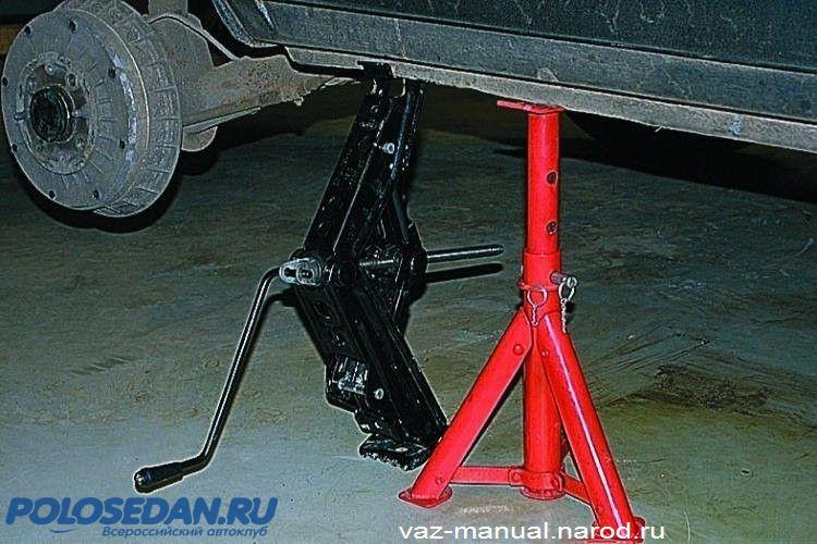

дык я про замену и веду разговор, страховка при любом поддомкрачивании необходима.
ТБ прежде всего.
только я использую для страховки бутылочный домкрат

Колёса я меняю с одним штатным,разумеется,ставлю на ручник или включаю передачу и противооткаты под колесо,работы посерьёзнее-страховка в виде
чурбачка.

я без страховки не могу, боязно....сняв колесо, нужно всё осмотреть, подёргать, почистить....снять барабаны, осмотреть колодки, щёткой пыль убрать....бывает барабан стягиваешь машина ходуном ходит...
а так по быстрому если снял - поставил тут же, без ТО, можно и домкрат не доставать.....соседа попросил руками приподнять и подержать ))))

домкрат ставится в спец. точки на ребрах жесткости, напротив меток.. а куда ставить упор? не замнёт там ничего, если рядом с домкратом в это ребро ставить?
Azzteck, Ну ты же откровенно не будешь разгружать машину на подставку....

у нас там это ребро где то около 150 мм длиной, как раз на один край штатный, а с другого края ставлю бутылочный, всё чётко влазит....насчёт упоров не знаю, смотря какой раскоряка будет этот упор.
бюджетно можно сделать чурбачок d - 80-100 мм а по длине уже по месту отрезать....

ОлегV, 150 мм ? если не сложно, покажите на схеме, как оно идёт, откуда докуда...
Сообщения: 8090
Поблагодарили: 1816 раз.
Azzteck,
дык в первом посте данной темы viewtopic.php?p=219221#p219221 autovaler, всё прекрасно показал вроде бы где, чего и как .....не знаю что и добавить :?

ОлегV, понял) я почему то затупил и думал, что надо ставить строго напротив выемки в пороге)
