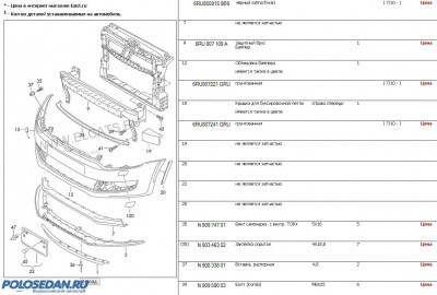

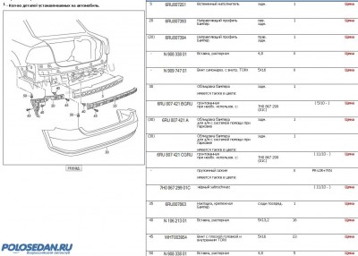

Под замену ОБА бампера. машина 2011 года. фольц поло.....
вот решила сама себе их найти, чтоб без наценок, но вообще не понимаю
как это делать. ну рою сайты, а там номера какие то надо сверять.
Помогите, уважаемые форумчане разобраться, а может и найти.
Плюс в карум вам будет, ну и так...поцелуй)))))
aw
1.jpg [ 183.19 КБ | Просмотров: 6003 ]
2.jpg [ 183.62 КБ | Просмотров: 6003 ]
Зимняя Вишня, Машинка седан или хэтчбек?
Зарегистрирован: 16 фев 2012, 16:13
Сообщения: 31
О, точно, забыла!!! СЕДАН!
Добавлено спустя 3 минуты 54 секунды:
mkovalevskiy, если это Вы для меня прислали, то признаюсь, вы меня еще больше напугали(((((
задний бампер вижу-одна деталь, а передний.....ну ффсе, я потерялась :shock:
Зарегистрирован: 18 сен 2010, 21:15
Сообщения: 28
Откуда: Истра, МО
Зимняя Вишня

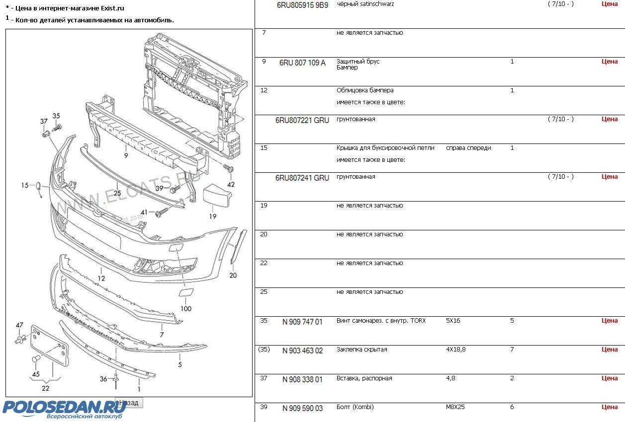

Передний бампер (облицовка) - это пункт 12 на приложенной схеме

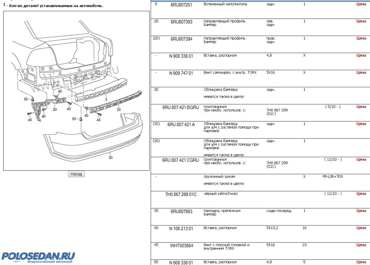

6RU807421CGRU - задний грунтованный, 6RU807221GRU - передний грунтованный. Передний в клочья разбит ?
