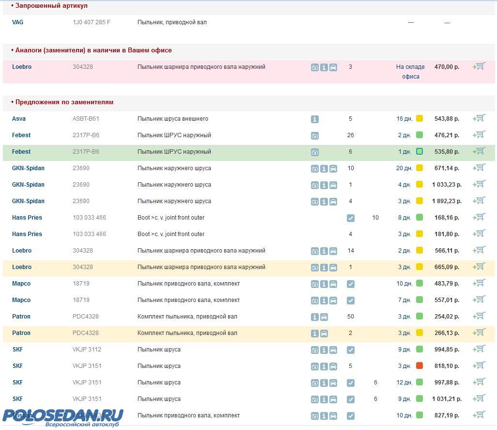

Вопрос по пыльнику :на гранате правый наружный, есть дырочка небольшая. Посмотрел оригинальный номер VAG 1J0407285F. Но в autodoce и exist его заказать нельзя. Подскажите альтернативу.
А разве Вам exist не выдает аналогов?
Добавлено спустя 10 минут 29 секунд:
И еще странно, я так понимаю у Вас не поло седан? :? Для наших авто пыльники имеют другие номера: внутренний - 6QD 498 201, наружный - 6Q0 498 203 A!

Аналоги не все подходят.
У меня поло седан 2011 года, номер 1J0407285F списал с пыльника, когда машина на подъемнике была.

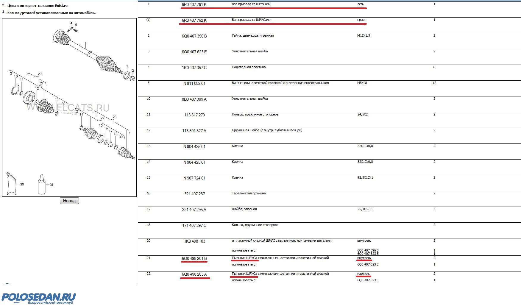

Посмотрел по своей машине (выпуск начало июля 2013 года, механика), для приводных валов 6R0407761K (левый) и 6R0407762K (правый) значится пыльник 1K0407285Q - такого тоже в продаже не нашёл...
Ошибся, уточнил – было изменение, раньше применялись 1H0407285, 1H0407285A, 1H0407285B и 1J0407285F, все они взаимозаменяемы.
Последний раз редактировалось Oleg76 16 апр 2015, 15:35, всего редактировалось 1 раз.
Что то эти ВАГовцы уже достали. В каталогах пишут не то, что ставят. draka
Согласно ЕТКА вот пыльники ШРУСов для авто с МКПП - 6Q0 498 201 B для внутренней, 6Q0 498 203 A для наружной. Для АКПП отличается пыльник внутреннего ШРУСа, он имеет номер - 6QD 498 201
И вот как их после этого понимать. :x

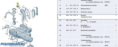

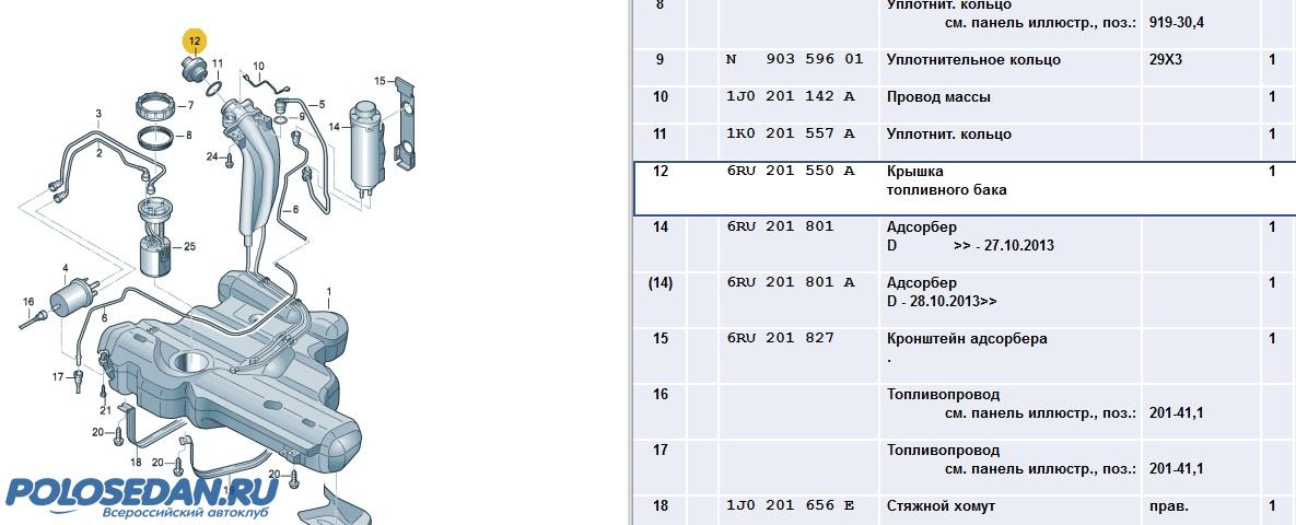

Подскажите номер крышки горловины бензобака. Буду очень признателен.Где-то оторвалась
Сообщения: 3152
Откуда: Tver region
Благодарил (а): 223 раз.
Поблагодарили: 969 раз.
Владимир56 писал(а):
Где-то оторвалась
Посмотрите внимательно. На баке у моей машины оторвался поводок по пластиковому двойному штифту у крышки. Взял канцелярскую черную скрепку, сделал П-обр. штифт шаг 3мм, типа от стэплера, вставил и загнул. Если потерял крышку...надо новую.
Сообщения: 2967
Откуда: Псков
Благодарил (а): 918 раз.
Поблагодарили: 1626 раз.
6RU 201 550 A - крышка топливного бака;
1K0 201 557 A - уплотнительное кольцо.
Поз. 11 и 12.
Топливный бак.jpg [ 133.51 КБ | Просмотров: 6341 ]
Зарегистрирован: 07 сен 2011, 20:50
Сообщения: 63
Имя: Владимир
