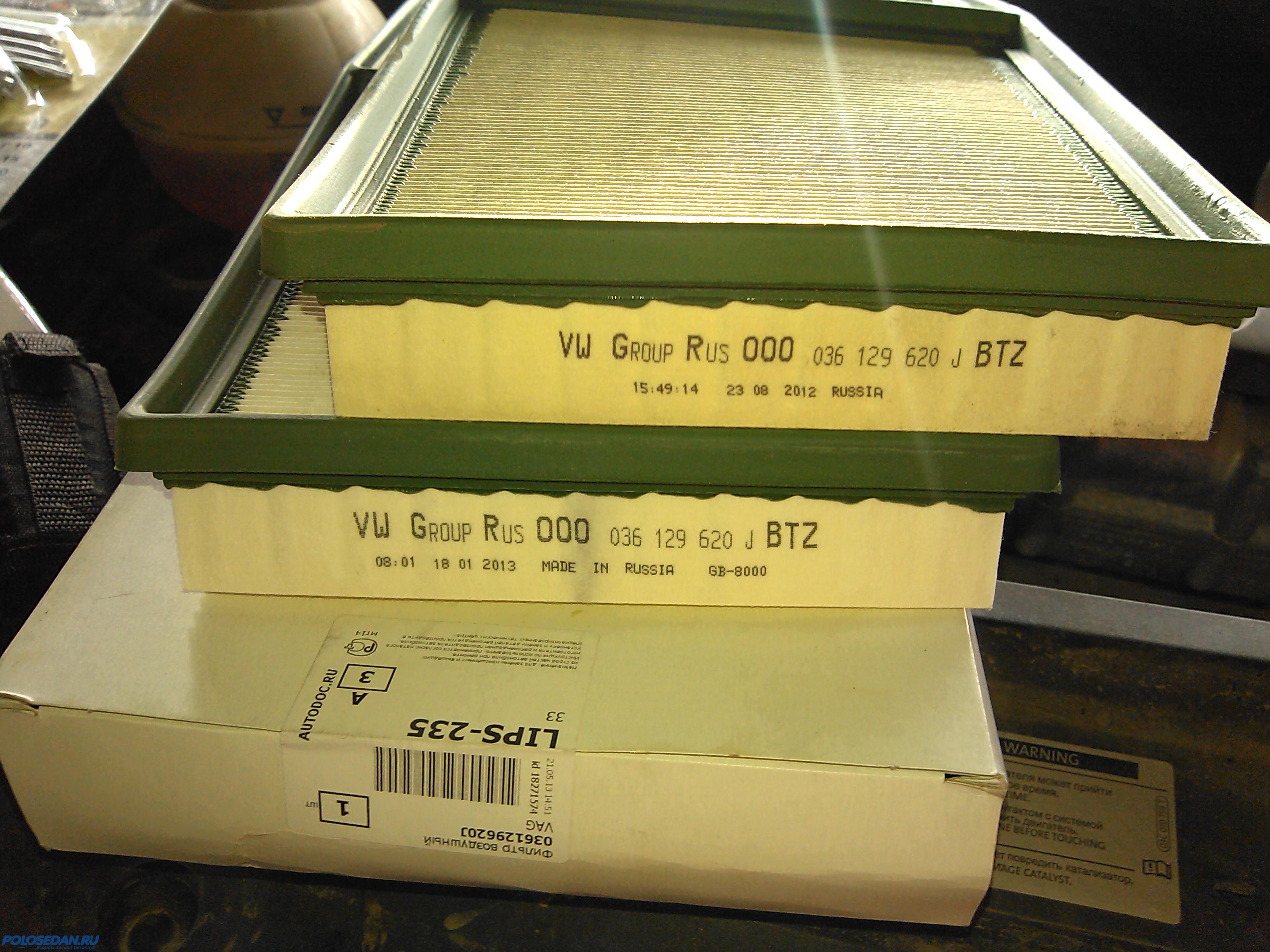

Так то оригинальный воздушный фильтр делается в России.
Хотя и имеет шильдик VW. Тут фиг разберешься без стакана, наш он или фрицевский. :)

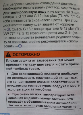

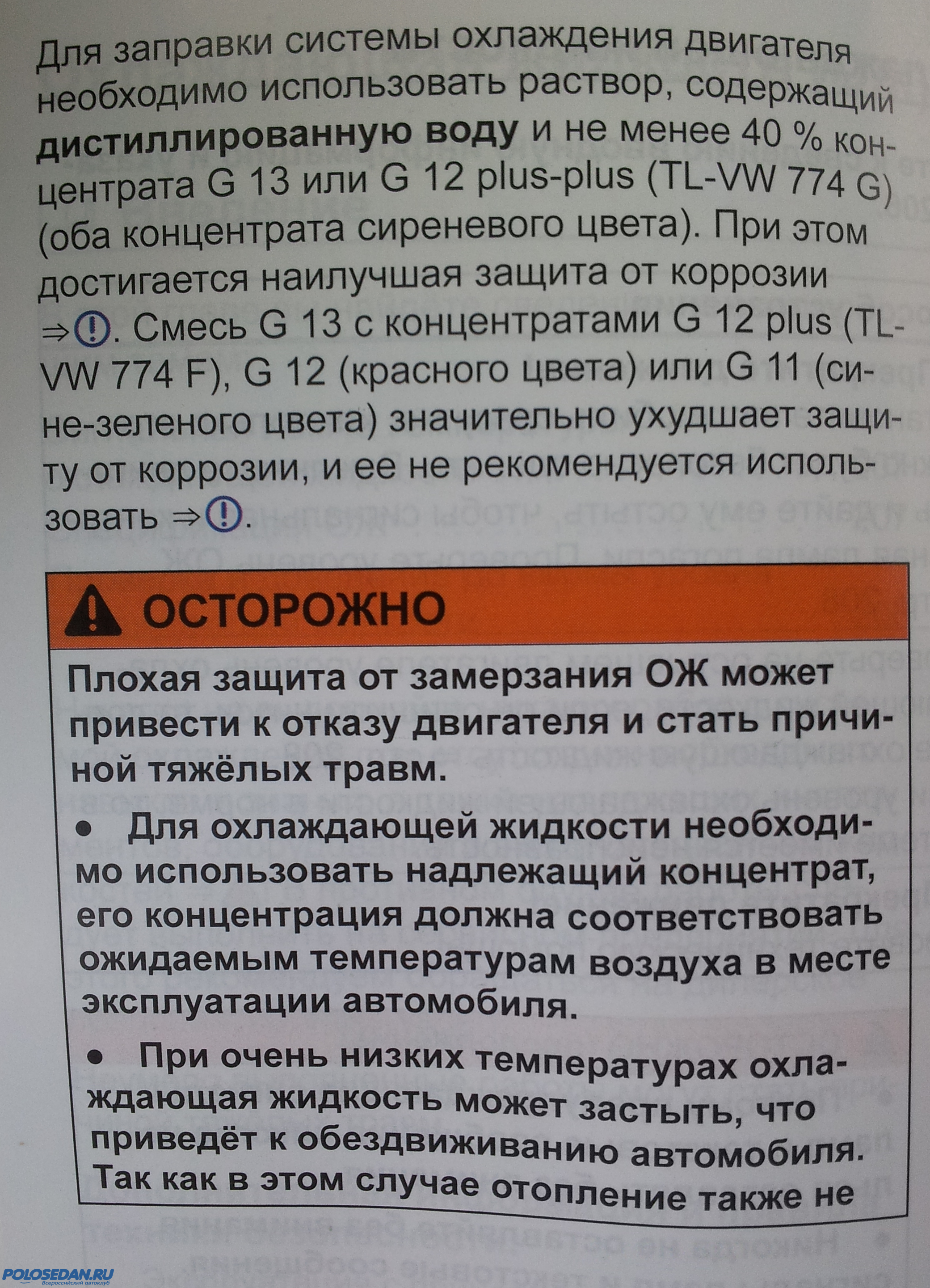

Странник 2 писал(а):
Бред. Долил синтек G12+ на пробеге 6тыс., сейчас больше 18тыс. проблем нет.
Бред бредом, а в руководство по эксплуатации загляните. Написано - не рекомендовано!, т.е. на свой страх и риск. Так что антифриз Felix можно использовать только при полной замене ОЖ.
pstat, Вы правы.

Ну да, на g12+ g11 внутри все заржавеет ))))). Одно дело не рекомендует друное дело запрещено. Я на доливку и кастрол использовал и феликс. Ничего. Даже од продает кастрол g12+. Думаю от доливки феликс g12+ ничего страшного не произойдет. А если раз в 5 лет менять то тем более. Учитывая среднее владение авто не более 7 лет
