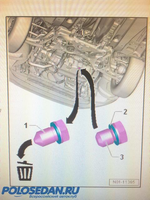

Так и есть, с завода в поддоне CWVA (CWVB) стоит пробка от CFNA. Её надо менять. Ниже под спойлером разместил картинки, там всё подробно и понятно (что делать при 1-й замене масла и последующей).

Сдуру по невнимательности купил в Автодоке "неправильную" пробку N90813202 с несъёмной стальной шайбой (от CFNA) для межсервисной замены масла. Автодок с лёгкой руки одобрил пробку по VIN коду. Сомнение закралось при замене масла на дилерском центре Shell. Мастер сказал, что пробки разные бывают, однако вывернув мою (установленную с завода - первая замена) сказал, что мол всё верно - такая же. И ведь действительно стояла такая же! Потом выяснил, что на моём CWVA должна быть другая пробка со сминаемой шайбой... Собственно вопрос: как поступить дальше - кататься до 1ТО с этой CFNAшной (страшилка бродит по интернету в виде сводки TPI 2038659/2, где "Применять на двигателях серии EA211 пробку сливного отверстия с номером оригинальной детали N 908 132 02 категорически запрещается!") или поменять шустрее на родной N90288901?!

Ничего такого страшного тут нет (резьба в поддоне ещё не изношена, поэтому ослабление затяжки пробки и утечки быть не должно). Катайтесь спокойно до 1-го ТО, а уже на нём поменяете на нужную пробку.
Проверено на личном опыте (тоже делал ТО-0).
