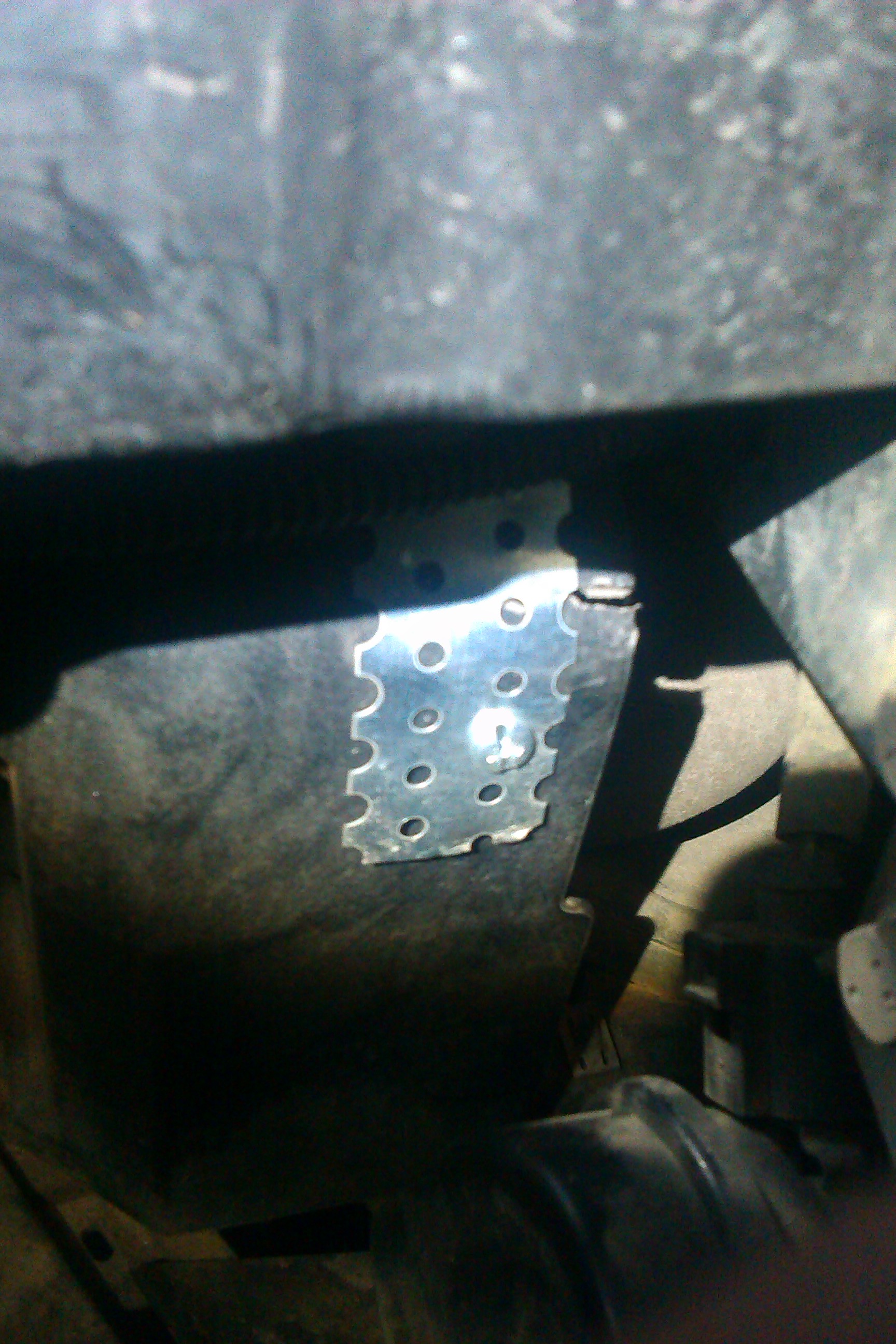

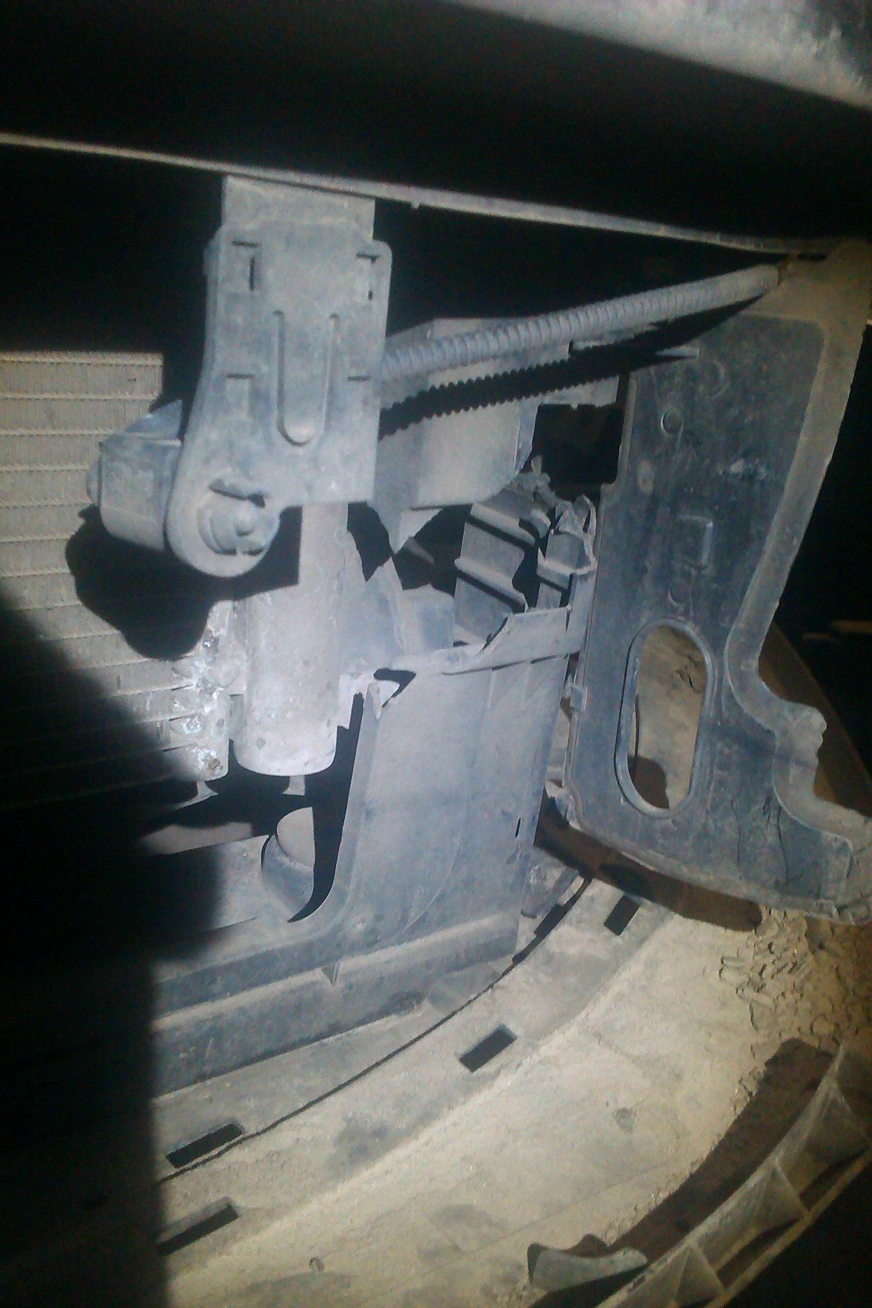

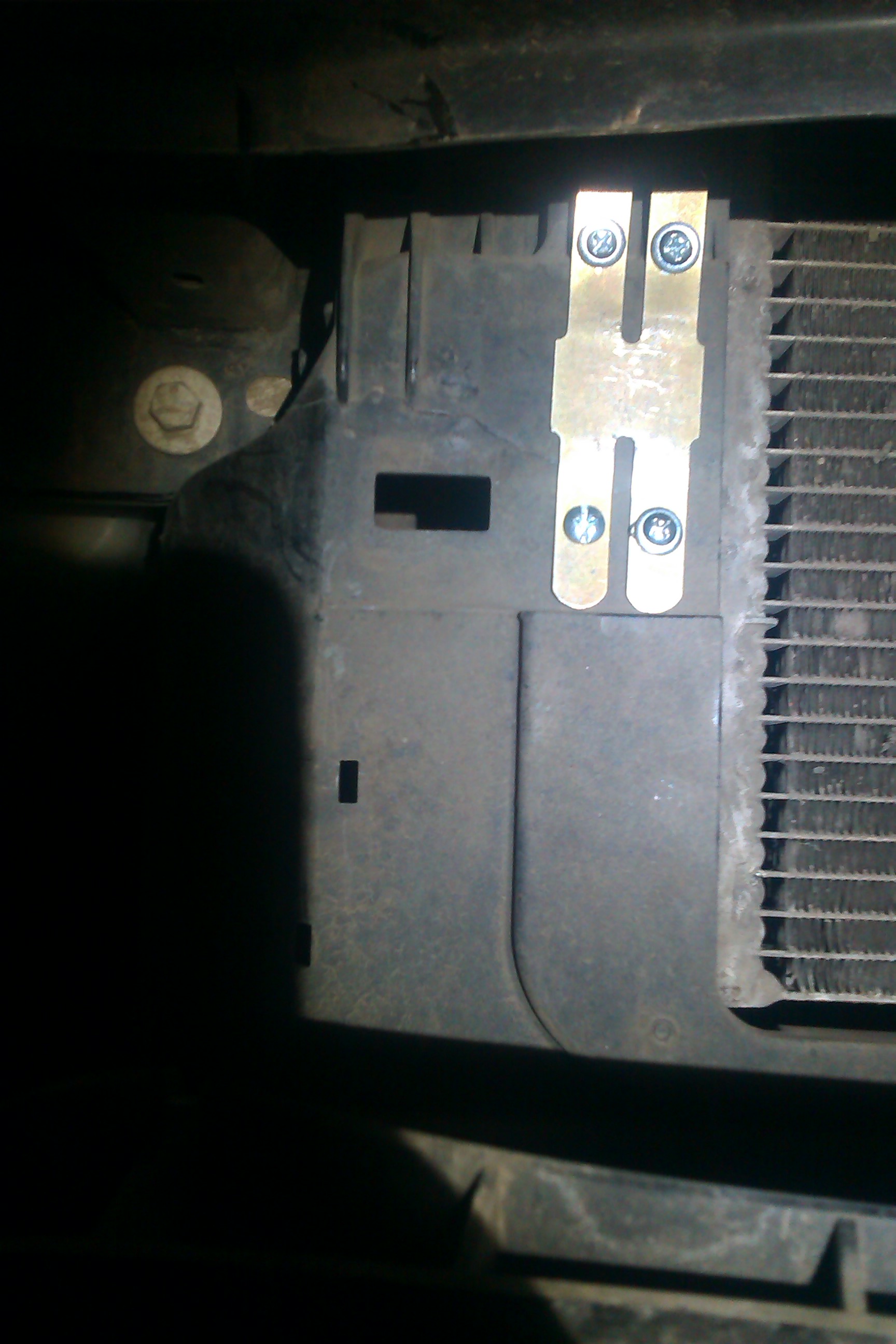

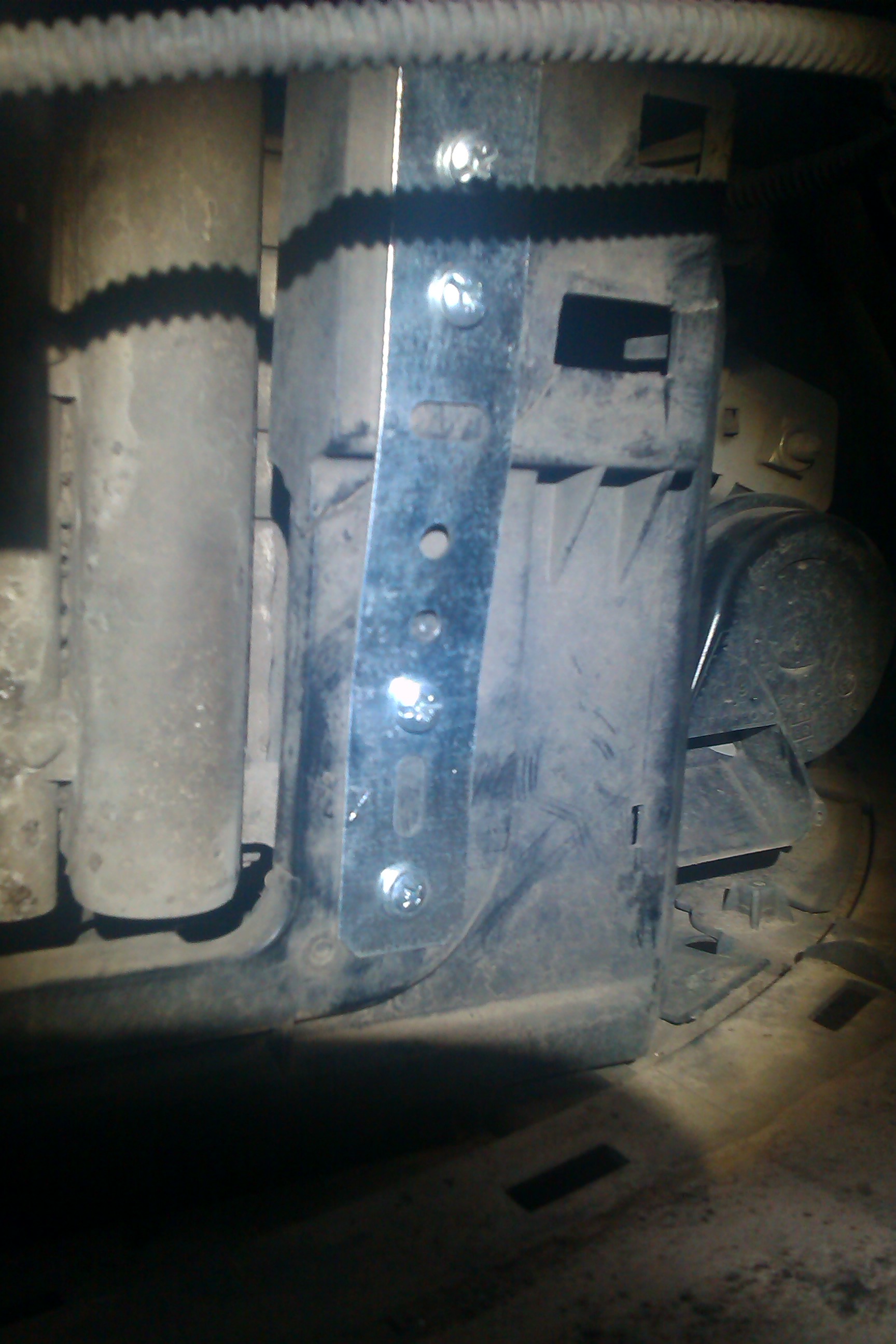

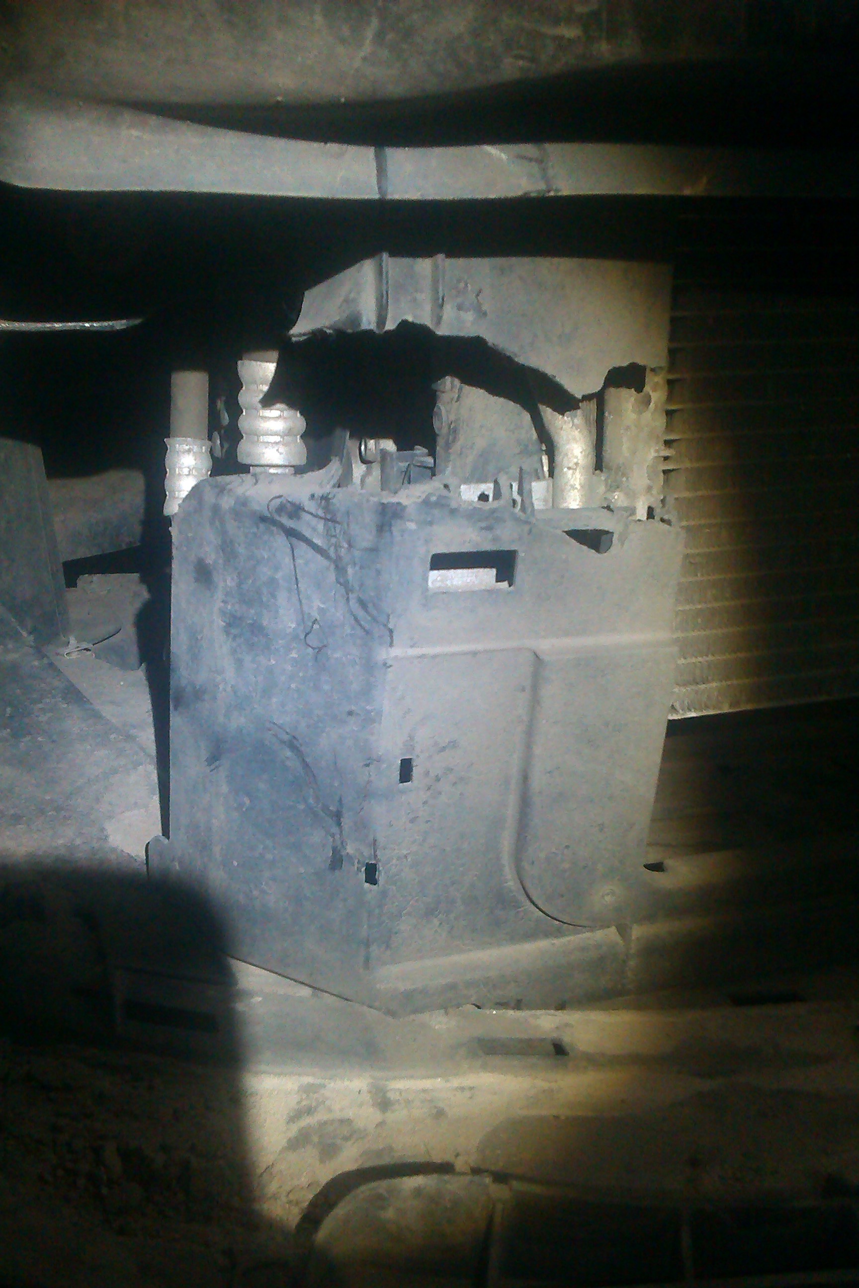

Поступил так же, временно прикрутил металлические пластины. Держится как влитое. Вот теперь и думаю, то ли оставить так и не заморачиваться, то ли потрясти страховую на предмет замены, вместе с подкрасом мелких царапин внизу на бампере?
Комментарий к файлу: Левая сторона
Рамка радиатора треснула
IMAG0392.jpg [ 773.54 КБ | Просмотров: 12007 ]
Комментарий к файлу: Правая сторона
IMAG0391.jpg [ 663.14 КБ | Просмотров: 12007 ]
Комментарий к файлу: Еще одна, слева, сбоку
IMAG0395.jpg [ 831.57 КБ | Просмотров: 12007 ]
Комментарий к файлу: Пластина для гипса слева
IMAG0394.jpg [ 515.77 КБ | Просмотров: 12007 ]
Комментарий к файлу: Пластина для гипсокартона справа
IMAG0393.jpg [ 466.07 КБ | Просмотров: 12007 ]
