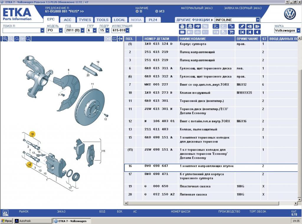

Посаны...направляющие на суппортах ВАГ и FS-III одинаковые? Если одинаковые ..то вопрос снимается.. если нет-дайте номерок ремкомплекта для суппорта FS-III...

Направляющие разные. у FS-3 палец с внутренним шестигранником на 7 мм с пластиковой втулкой снаружи (направляющие пальцы идут отдельно под своим номером,а комплект втулок и заглушек к ним отдельно). ремкомплекты суппорта тоже номера разные.
у другого суппорта VW AG направляющая с резиновым пыльником по принципу как на переднеприводных вазах.

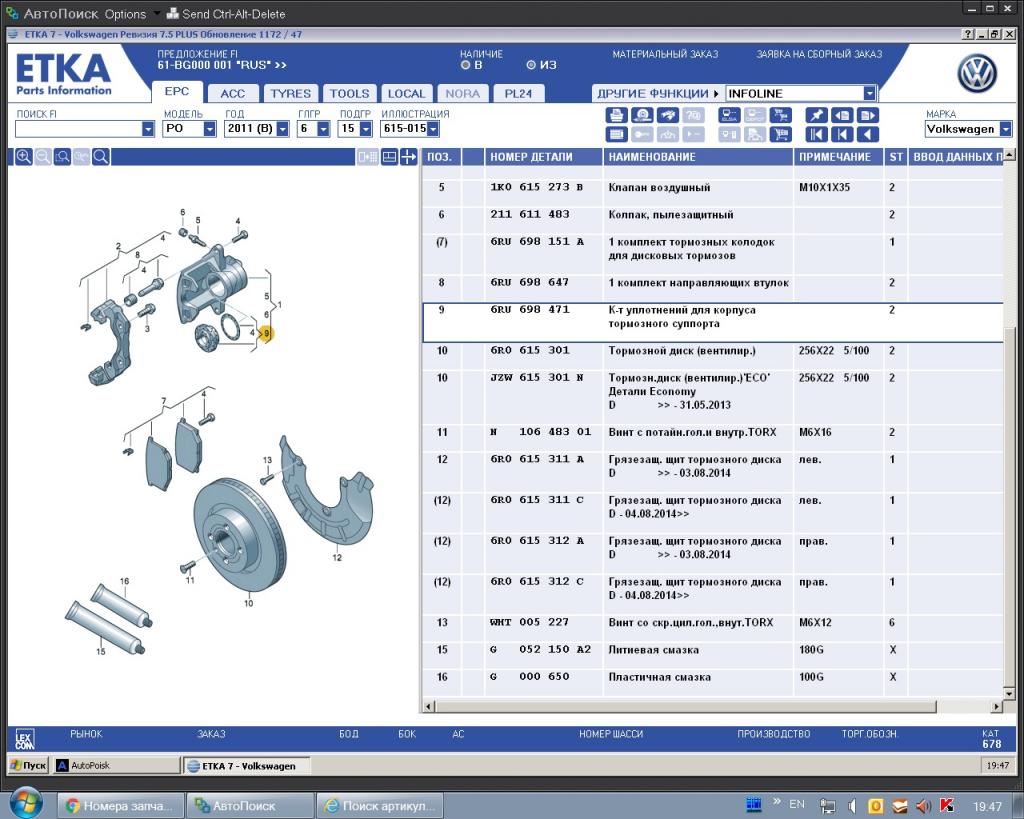

Вот суппорт VW AG
