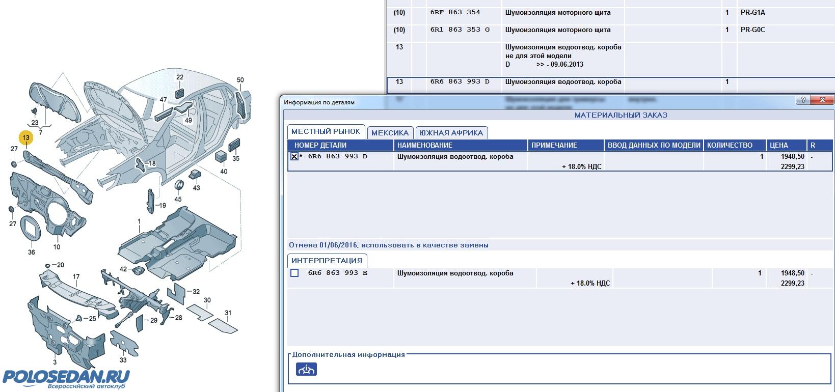

Может кто подсказать каталожный номер штатной шумоизоляции моторного щита (водоотводящего короба) поло седан?
Так нужен номер шумки моторного щита или водоотводящего короба? Это две разных изоляции! Поз. 10 на картинке из ELSA - шумка моторного щита (первый артикул без буквы на конце - для авто с АКПП, второй артикул с буквой G на конце - для авто с МКПП), поз. 13 - шумка водоотводящего короба.
Шумоизоляция.jpg [ 264.42 КБ | Просмотров: 5544 ]
На водоотводящий короб, нижней части шумки на седане штатно нет.

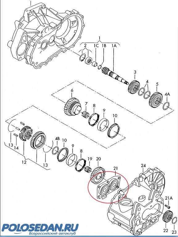

По ходу коробас мой начал просится на вскрытие.... Уже слышный вой стоит на 5...на 4... скоростях((( По всему подшипники кончаются... Отсюда вопрос знатокам- чо надо менять? И дайте номера...плиз!! Только оригинал...ибо ставить аналоги-конь в мешке!!))) А платить каждый раз 5 килорублей за съем коробаса как то не прёт)))

Олег -насколько мне известно -там больное место в коробке сдвоенный подшипник и аналоги к нему -это лотерея.
Коля, я буду оригинал брать. А кроме этого подшипника что еще надо менять?

сальники дифференциалов однозначно под замену
Коль...ну пульни мне что надо менять...список...с номерами....

да вот собираю до кучи .
02T409189K - (3)
02T301192C - (2)
02M301153A - (16)
1311113A - (11)
02M301189G - (1)
AMV 18820003 - тюбик со смазкой (30)
02T301215H - (22)
02T311373L - (2, 1C, 1B, 1A)
02T311206H - (21) ОЧКИ
085311187B - (23)
02t311239C - (12,13,13,14) РЕКОМЕНДУЕТСЯ ЗАМЕНА СТУПИЦЫ СИНХРОНИЗАТОРОВ 1 И 2-Й ПЕРЕДАЧИ.
02T311375K - (14)
02K409210H - (5)
003519185F - (6A)
003519185F - (6)
Нифуясе.... дешевле с разборки коробас купить!!!

Олег-перебор коробки очень дорогой получается -почти все -у кого проблемы с коробкой в последнее время предпочитают замену на коробку с разбора.

Олег151, может к диагносту толковому съездить, возможно не коробас воет, а что-то еще? Если газовать на месте (3-4 тыс. оборотов) - подвывание прослушивается?
