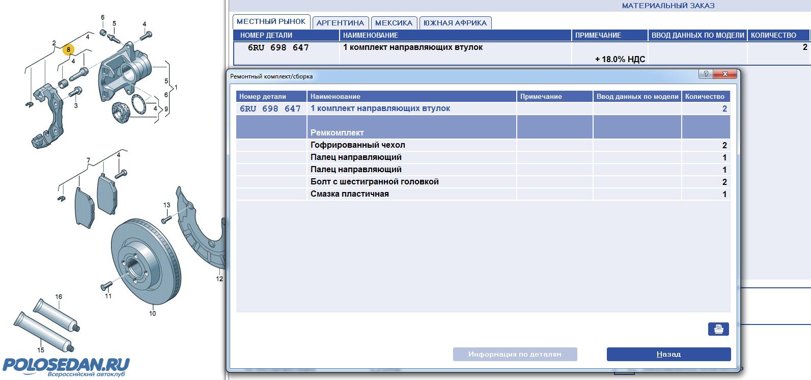

Менял самостоятельно передние тормозные колодки и при закручивании болта крепления суппорта к направляющему пальцу стесал его шляпку. хочу приобрести новых пару болтов на замену и про запас. Суппорт vw ag. Авто поло седан 2012 г.в. RUS. В элкатсе не нашел. В схеме этот болт указан под номером 4, а в тексте под номером 4 указано- не для этой модели и код запчасти не прописан.
Можете уточнить каталожный номер этого болта?
Заранее благодарен.
Эти болты отдельно не продаются, они входят в ремонтный комплект направляющих втулок, артикул комплекта - 6RU 698 647 (но в одном комплекте будет только два болта). Или второй вариант - купить оригинальные колодки 6RU 698 151 A, в коробке с колодками будут лежать держатели (направляющие пластины) колодок и заветные 4 болта крепления суппортов к неподвижным скобам. Некоторые производители неоригинальных колодок (в частности - Brembo) также кладут в коробку направляющие пластины с болтами.
P.S. Если болты очень нужны - черканите в личку, 4 б/у болта (а может быть и больше) с целыми гранями точно лежат у меня в коробке в гараже, т.к. оригинальные колодки на этом виде суппорта я менял раза 3 точно.

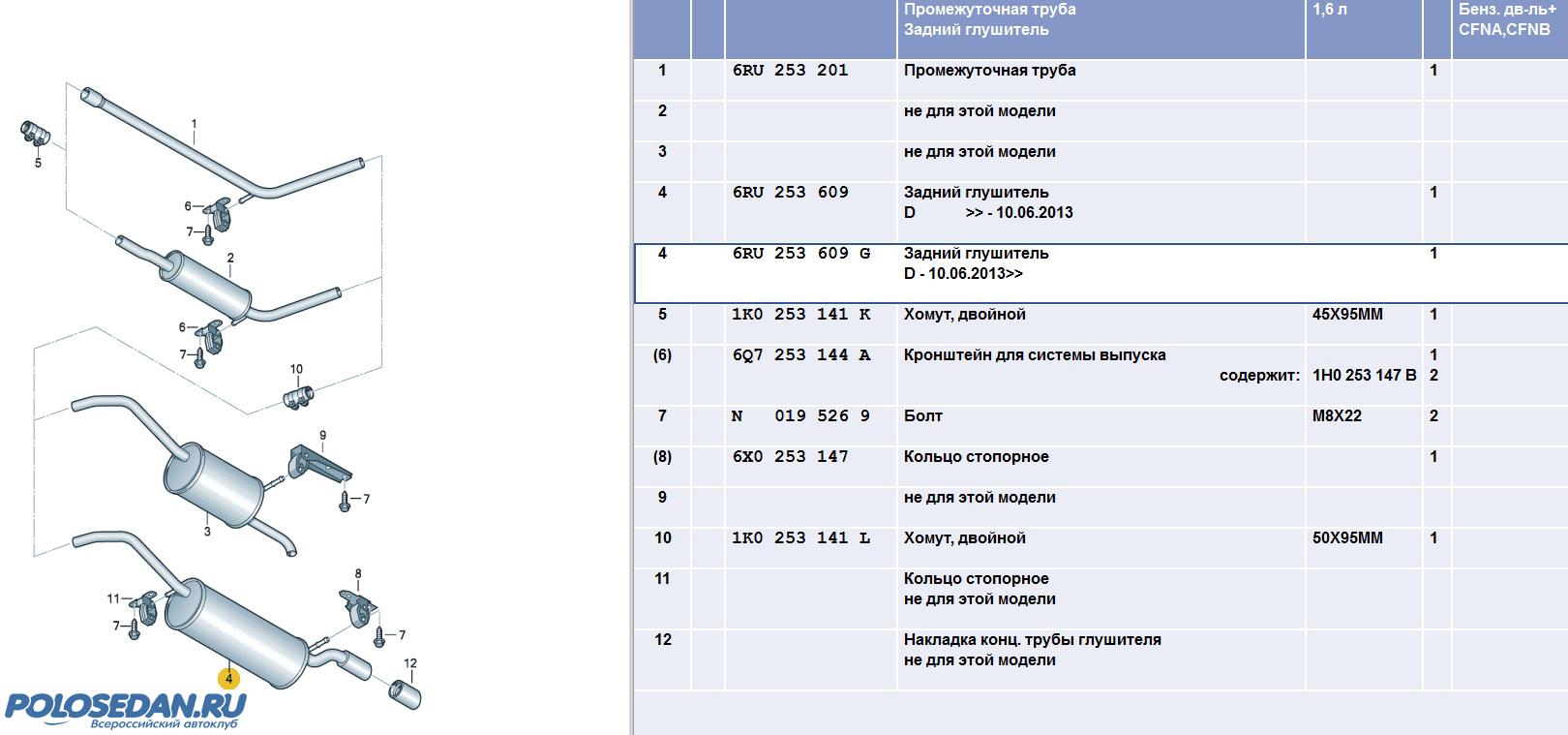

Прогорел глушак основной, в книге написано, что можно поменять только основную часть, т.е только последнюю банку. По номерам искал, найти не мог. Только до места соединения части продаются, и я так понял цена в районе 10ки?? Если так, то печаль.
Если покупать оригинальную трубу с задним глушителем, то ценник да, выходит в районе десятки рублей. Дырявый зад с задней банкой в середине старого глушака отрезается, на его место ставится новая задняя часть и скрепляется хомутом (поз. 10). Для экономии денег можно попробовать обратиться в сервисы по изготовлению глушителей с их последующей установкой, но сколько отходит такой самопал, который явно не из нержавейки будет сделан - большой вопрос.

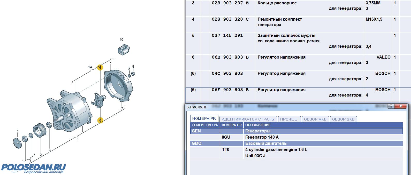

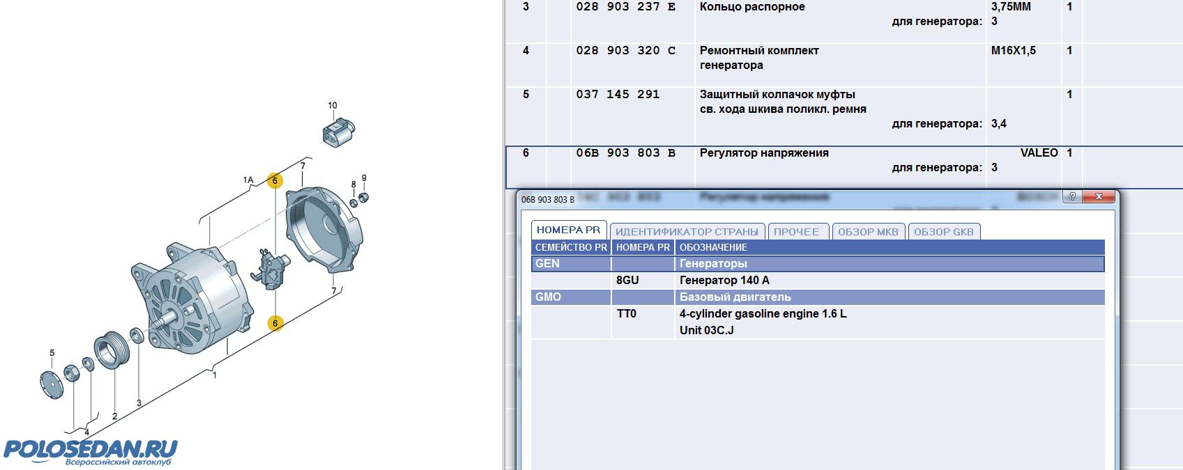

Я так понимаю, что речь идет о регуляторе напряжения?
Если гена VALEO 140А, то артикул регулятора 06B 903 803B:
VALEO 140A.jpg [ 173.75 КБ | Просмотров: 5055 ]
Если гена BOSCH 140А, то артикул регулятора 06F 903 803B
BOSCH 140A.jpg [ 202.66 КБ | Просмотров: 5055 ]
