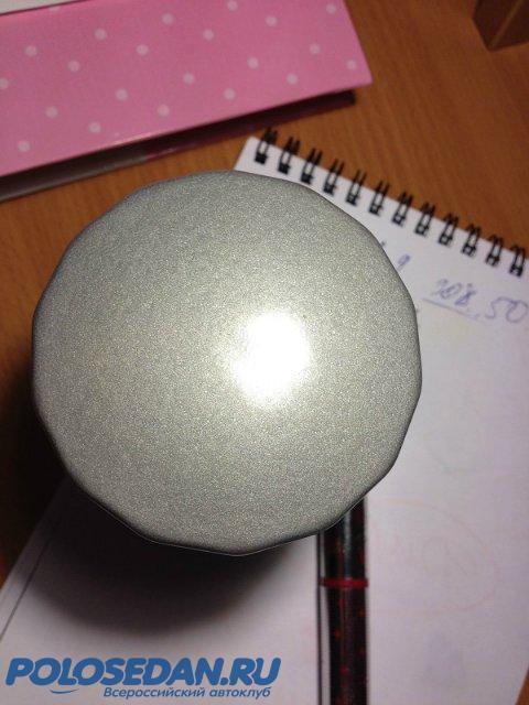

Вот мой подозрительный
Масляный фильтр, оригинал, аналоги...
3RxLbbEX0oY.jpg [ 129.09 КБ | Просмотров: 7959 ]
a65Hx3cb4L8.jpg [ 144.75 КБ | Просмотров: 7959 ]
по цвету похож на тот, что в магазине polosedan.ru

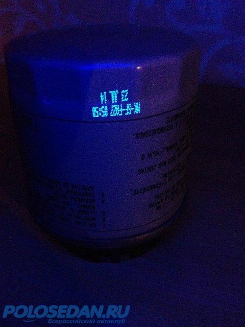

Шах и мат подделки))
Купил батарейку литиевую 3В 2032 и 2 диода ультрафиолетовых.
Так что в автодоке в данном случае мне попался оригинал.
Похоже D от H такой защитой и отличаются.
З.Ы.
Спасибо deemaze и китайцам! У последних найти у себя в стране оригинал реально проблема))

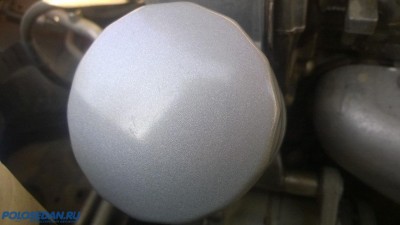

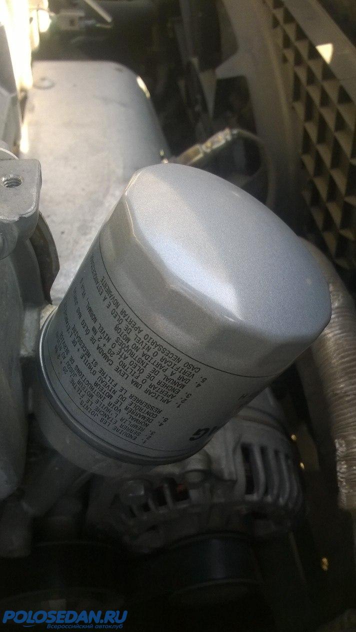

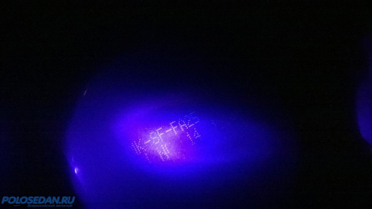

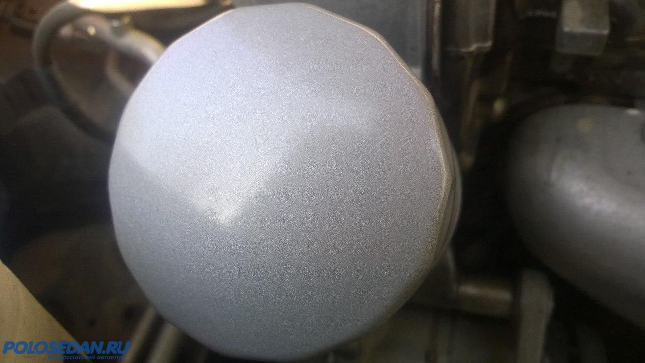

Зарегистрирован: 08 сен 2013, 22:38
Сообщения: 135
Откуда: Ярославль
Благодарил (а): 38 раз.
Поблагодарили: 22 раз.
Куплен на днях в Автодоке. Потом ещё проверю, стоящий на машине, купленный там же в прошлом году
