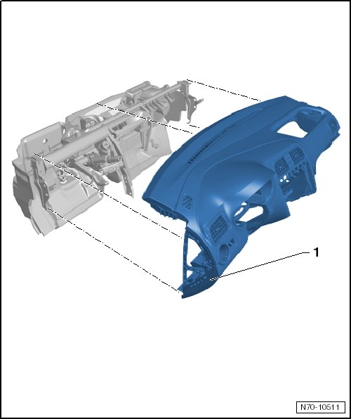

Подскажите как снять на передней панели (торпеде) заглушку с левой стороны.
Зарегистрирован: 21 апр 2012, 22:32
Сообщения: 7
Откуда: сыктывкар
как снимается заглушка (указанная цифрой 1)
Комментарий к файлу: как снимается заглушка (указанная цифрой 1)
Если имеется ввиду левая боковая заглушка панели, то просто аккуратно поддеть в стыковочный шов, по очереди отщелкнуть защелки по периметру и отвести влево, затем вынуть влево-на себя.

Спасибо ))))))))) Теорию я понимаю. Может у кого фото есть этой заглушки. Посмотреть как выглядят и где находятся защелки.

Пластиковое Дребезжание издают колодки реле с левой стороны под панелью. У меня две колодки дребезжали. Устранил ))))))))
