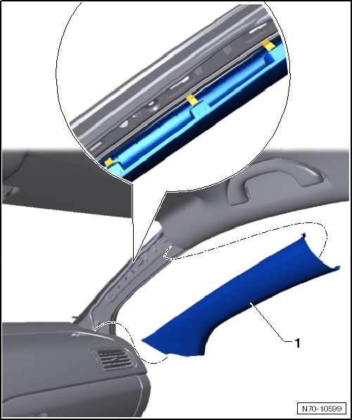

N70-10599.png [ 236.72 КБ | Просмотров: 9895 ]
Подскажите, как правильно снять облицовку стойки на рисунке поз.1? Пытался её снять, но не получается, боюсь сломать. С какой стороны сверху её нужно подцеплять?
Сообщения: 8094
k_link писал(а):
.......... Пытался её снять, но не получается, боюсь сломать. ........
Фото ведь брали с Эльзы?......а там написано
Установка
– Установка осуществляется в обратной последовательности.
Выполнить следующие работы:
Указание: Перед сборкой проверить все элементы крепления, повреждённые элементы заменить :!: .
После сборки проверить правильность установки облицовки в кромке уплотнителя проёма двери.
Так что тяните не бойтесь, сама накладка не сломается а вот защёлки - допускаются.....
Сам правда не снимал,........но ставили сигу в сервисе, у мастера ловко всё снималось. :-)
Зарегистрирован: 24 окт 2010, 12:14
Сообщения: 62
Спасибо! Мне только не понятно как правильно её тянуть нужно - сверху или сбоку, где дверной уплотнитель?
Сообщения: 119
Благодарил (а): 30 раз.
сверху
Когда сильно тянешь- накладка сильно коребится,то и гляди такая кривая и останется,я оттянул с сантиметр,там становиться видно выступы,в которых железные защелки,подковырнул под выступ отверткой(их там два или три,не помню) и все легко снялось.
