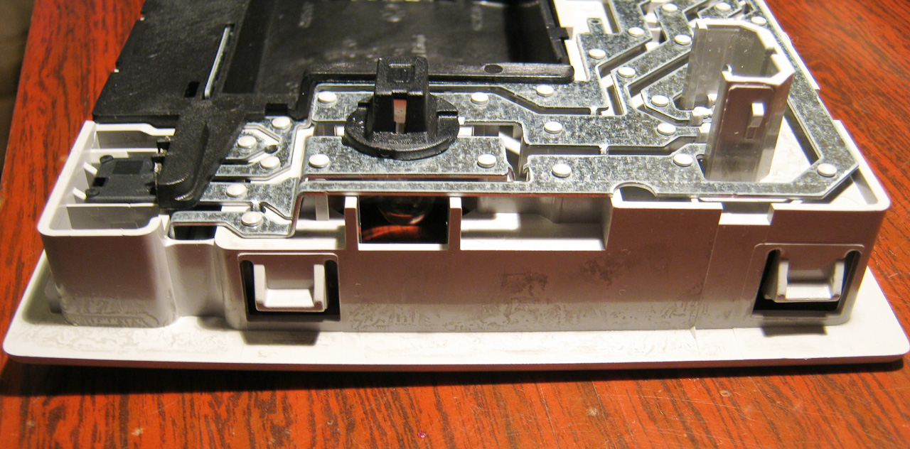

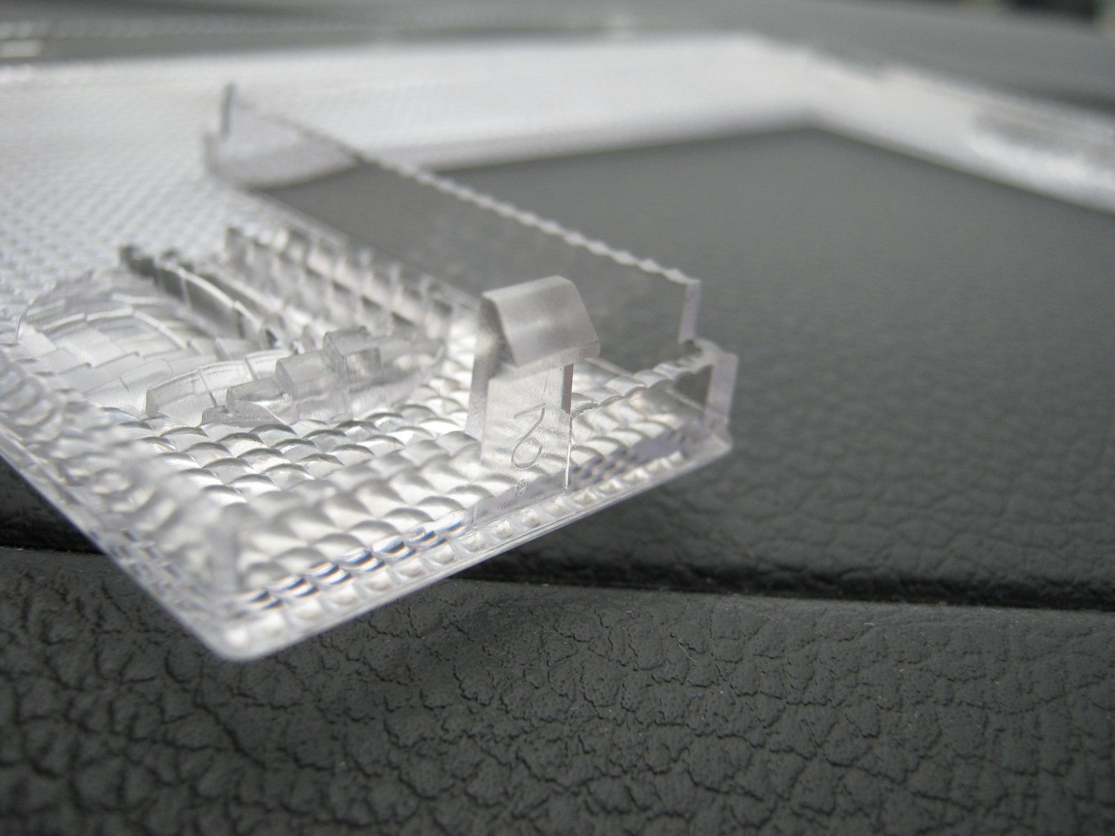

Светильник в исполнении 2 снимается так:
Часть с датчиками выскакивает при приложении небольшого усилия вниз.
Дальше так: плафон держится на 4х фиксаторах-выступах.
Чтобы иметь возможность их легко отогнуть, можно снять П-образный рассеиватель, поддев чём-то со стороны низа ножек П.
Кстати, в светильнике есть место для микрофона громкой связи.
А я туда полез для запитывания видеорегистратора.
Комментарий к файлу: сопротивление этих выступов нужно аккуратно преодолеть при снятии рассеивателя
О том, как самому снять/отремонтировать/установить ...
IMG_6494.JPG [ 367.64 КБ | Просмотров: 8773 ]
Комментарий к файлу: видны фиксирующие выступы плафона
IMG_6484.jpg [ 377.7 КБ | Просмотров: 8773 ]

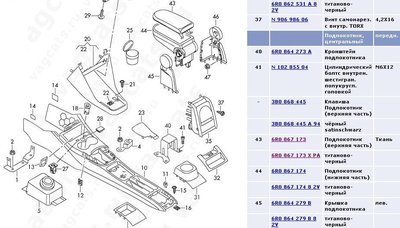

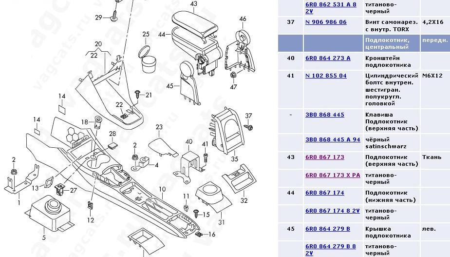

Коллеги, подскажите у кого есть номер верхней части подлокотника, цвет обивки черный титан, не могу на ексзисте найти эту деталь. Заранее благодарен...
http://vagcats.info/base/vw/3/2218/678/8/2997
Подлокотник.JPG [ 94.71 КБ | Просмотров: 11179 ]
