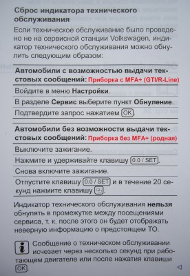

У меня почемуто не сбрасывается счетчик как на вложениях с кнопками 00 и установки времени:( эта инструкция точно для поло седан? Вроде так на обычном Поло сбрасывался счетчик... У меня 2011 года машинка версия ПО может повлиять?

Посмотрите инструкцию к автомобилю, там полностью описываются действия для сброса.

Странно!? Сегодня смотрел своё руководство по эксплуатации. У меня почему пункт о сбросе индикатора ТО отличается от тех, которые здесь выкладывались. В моей версии указаны варианты для разных приборок. Во как! (красным подписал чтобы было более понятно) :-) :
Как  сбросить надпись на приборке после ТО на VW Polo седан
Сброс индикации ТО.jpg [ 1.59 МБ | Просмотров: 8730 ]
