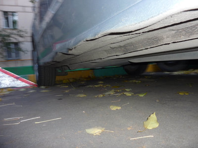

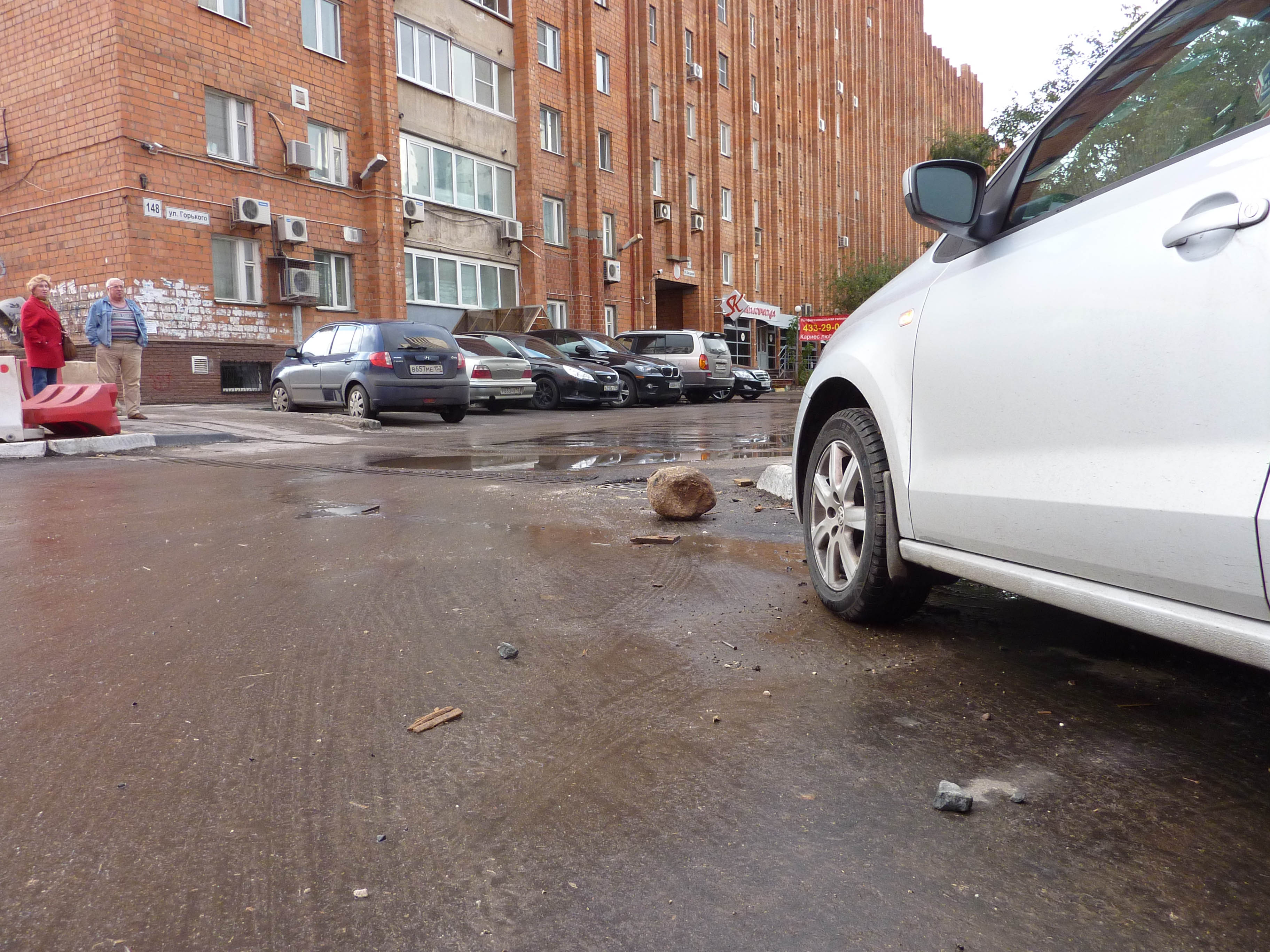

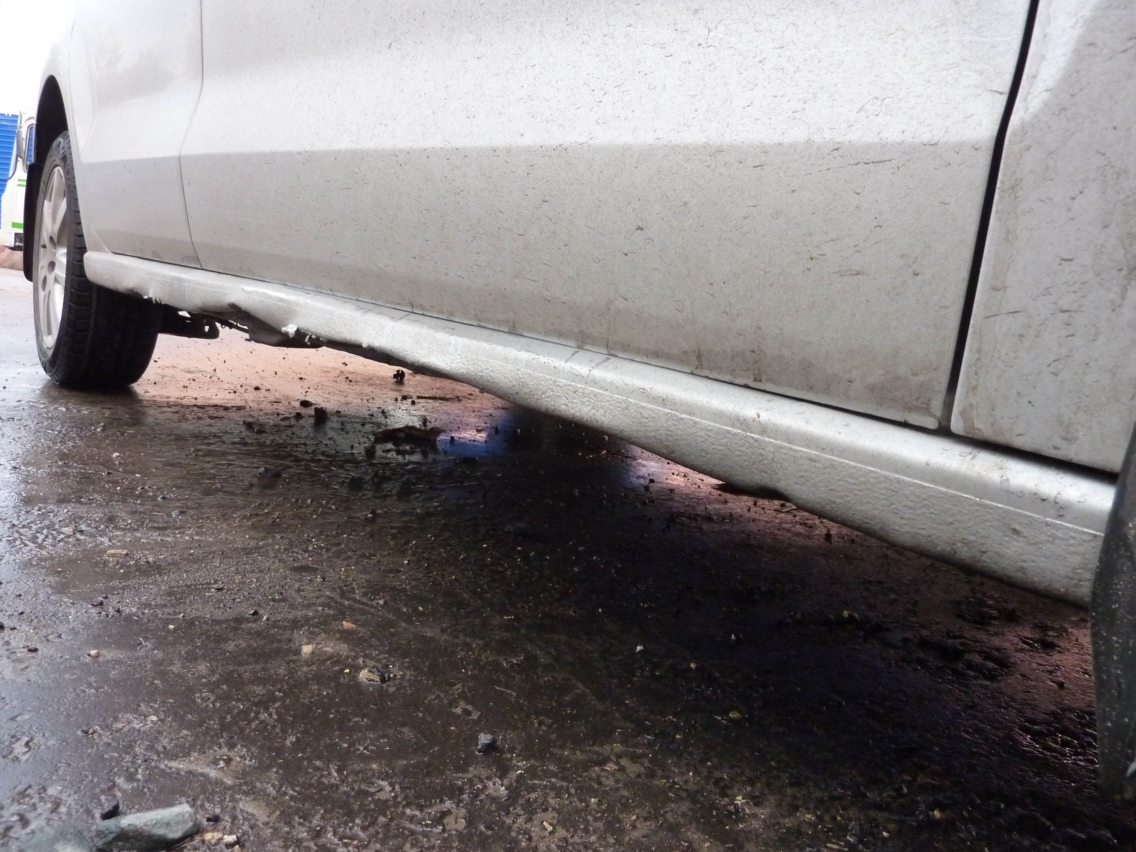

Аналогичный вопрос по теме, только здесь сам виноват: по глупости наехал на камень, повреждения порога серьезные. На сервисе мастера чешут репу: замена или ремонт??? подскажите, бывалые...
Замена или ремонт?
002.jpg [ 634.99 КБ | Просмотров: 8501 ]
Замена или ремонт?
001.jpg [ 854.65 КБ | Просмотров: 8501 ]
Зарегистрирован: 27 авг 2012, 12:52
Сообщения: 199
Откуда: Красноярск
Поблагодарили: 76 раз.
Terrikon это что за камень такой был?.. булыжник какой-то...
по теме: металл не порвало, поэтому думаю ремонт вполне уместен.
все верно, булыжник на дороге
Теоретически можно и починить, правда когда вытягивать будут, то обязательно превратят в решето. Подлезть в порог, что бы выстучать, увы невозможно. Поэтому полюбому будут приваривать пластины, гребенки итд. Себе я наверное поменял бы (отказался бы от порога, бронированного шпаклей). И после замены сразу на антикор, желательно прям там же не выезжая на улицу. Авось еще поживет.
Мастера на сервисе тоже так сказали, что будут молотком выстукивать по чуть-чуть выправлять, и настоятельно советовали ремонт...

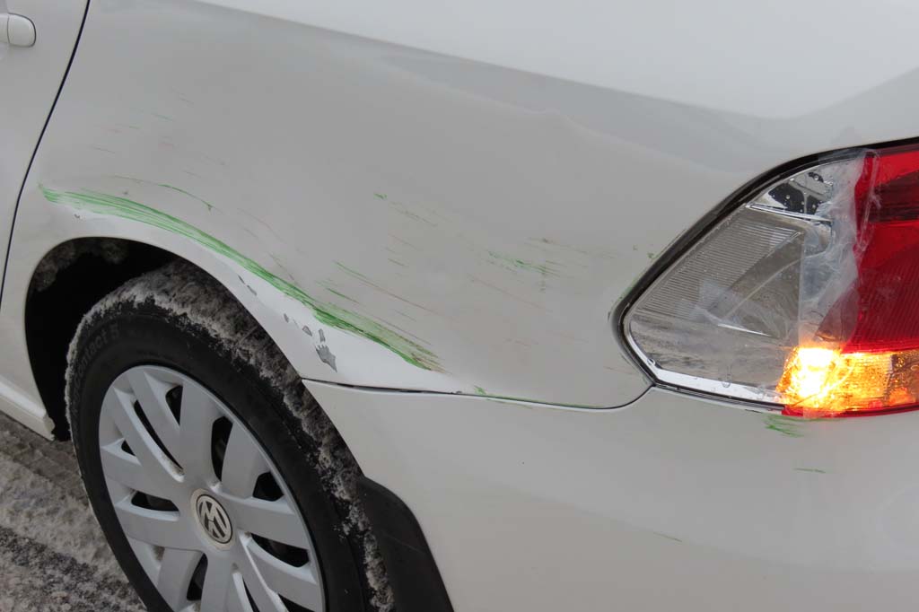

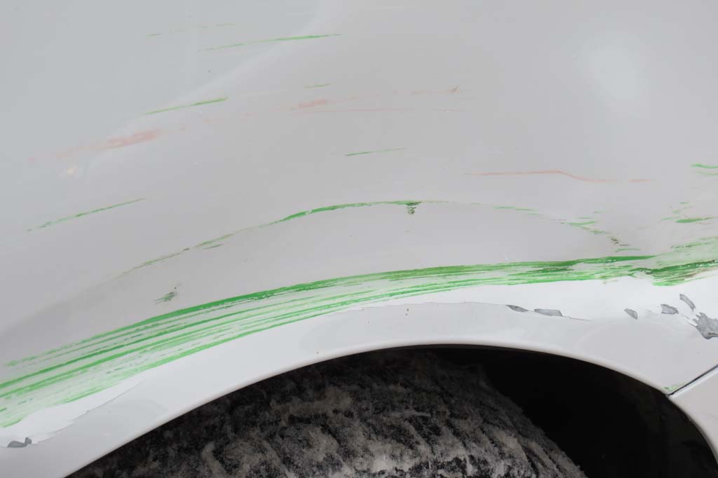

Парни вот и моей Поле досталось, в моем случаем от автобуса МОСГОРТРАНСА.
Экспертиза у страховщика замена-покраска крыла, фонаря, покраска бампера.
В Москве у ОД на Каширке насчитали на 80 000р я был в шоке.
Позвонил к себе ОД в провинцию где брал машину, они говорят будет дешевле немного.
Но я запутался с ремонтом...Помогите.
У ОД на каширке была речь за замену крыла, что это я так и не понял, но для этого они будут разбирать заднею часть машины. У своего дилера речь шла о вырезании части крыла и сварки как понял типа латки. При этом метал там обычный не оцинк.
Вопрос! В данной ситуации на каком ремонте крыла настаивать(замена, рихтова, или т.н. латка)
По фаре и бамперу все понятно, а тут не знаю...
Машину собираюсь еще как минимум на год оставлять.
И еще сразу готовлюсь к суду тк от страховщика по ОСАГО жду копейки, а ремонт чувствую выйдет порядочно.

А почему решили у дилера делать?
Мне тоже не давно въехали в зад, треснул бампер, помята задняя панель и крышка багажника. Решил заехать к дилеру. Они сказали крышка багажника под замену и задняя панель тоже. Насчитали на первый взгляд 36000 только за работу. Сказали что цена измениться 100% после того как снимут бампер и будут смотреть скрытые повреждения. Забил я на дилера и сделал в обычном автосервисе. Итого ремонт 40000 + 8200 новый бампер. Ничего не меняли. Страховая виновника по осаго кстати выплатила 18400, но сейчас должны ещё посчитать и заплатить, так как был повторный осмотр эксперта скрытых повреждений в сервисе при снятом бампере . Где написали много всего интересного.
Думаю ваше крыло можно отремонтировать. Дилерам легче всё менять.
