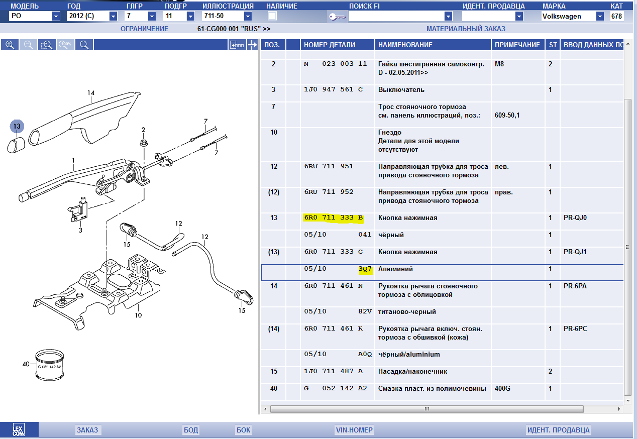

поправлю, ошибся
6R0 711 333 c3q7
Снимок.PNG [ 120.85 КБ | Просмотров: 6840 ]

Эту хром кнопку ручника вместо обычной можно установить? И чтото в экзисте ее нет.
Сообщения: 473
Откуда: Самара
Благодарил (а): 205 раз.
Поблагодарили: 326 раз.
158
почему ж нет?)) 6R0 711 333 c3q7 - 110р.
Сообщения: 1095
Откуда: RF
Благодарил (а): 292 раз.
Поблагодарили: 148 раз.
AvdeeFF писал(а):
158
А как старую кнопку снять?)

Спасибо=) тогда закажу, легко она меняется)

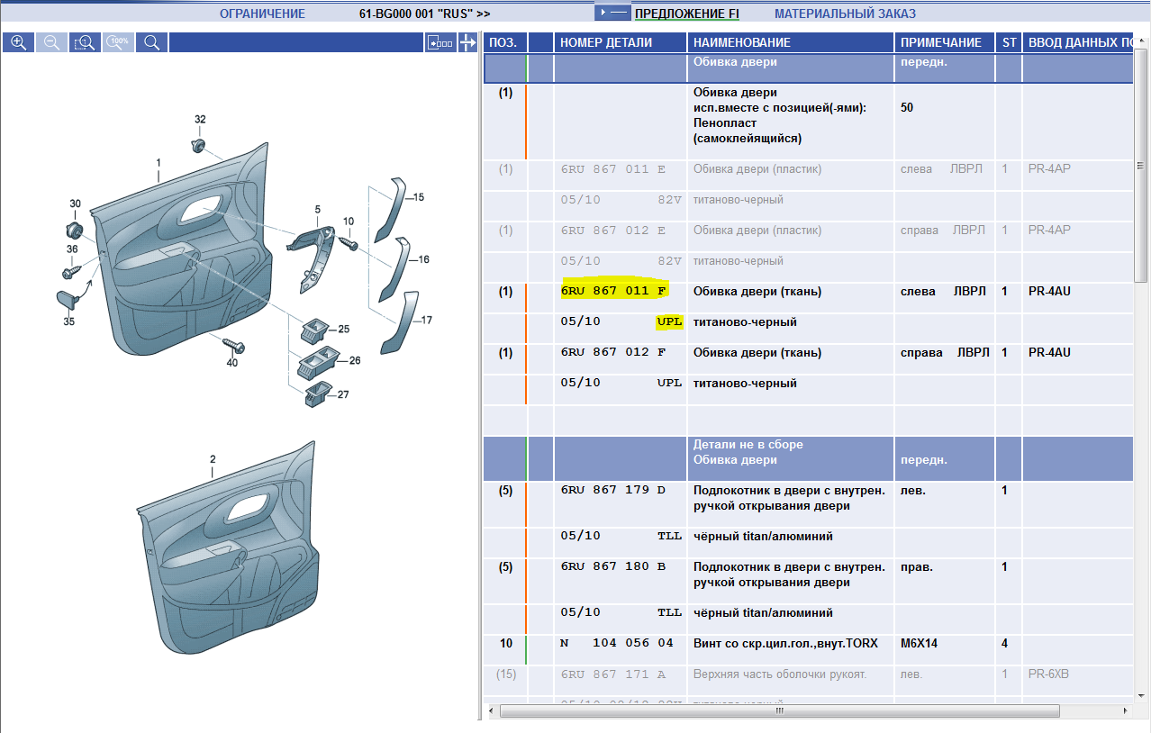

Подскажите, пожалуйста, номер обшивки передней левой двери в Highline.
Сообщения: 473
Откуда: Самара
ald
Снимок.PNG [ 230.92 КБ | Просмотров: 6492 ]

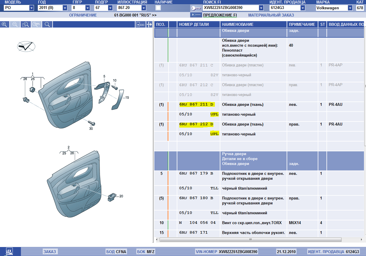

AvdeeFF
Посмотрел цену 1700руб. Эти общивки от хайлайна на Комфорт же подойдут? Тут уже будет тканевая обивка.
Сообщения: 473
Откуда: Самара
обшивка идет как на картинке
передние двери с буквой F на конце от Хая, с буквой Е - без зад.стеклопод.
задние аналогично: с D от Хая, с С - простые
Снимок.PNG [ 228.36 КБ | Просмотров: 7000 ]
