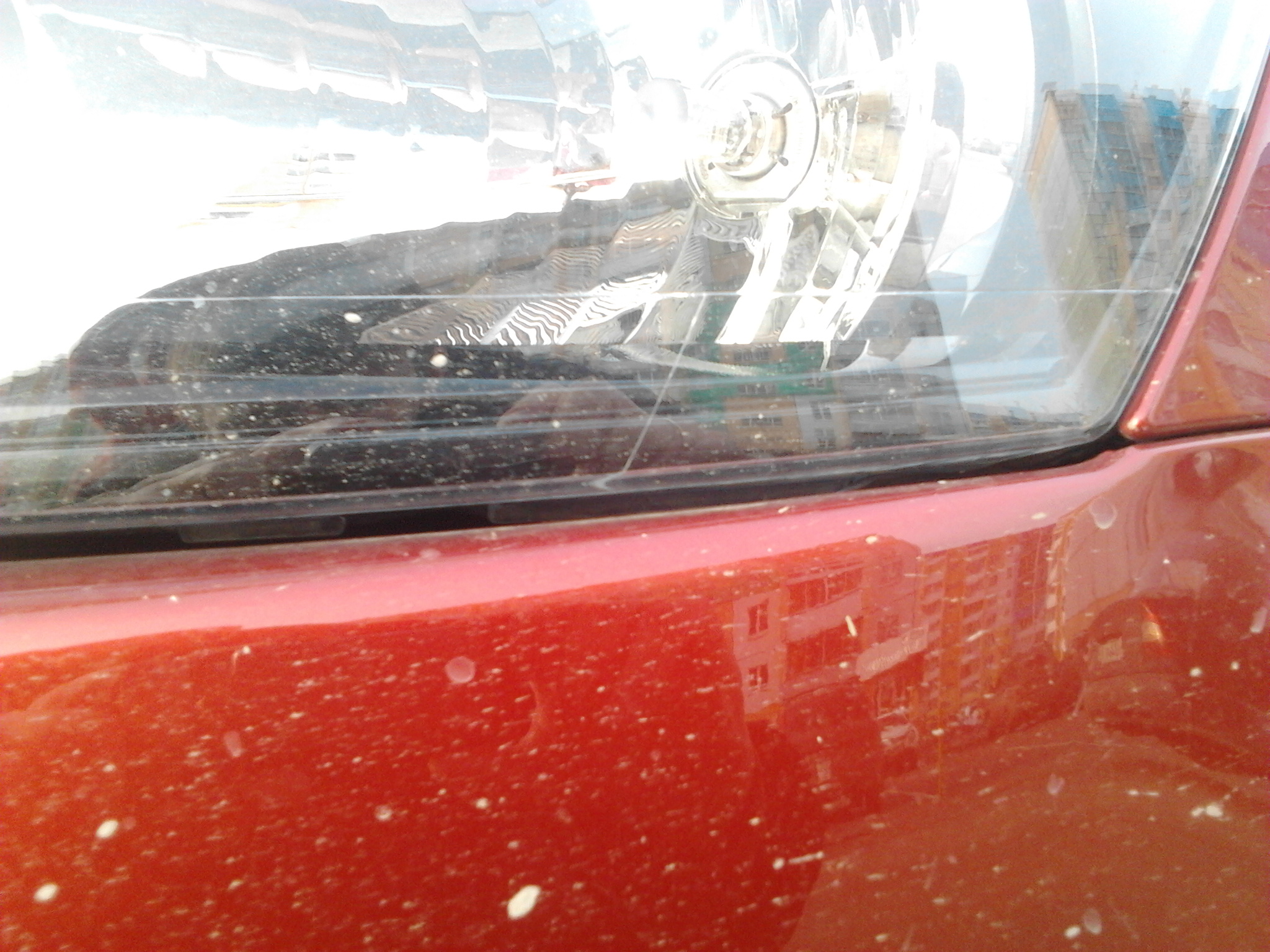

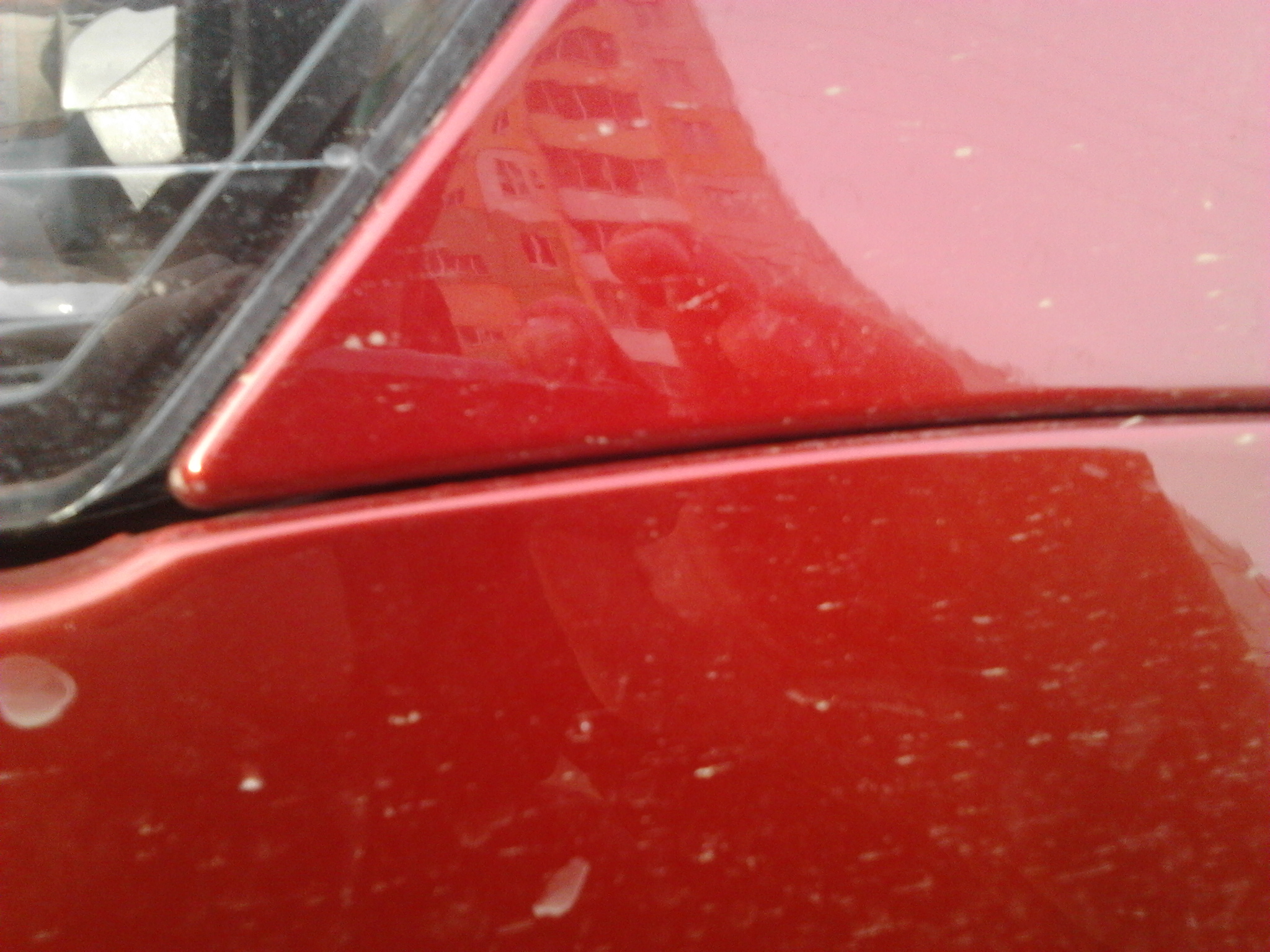

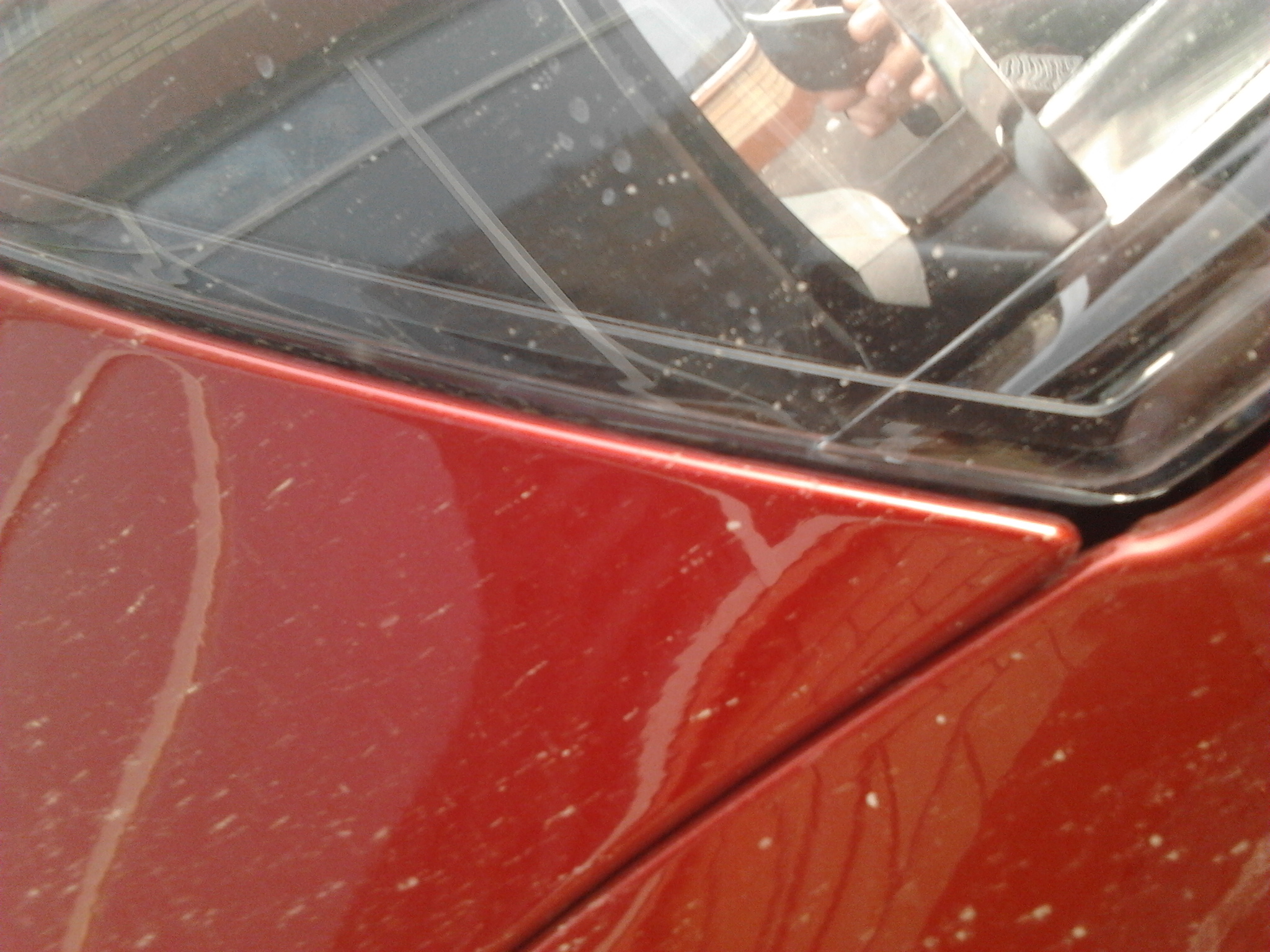

al_dr77 писал(а):
Щель между фарами и бампером
Посмотрите мои фото-меня интересует щель между бампером и крылом.
Вы заглядывали со смотровой ямы, снизу машины? Там есть по низу много креплений нижней части бампера с пыльниками и жескостими, возможно там тоже слетело. Нужно весь бампер осматривать на предмет его сползания.
И вопрос к Вам, после чего у Вас так бампер то слетел? Или изначально так было?
al_dr77
Когда сдергивал "очки" с ПТФ или когда сдергивал нижнюю решетку бампера.

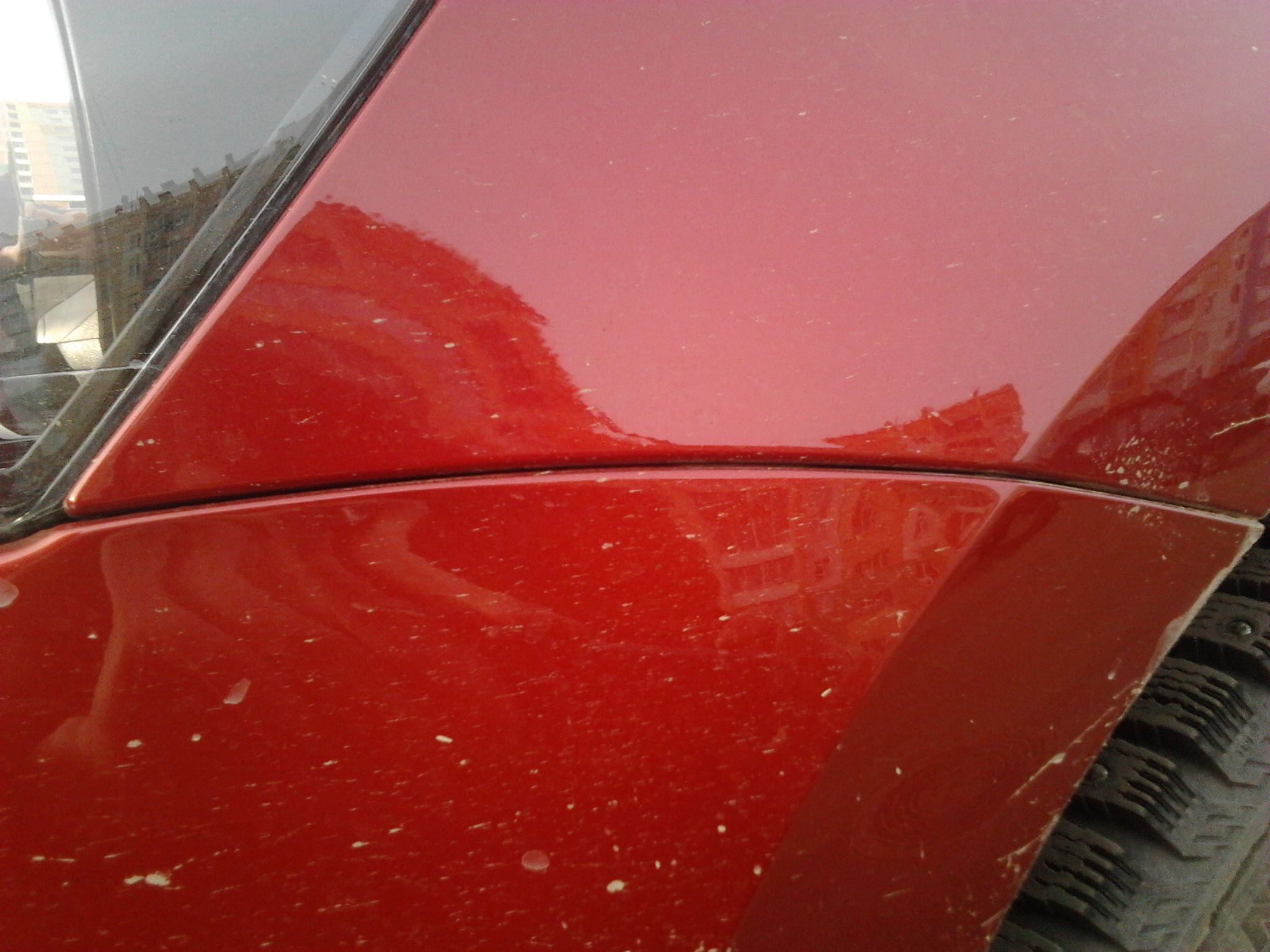

с левой стороны ,если нажать на бампер возле крыла, то бампер играет как бы, нажимается, а с правой всё жестко.
P.s. фотки смотреть снизу вверх, перепутал порядок))
Комментарий к файлу: правая сторона, крыло и бампер всё ок

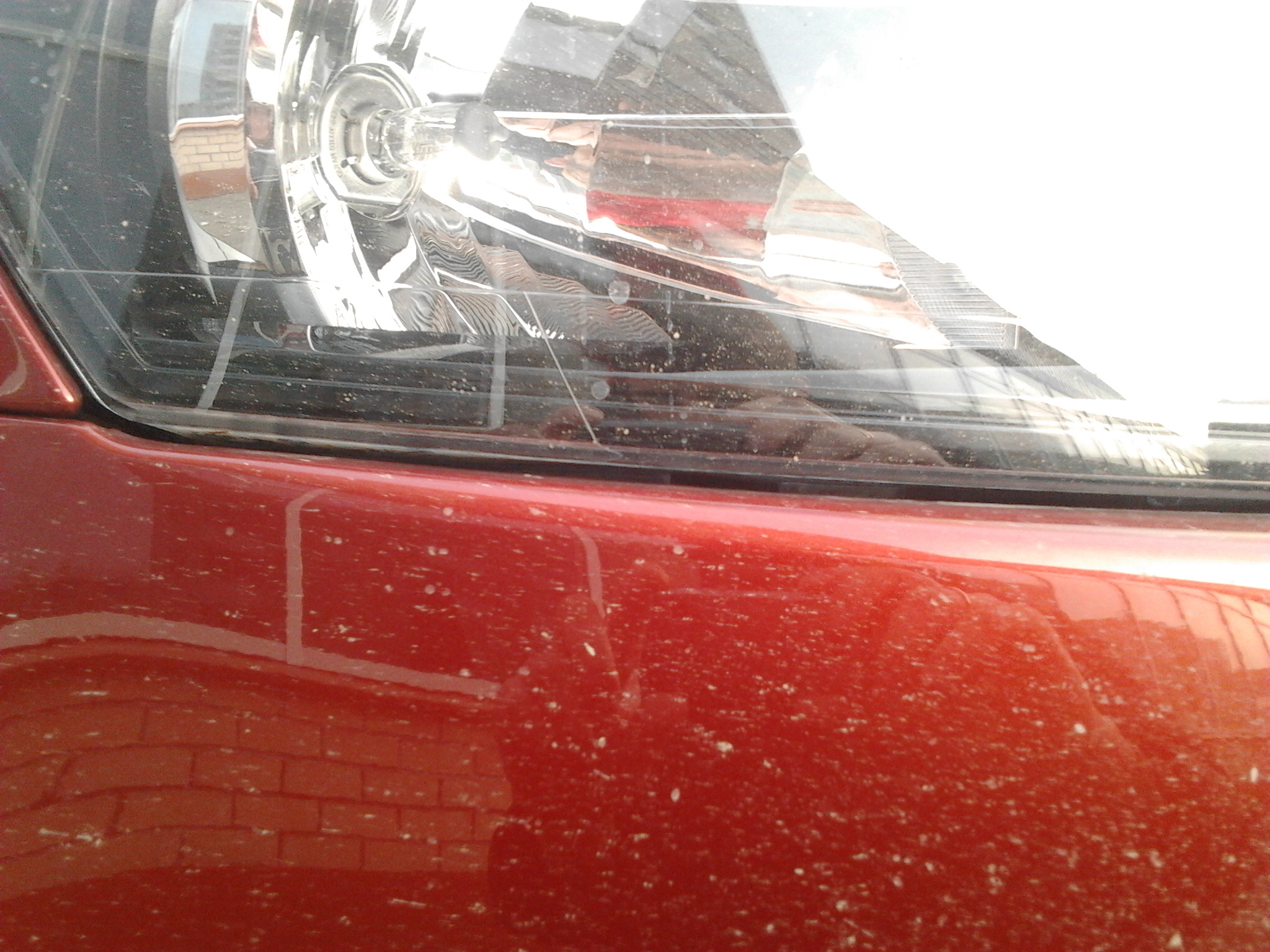

Комментарий к файлу: с правой стороны щель такая же между фарой
О том, как самому снять/отремонтировать/установить ...
Фото0105.jpg [ 1.09 МБ | Просмотров: 12564 ]
Комментарий к файлу: щель между фарой и бампером
Фото0104.jpg [ 1.01 МБ | Просмотров: 12564 ]

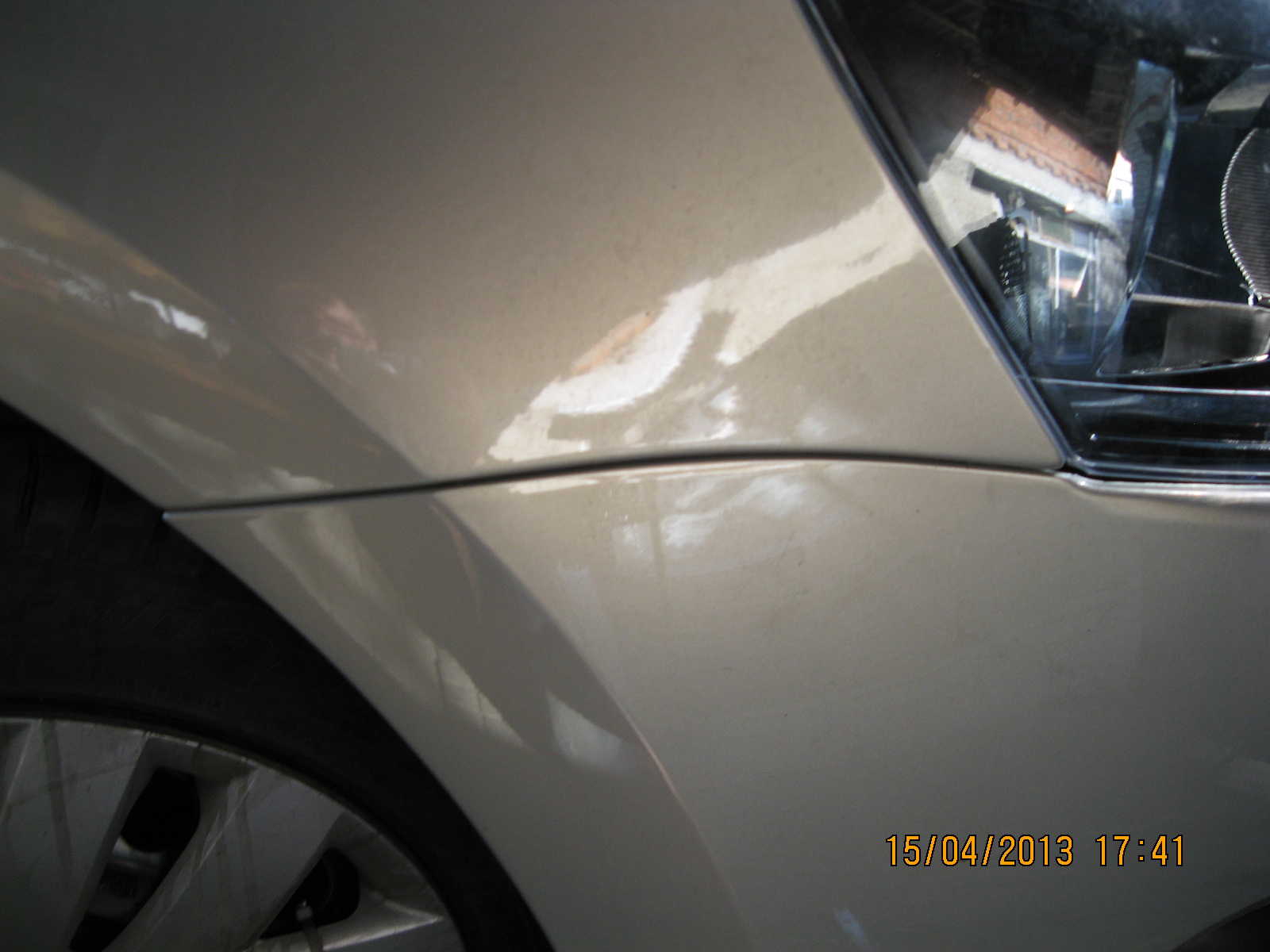

Комментарий к файлу: Левая сторона, щель между крылом и бампером
Фото0102.jpg [ 998.4 КБ | Просмотров: 12564 ]

товарищи форумчане, ну чего делать то? к ОД ехать? или это у всех так и ничего не поделать?

ну у меня примерно также,под фарами сованием бампера думаю щель неуберется,так как по бокам бампер уже в крыло упирается.в салоне смотрел спецом на новых авто так же! забил и езжу,если не знаеш что щель никто и не заметит!

у меня по соседству в квартале стоит такой же автомобиль, только в хае. Так вот у него зазоры почему то меньше, но тоже присутствуют. Может это только визуально кажется, т.к. цвет белый? Или в зависимости от комплектации авто собирают по разному)) В принципе, как говорится на скорость не влияет, главное чтоб бампер не отвалился)) наверно как поеду на ТО так и сообщу о косяках, может к этому времени хуже станет, а то дилер в 15 км езды)

один в один как у Вас, только машина белая и еще хуже смотрится

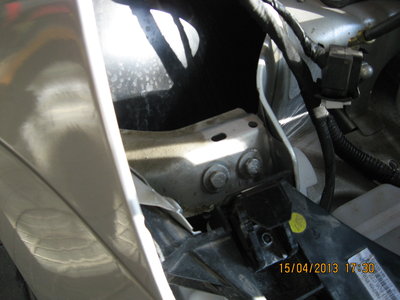

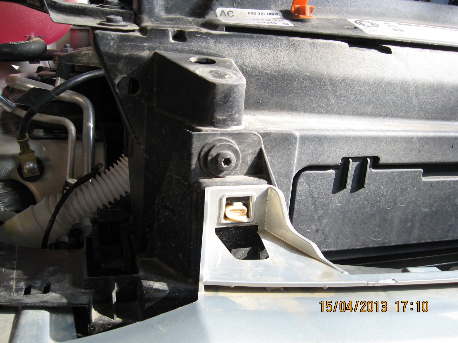

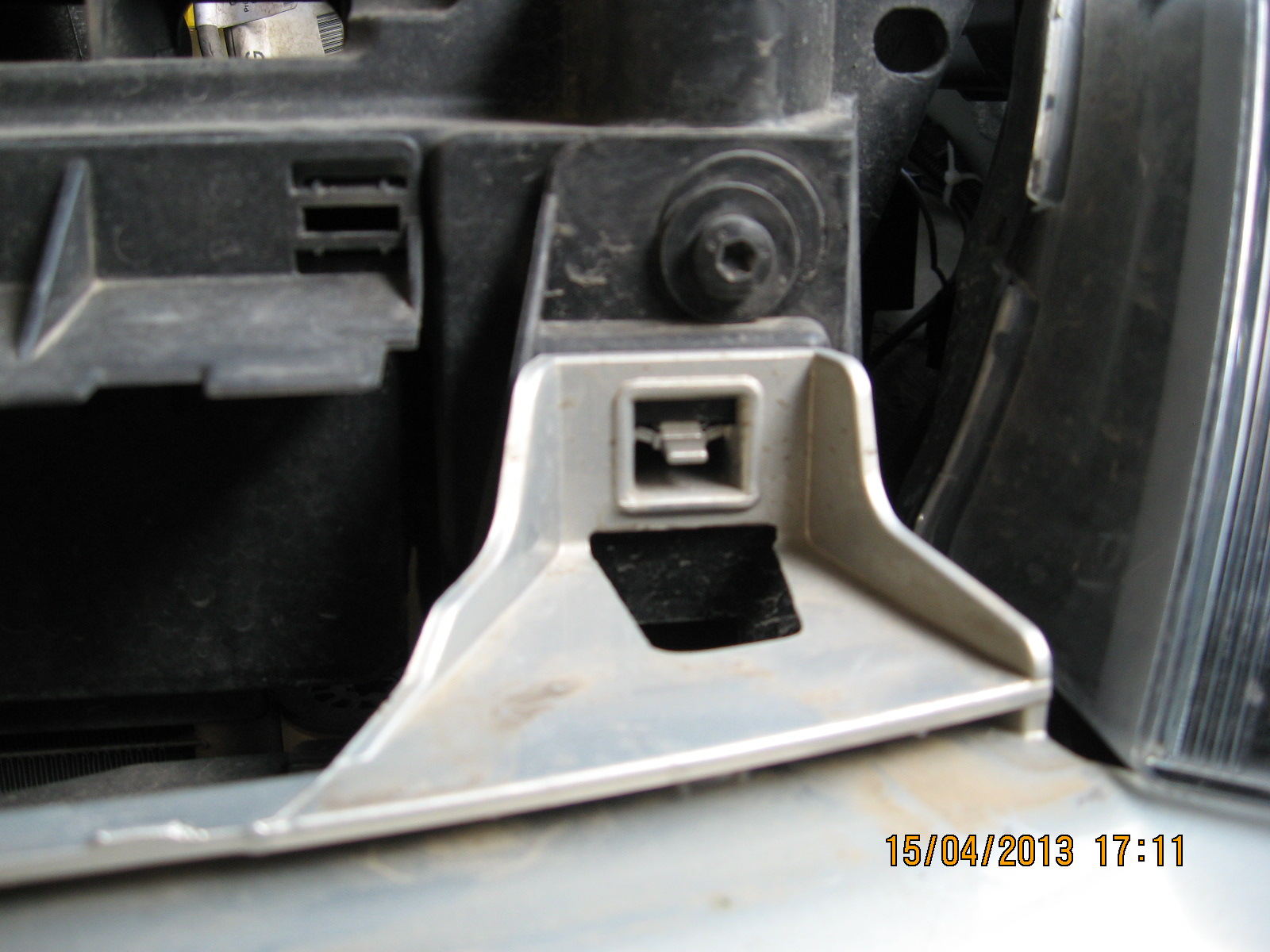

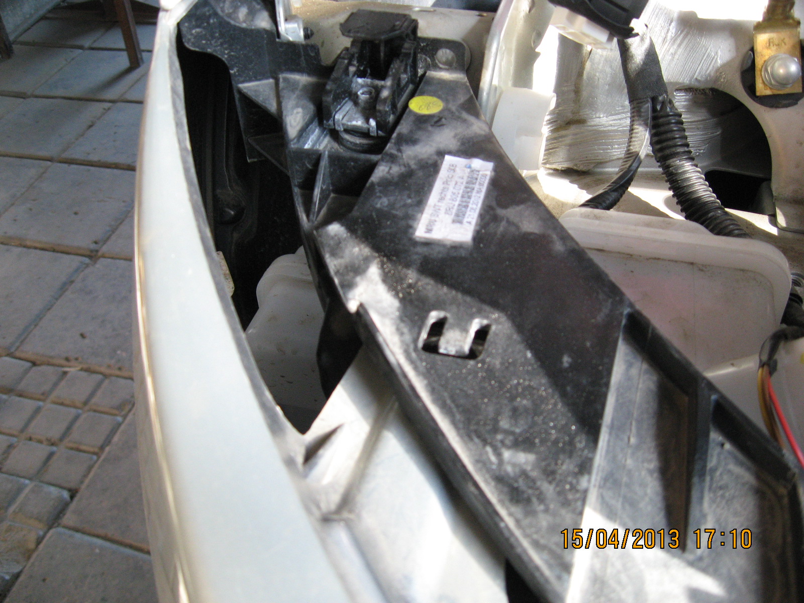

Ну вот...пр просьбе kolba-60 я попытаюсь выложить материал от него по возвращению бампера на место, а модераторы могут "причесать" это сообщение и по желанию поместить в шапку. И так-начнем!
Мне пришло от него сообщение-
Смысл в чем- по крайней мере у меня так.--- вина всему снятая родная защита или пыльник -как его называют.
когда он стоит -он не дает складываться бамперу внизу под двигателем-как ребро жесткости.
а когда стоит железная защита- то получается что бампер через "лопухи" под крыльями и ребра жесткости на них (в нижней части -там где квадратное окно на лопухе) не упирается ни во что..и соответственно бампер начинает "гулять."
В данный момент у меня произошло следующее- когда ставил нижнюю решетку (через удар естественно)- подорвало крючок правой верхней защелки бампера-(они находятся под верхней решеткой бампера-по бокам радиатора.) И бампер соответственно провис...появилась щель между ним и крылом.

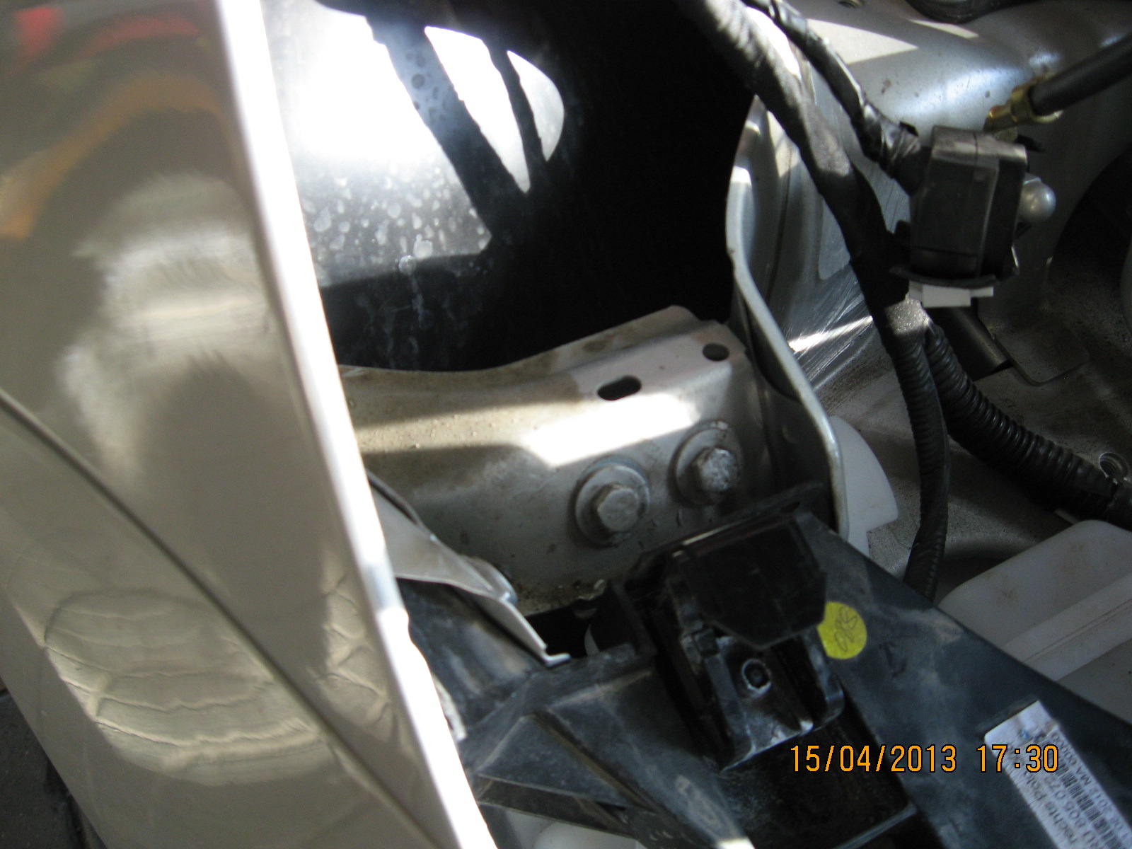

Как вылечил: снять фару,щткрутить шурупы лопуха на бампере...
1.- снял верхнюю решетку- посадил защелку на место и заклинил её пластиковым клином.
2. снял фару- за ней есть кронштейн с 2-мя болтами на "10" - отпустил их и поджимая монтировкой кронштейн вверх затянул болты.( можно и по другому...но надо полностью снимать лопух под крылом и пытаться перезатянуть болты на пластиковом упоре бампера под крылом-который лежит на кронштейне с болтами...у меня туда рука не пролезла...)

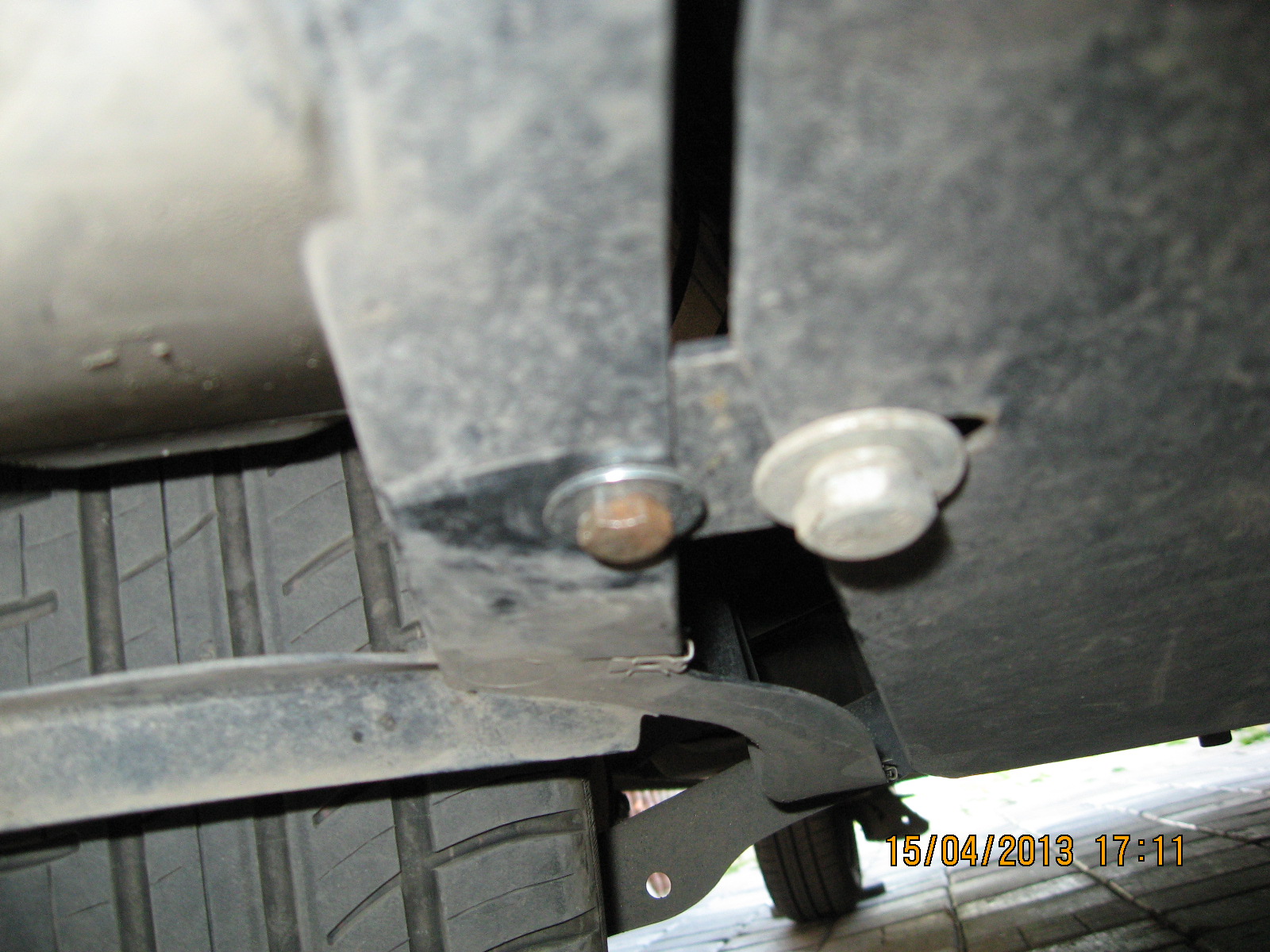

3. поддомкратил машинку спереди (яма была занята) подпер бампер снизу нужной длины палкой и просверлил ,нарезал резьбу "М8" в переднем кронштейне стальной защиты и притянул болтом "лопух" крыла
( там как раз есть ребро жесткости на лопухе) к кронштейну. Надо бы еще и сзади так сделать и на другой стороне тоже...но увы-времени мало -надо собираться в город.
4.отпустил шуруп(между крылом и бампером в районе колесной арки) совместил торцы...затянул,поставил остальные шурупы ,затянул.
5 все возвращаем на место -фару,верхнюю решетку...
Теперь попробую фотки выставить с его комментариями.
Пы Сы: фотки смотрим снизу вверх...

Комментарий к файлу: вот эти болты кронштейна поджимающего бампер к крылу-в районе шайб видно -насколько мне удалось поднять
IMG_2419.JPG [ 468.34 КБ | Просмотров: 12191 ]

Комментарий к файлу: так я поставил болт-нарезал резьбу и затянул в отжатом вверх бампере.Надо так сделать на всех кронштейнах стальной защиты
IMG_2417.JPG [ 520.1 КБ | Просмотров: 12191 ]
Комментарий к файлу: по центру перед наклейкой видно защелку-он не держит из -за того что бампер провис

Комментарий к файлу: сломанная защелка вверху( попробовал заклинить кембриком-потом поменял на пластиковый клин
