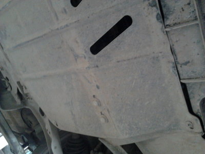

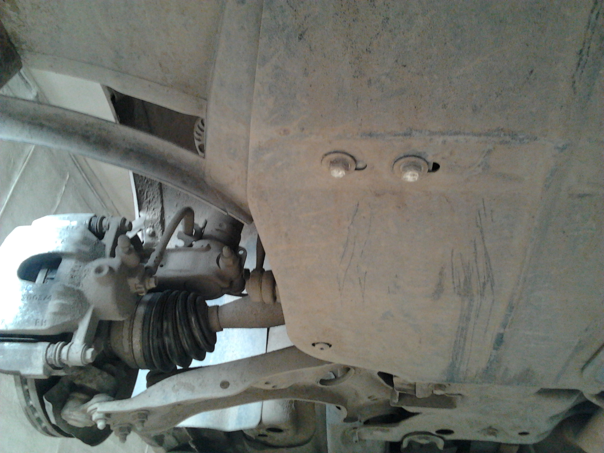

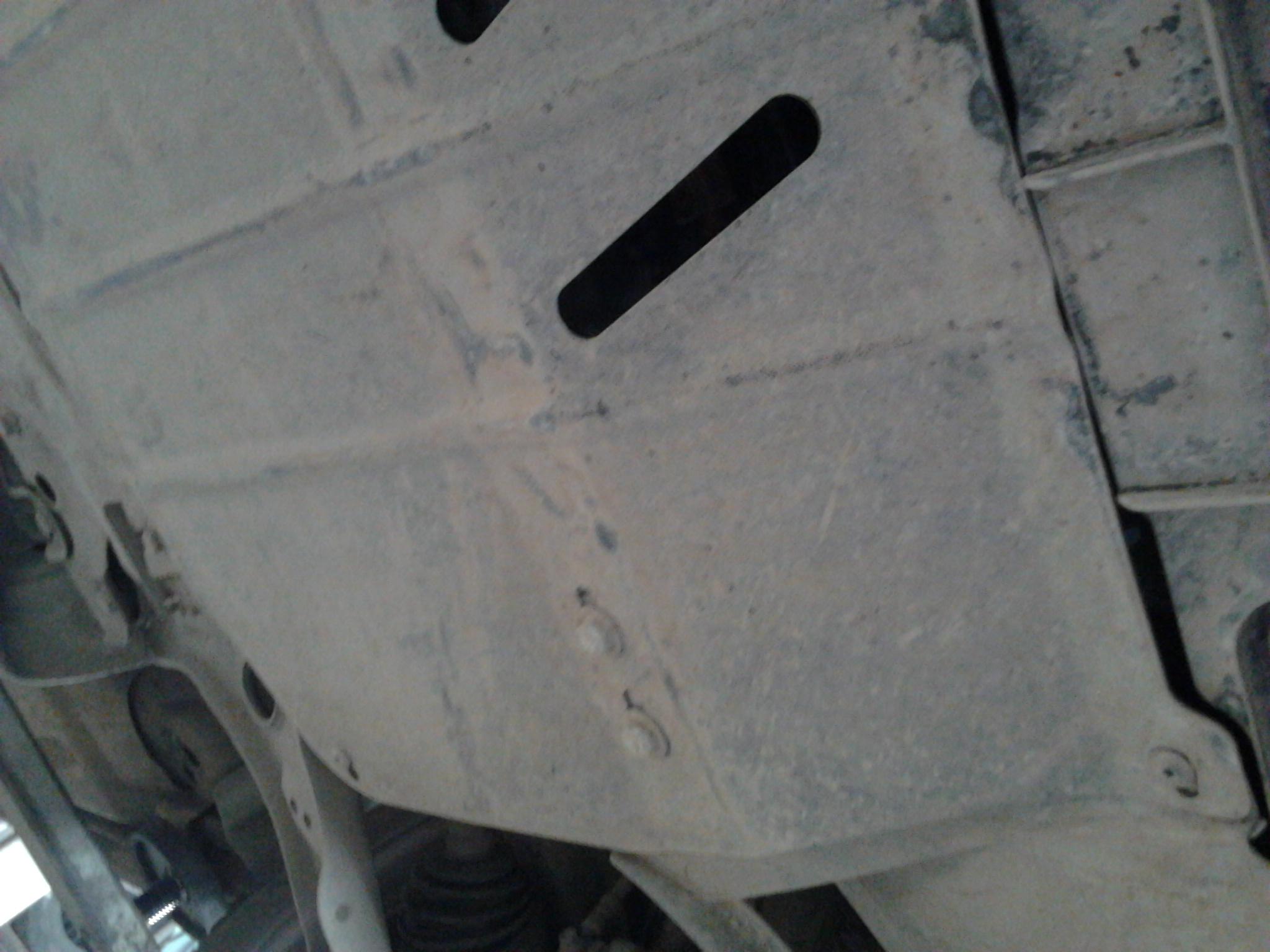

kolba-60, вот смотрите, удалось заснять свою защиту, что то похоже с вашей защитой я не увидел. И как реализовать вашу идею не могу сообразить.

Посмотри -в районе 2-х болтов (на снимке-где видна передняя ступица без колеса) идет по дуге вертикальное ребро жесткости пластиковой защиты арки...это ребро не дает складываться бамперу снизу под двигателем по диагонали машины-т.е. правый угол бампера защищен от перемещения в сторону водительской двери и соответственно левый в сторону пассажирской.Но это при условии,что стоит штатный пыльник.
Поэтому -в яме покачай бампер вверх-вниз с помощью помощника-прикладывая небольшое усилие на него в сторону складывания(см.выше) и следи за ребром защиты арки.Его перемещение даст понять-есть "слабина" у бампера или нет. Если есть-смотри как можно зафиксировать пластик защиты арки на защите двигателя.
Я закрепил болтом М8 к кронштейну защиты двигателя(просверлив и нарезав резьбу)
Только постарайся сверлить в положении-когда бампер максимально отжат вверх-с помощью бруска нужной длины.
Тогда болт не даст пластику защиты арки (лопуху) а вместе с ним и бамперу перемещаться относительно защиты двигателя.
...как же трудно словами передать то,что можно показать пальцами на месте...
Надеюсь-понятно описал?

всё очень хорошо понял, бампер качал, слабины практически никакой нет, наверное всё таки у меня причина в другом. В любом случае, моя защита в районе лопуха длиньше и как бы подпирает этот лопух, в любом случае если и будет сползание, то упрётся в защиту.
