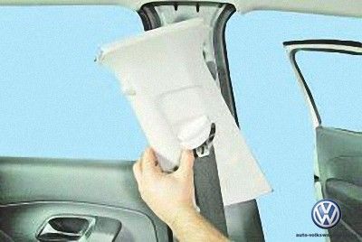

Подскажите как правильно и грамотно снять накладку у катушки крепления ремня безопасности ?
О том, как самому снять/отремонтировать/установить ...
2.jpg [ 32.72 КБ | Просмотров: 13826 ]
p/s/ В это фото не верю, верхняя часть накладки или приклеена к обшивке потолка или как-то там крепко крепиться, хотя может быть только торцем....
Сообщения: 2707
Откуда: г.Пермь
Благодарил (а): 828 раз.
Поблагодарили: 754 раз.
Нужно тянуть на себя с правого нижнего края,глядя на картинку(подцепиться отогнув дверной уплотнитель).Затем слева,снизу,там вроде клипса,тянем на себя и отстёгиваем..Когда низ накладки будет немного отведён от стойки,нужно заглянуть под неё,в верху накладки,слева вроде,замок-защёлка,тянем в этом месте накладку на себя и отстёгиваем.Снимал пару недель назад все накладки в салоне,вроде ничего не напутал.К обшивке потолка она(накладка) не приклеена,просто в ней,в верхнем торце, выштамповка типа замка,снизу вверх заводится и скрепляется с общивкой потолка,поэтому и отцепляем накладку сначала снизу.

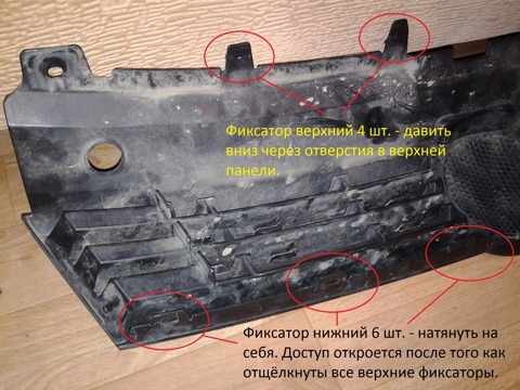

Снятие верхней решетки бампера (с эмблемой)
Взято отсюда (проверено мной)
Развею миф по поводу того что какая либо из решёток снимается только при снятии бампера или фар. Бред. Всё снимается.
Снятие верхней решётки которая со значком:
1. Откручиваем 2 самореза под звёздочку (отвёртка в нише под запаску)
2. В верхней части, которая закрывает решётку, есть 4 отверстия по 1,5 см. в длину, вставляем туда отвертку и жмём на верхний фиксатор решётки вниз, в это время тянем саму решётку на себя. (я начинал с лева и по одному все 4 шт. отщёлкнул.)
3. После того как все верхние фиксаторы отщелкнуты, вытаскиваем верхнюю часть решётки из под верхней панели.
4. Вытащив, откроется доступ к нижним фиксаторам их там шесть, берём их пальцем и тянем в верх и опять же решётку на себя (и с каждым так)
14fce18s-480.jpg [ 76.16 КБ | Просмотров: 12484 ]
На всё ушло минут 5-7, сборка ещё проще садим всё на свои посадочные места и защёлкиваем.
+ Если кто не знает. Значок VW — передний, снимается поворотом его против часовой оси градусов на 30 (здесь откорректирую - градусов на 5) и вынимается.
