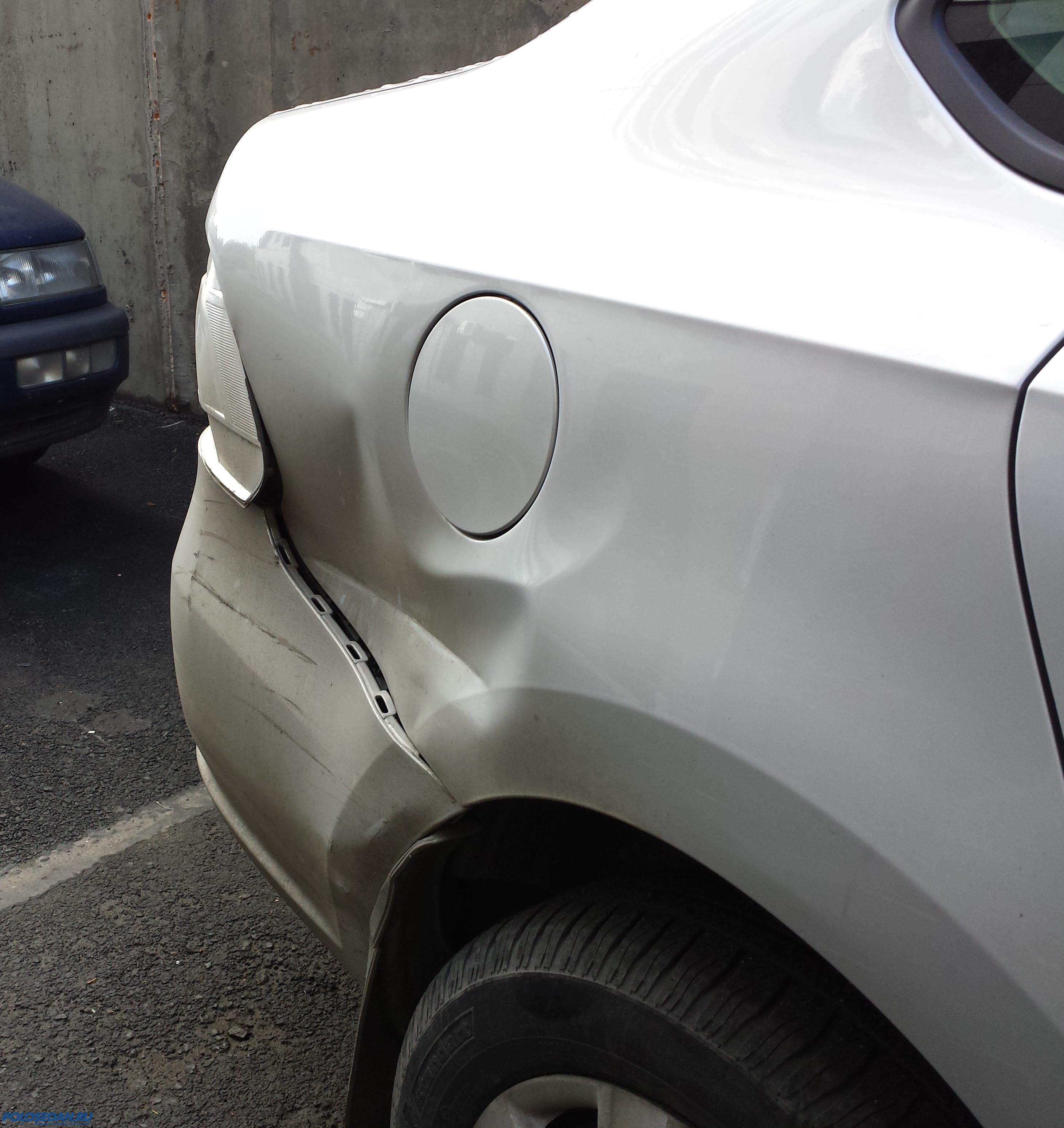

DMT писал(а):
И еще сразу готовлюсь к суду тк от страховщика по ОСАГО жду копейки, а ремонт чувствую выйдет порядочно.
Если готовы пойти этим путем, стоит попытаться разницу получить по-любовно, договорившись. И тогда точно к дилеру на замену.
Бог Войны писал(а):
Целесообразнее отрихтовать, зашпаклевать и покрасить в стороннем сервисе.

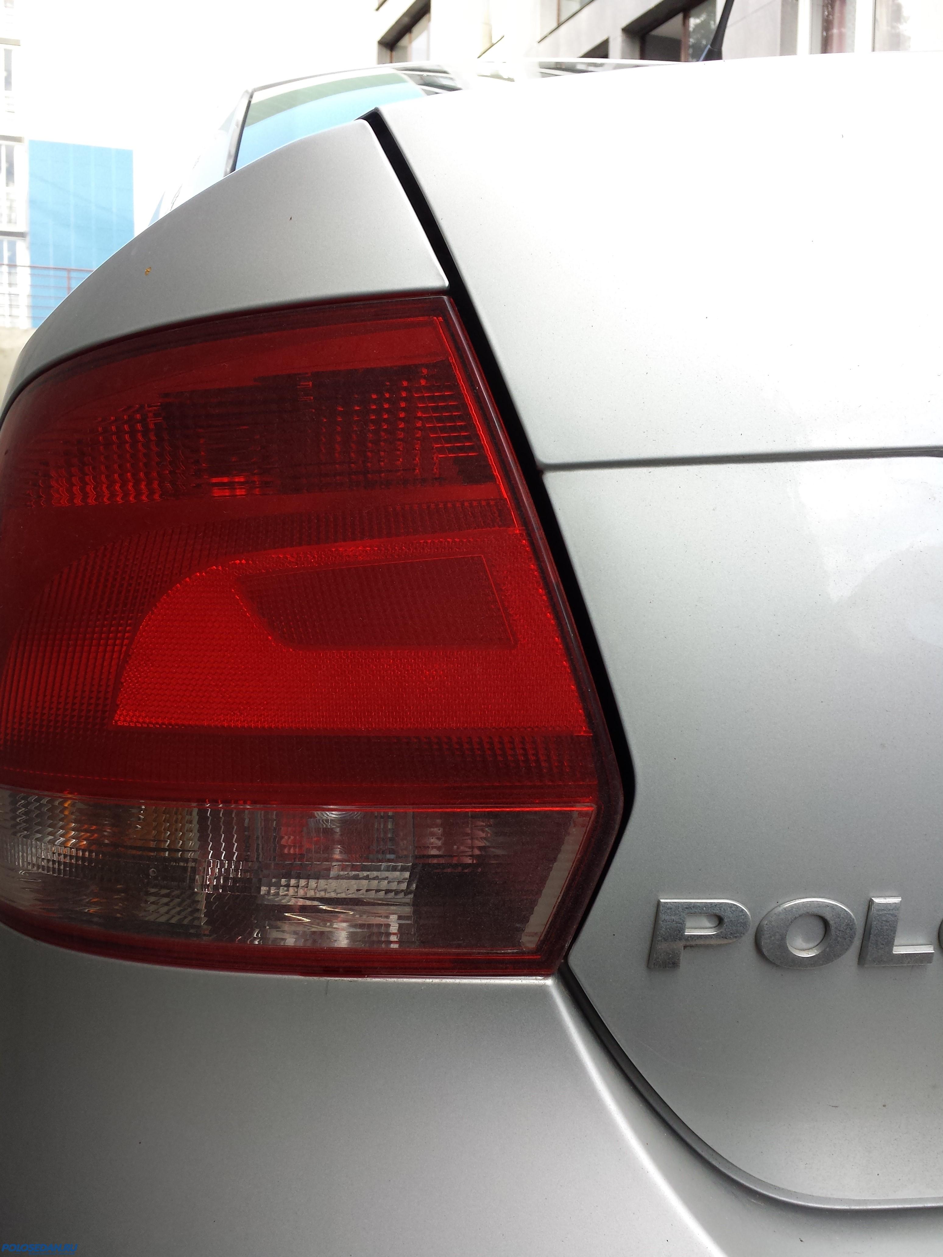

имхо. С рихтовкой проблем быть не должно, тут чтоб в цвет попали. А вот с зазором сложней. Как его компенсируешь?
P.S. задняя дверь нормально открывается?
Зарегистрирован: 24 окт 2011, 15:48
Сообщения: 91
Откуда: Ростовская область
Благодарил (а): 27 раз.
Задняя дверь нормально, её вообще не зацепило.
Зазор хорошо виден от заднего фонаря и до заднего стекла...Дальше я честно признаюсь даже не обратил внимание.
Такое чувство что при ударе из за деформации крыло отошло на 2-3мм.
В Москве еще к одному кузовщику заеду, и потом послушаю что у меня в городе ОД. Скажет.
Хочется машину сделать для себя а не на продажу...

по результатам отпишитесь
Сообщения: 91
Отписываюсь.
У своего дилера где брал авто, жестянщики вынесли вердикт рихтовать(до этого в столице хотели вырезать кусок)
Сделали, вроде не заметно, еще не всматривался. Единственное если обратить внимание на фару то видно будет что зазор на миллиметр но больше чем с другой стороны, ОД посоветовал пройтись по новым машинам, там тоже зазор не одинаковый до миллиметра(калужская сборка).
В Москве ОД насчитал работы на 80 000
У своего ОД работа вышла в 29 000р.
Страховая заплатила 24 000р.(считали как раз замену детали)
Слава богу что так вышло, тк готовился к более большим расходам за свой счет. А это сейчас очень не вовремя было бы.

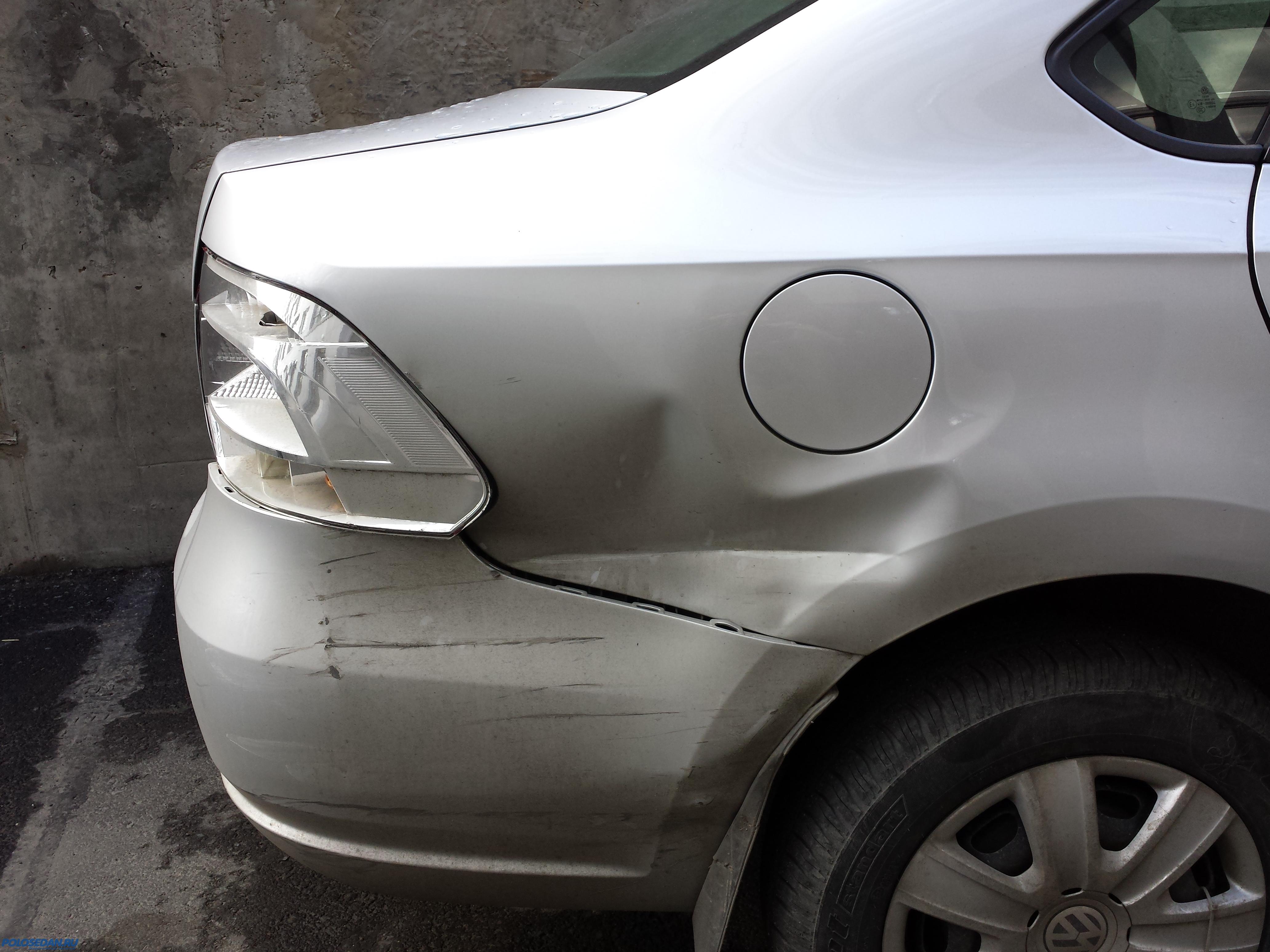

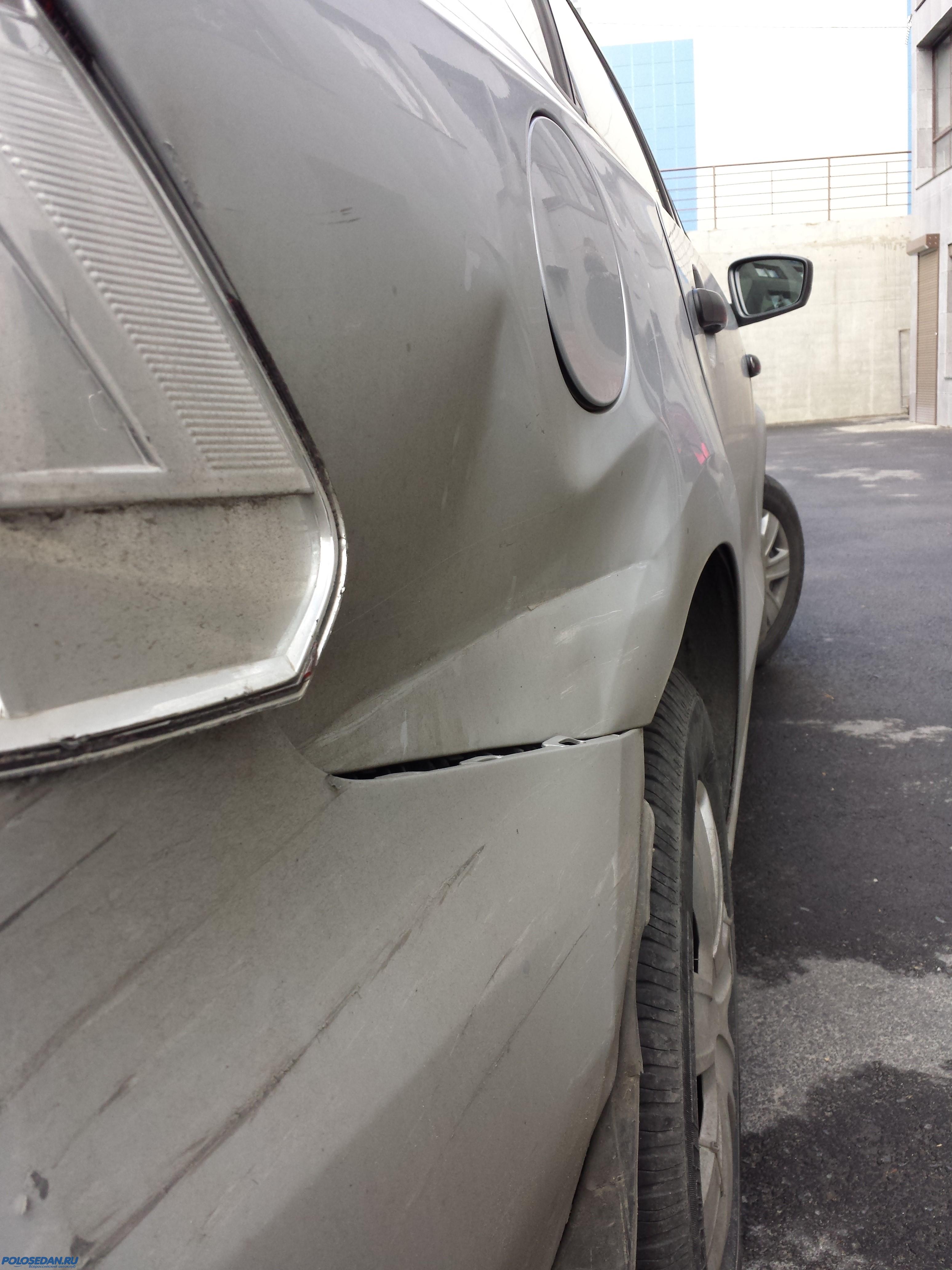

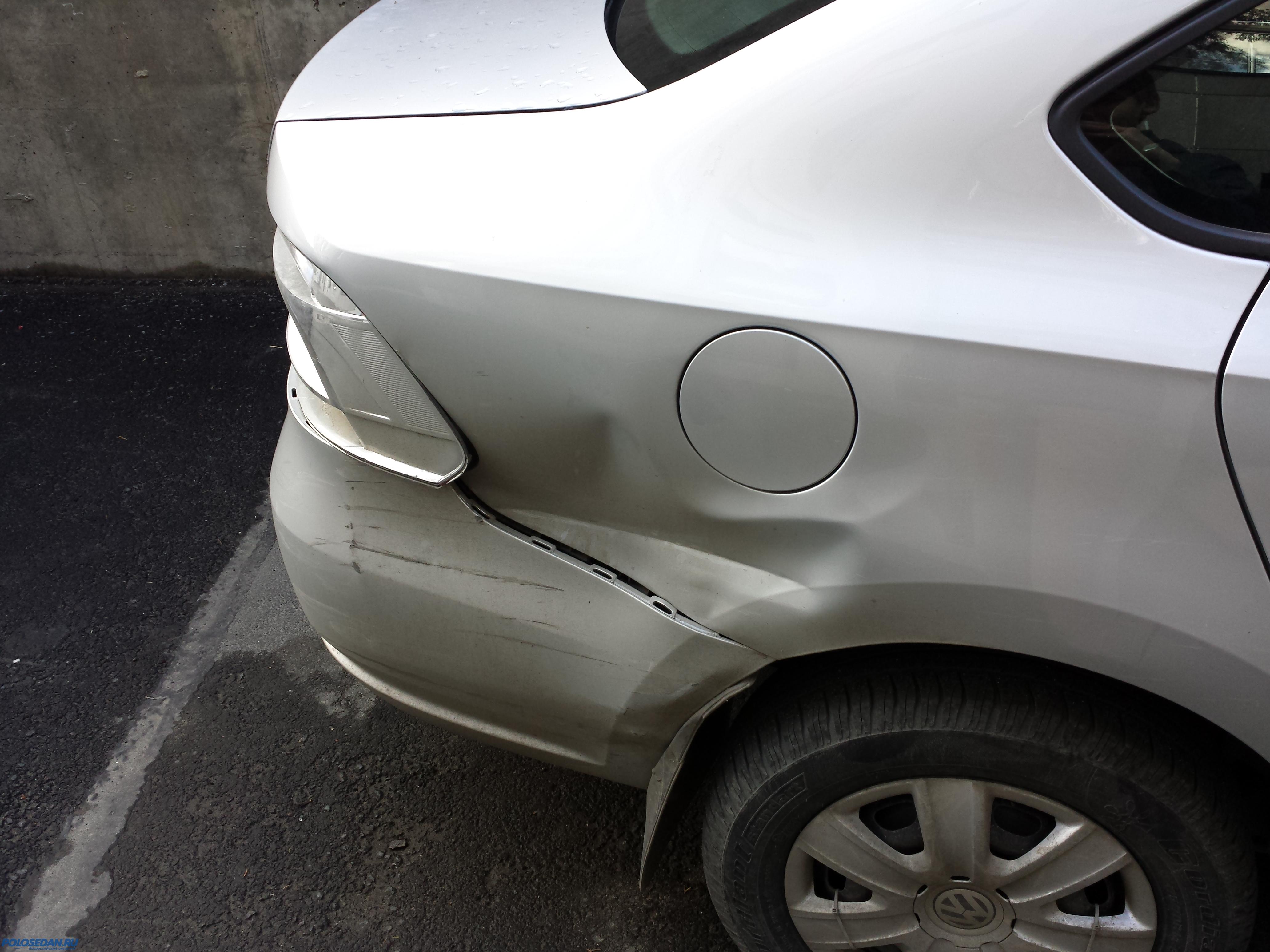

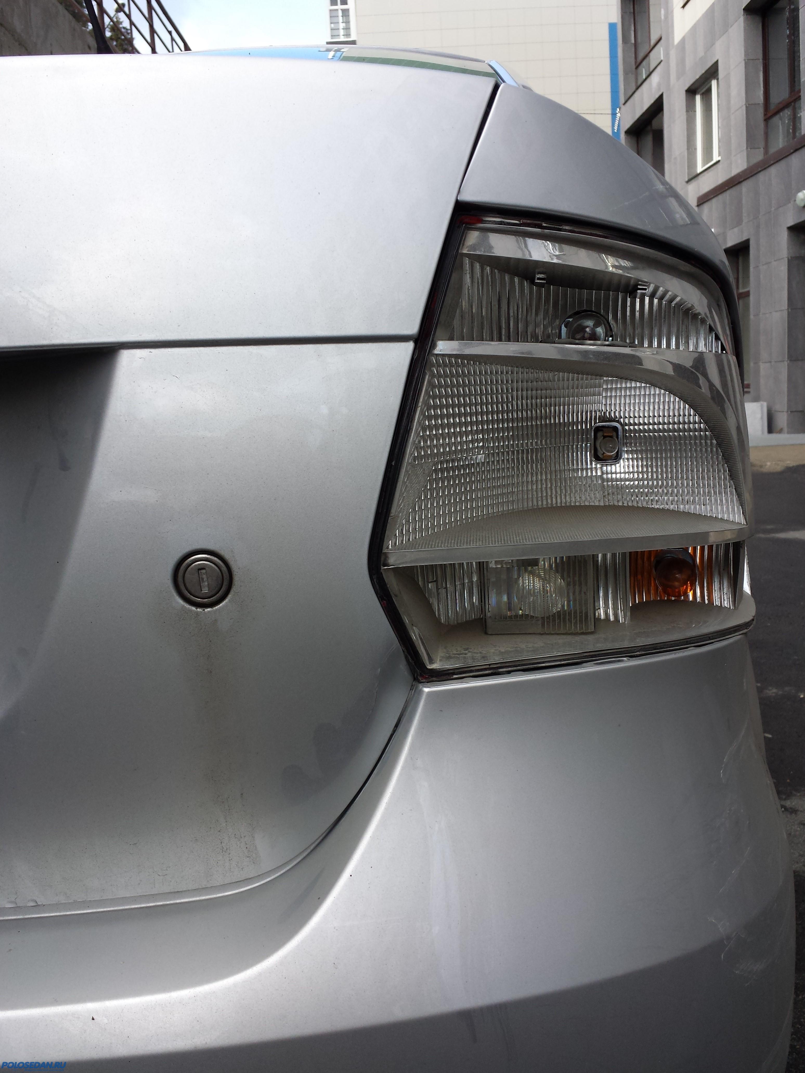

Всем здравствуйте! Решил поднять тему, т.к нужна консультация.
Был перпендикулярный удар в правое заднее крыло пластиковым бампером ГрейтВола. Краска цела (в паре небольших точек потерта, но не до металла), немного пошелушился только лак. На бампере несколько бугров вылезло.
Крыло ушло прямо над фарой (сузился зазор) и теперь мешает нормально закрываться крышке багажника. Плюс ушел бампер снизу под фарой, подмяв кусочек крышки багажника.
Итого: под замену фара и кронштейн бампера (3-4тр) + ремонт крышки багажника.
Ремонтопригодно ли крыло, и какова вероятность успеха в выравнивании вмятины и восстановлении зазора над фарой?
Делается ли бампер в таких случаях (новый 10к)?
Могут ли быть еще скрытые повреждения?
Был в нескольких сервисах, но хочу услышать мнение форумчан! Большое спасибо!
можно попробовать вакуумом вытянуть
варится-клеится-красится.
Бампер снять и видно будет..возможно "ушел" поперечный брус и пол багажника..
Зарегистрирован: 28 окт 2012, 23:12
Откуда: Респ. Карелия
Понял, спасибо! В одном из лучших сервисов города, который специализируется на европейцах по каско (куда пока и собираюсь ехать) мастер сказал сейчас, что вакуумом не располагают. Предложил другими средствами восстановить. Бампер он тоже не против ремонтировать.
Другие же админы в данном сц, когда первый раз обратился, предложили сразу резать и бампер новый ставить. Ценник был как 1/7 стоимости машины.
Сейчас уже после обсуждения непосредственно мастер предлагает попробовать ремонтировать, а если не получится то ... 1/7
Если у них ваакума нет, то, думаю, ни у кого в нашем городе больше нет...
У кого-нибудь есть еще соображения по этому поводу? Просто если крыло неремонтопригодно кроме как вакуумом, может стоит искать ценник на резку/сварку подешевле?
Зарегистрирован: 21 июл 2012, 12:05
Сообщения: 184
Благодарил (а): 19 раз.
Поблагодарили: 55 раз.
catchuparainbow,
Все ремонтопригодно. Вы еще легко отделались. Вытянут и без вакуума. Тем более вакуум тут не справится. На мой взгляд: лучше со слоем шпакли ездить, чем с резанным крылом. Самое главное это отношение сервиса и мастера которые выполняют ремонт к авто.
