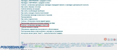

Господа, помогите, у кого есть елса. Как снимаются пластиковые пороги внутри салона?
Хочу там проводку прокинуть.
Зарегистрирован: 12 июл 2013, 08:59
Сообщения: 358
Откуда: Набережные Челны
Благодарил (а): 31 раз.
Поблагодарили: 87 раз.
Тупо выдёргиваются - держаться на железных клипсах (распираемые) - снимай по порядку - сначала передняя - которая сбоку от ног (к вертикальной стойке стоит) - слева сначала нужно снять ручку капота...
Далее центральные - которые на центральной стойке, далее тупо выдёргивает уже нижний, идущий по всей длине порога. - Везде всё выдёргивать. Если в центральной - поосторожнее, то в нижней - ваще тупо тянуть можно.

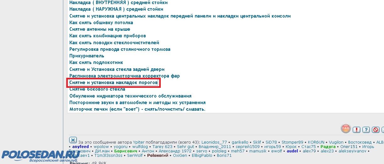

Сообщения: 8094
musickant,
в этой же теме первый пост ....взято из Эльзы

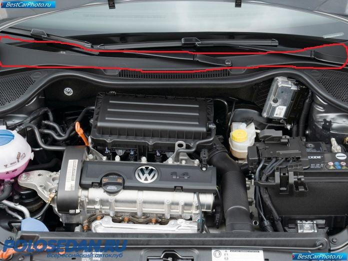

Во время дтп провернуло правый дворник стеклоочистителя. Как добраться до трапеции?что могло провернуть?
Надо снимать вот эту накладку...
И будь аккуратен -она на морозе очень хрупкая.

очень просто! маркером или карандашом отмечаешь положение щеток на стекле.
откручиваешь гайки поводков дворников и снимаешь поводки (возможно понадобится съемник)
в моторном отсеке снимаешь резиновый уплотнитель идущий по кромке этого щитка.
Сам щиток защелкнут в паз уплотнителя под лобовым стеклом.
Поддеваешь петлей из хорошей нити край щитка и аккуратно поддергиваешь его вверх и потом по всей длине щитка вытаскиваешь его из паза.
При обратной установке -очистить паз и намылить посадочное место щитка для облегчения его фиксации.

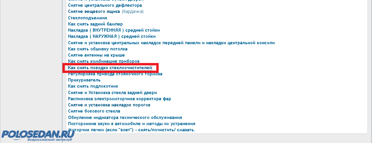

Сообщения: 8094
rpm,
первый пост этой же темы.....для чего я делал подборку :unknown: ??????
