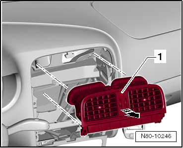

Центральный дефлектор
О том, как самому снять/отремонтировать/установить ...
центральный дефлектор.png [ 86.97 КБ | Просмотров: 45815 ]
Снятие центрального дефлектора
– Снять гнездо вещевого отсека в центральной части передней панели
– Высвободить центральный дефлектор -1- из фиксаторов в центральной панели.
– Отсоединить разъёмы от корпуса центрального дефлектора.
– Извлечь центральный дефлектор -1- из передней панели по направлению стрелки.

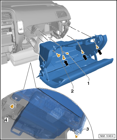

Вещевой ящик
Вещевой ящик.png [ 209.38 КБ | Просмотров: 45814 ]
Снятие
– Выключить зажигание.
– Снять боковую накладку передней панели со стороны переднего пассажира.
– Вывернуть 3 винта -стрелки- (1,5 Нм).
– Вывернуть винты -1- и -2- в вещевом ящике (1,5 Нм).
– Вывернуть винты -3- и -4- (1,5 Нм).
– Извлечь вещевой ящик из передней панели.
– В автомобилях с отключаемой подушкой безопасности отсоединить разъём выключателя с замком для отключения подушки безопасности переднего пассажира -E224-.

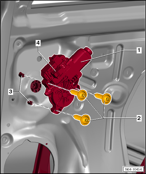

Стеклоподъемник
Электродвигатель стеклоподъемника.png [ 192.8 КБ | Просмотров: 45813 ]
Установка электродвигателя стеклоподъемника.txt [896 байт]
Электродвигатель стеклоподъемника.txt [330 байт]

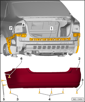

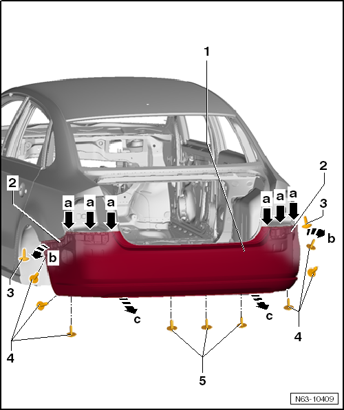

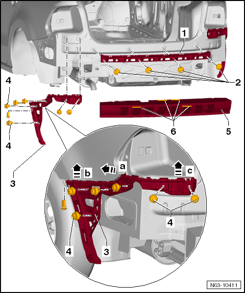

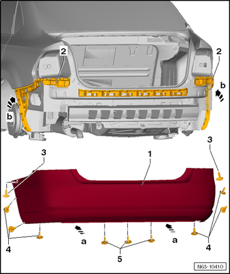

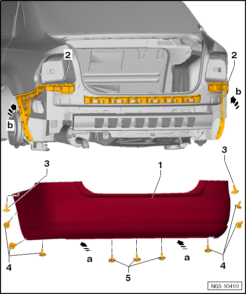

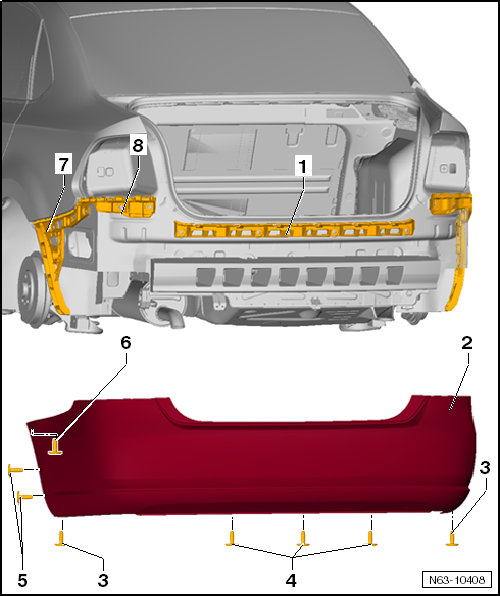

Как снять задний бампер
Зарегистрирован: 27 мар 2011, 18:06
Сообщения: 42
Поблагодарили: 19 раз.
Балка заднего бампера.txt [813 байт]
Балка заднего бампера.png [ 168.42 КБ | Просмотров: 42960 ]
Установка заднего бампера.txt [508 байт]
Установка заднего бампера.png [ 144.52 КБ | Просмотров: 42960 ]
Снятие заднего бампера.txt [572 байт]
Снятие заднего бампера.png [ 123.17 КБ | Просмотров: 42960 ]
Задний бампер - детали и узлы.txt [657 байт]
Задний бампер - детали и узлы.png [ 144.93 КБ | Просмотров: 42960 ]

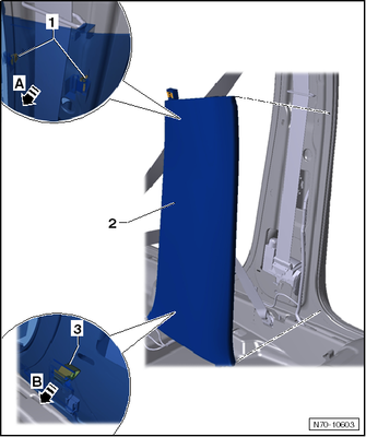

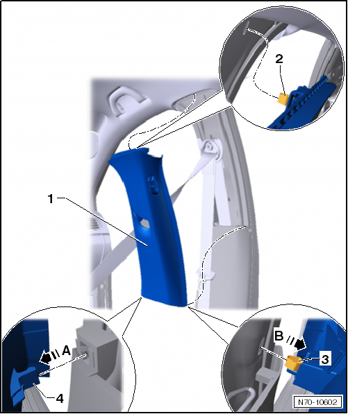

Народ, как снять обшивку центральной стойки, (между передней и задней дверью) ??? или если кто в курсе где найти пучок проводов управления стеклоподъемниками (тренд) интересуют задние, ???
Сообщения: 42

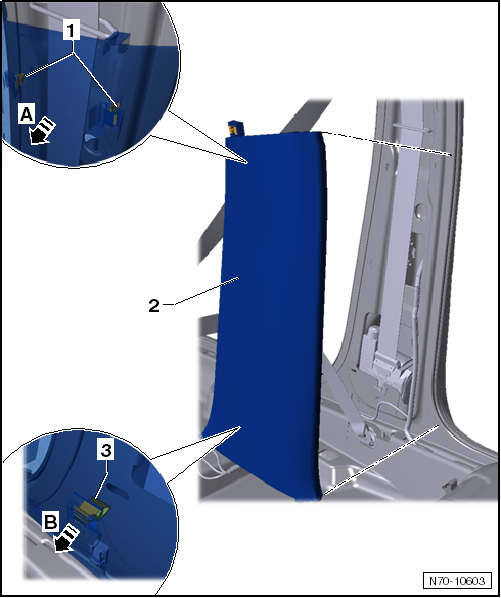

Накладка средней стойки
Накладка средней стойки 1.txt [519 байт]
Накладка средней стойки 1.png [ 239.65 КБ | Просмотров: 42810 ]
Накладка средней стойки 2.txt [105 байт]
Накладка средней стойки 2.png [ 61.86 КБ | Просмотров: 42810 ]
Накладка средней стойки 3.txt [860 байт]
Накладка средней стойки 3.png [ 172.71 КБ | Просмотров: 42810 ]
