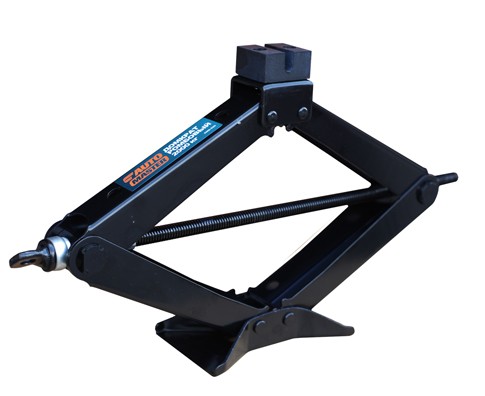

Парни сейчас ищу замену штатному, попадаются в основном китайские. Так вот, у многих площадка упора это резинка с прорезью под ребро, так вот вопрос в чем - область днища рядом с ребром усилена как нить? Опасаюсь, что прорезь в пятаке домкрата глубокая и основной упор прийдется на днище....

Да куда, примерно туда же. Но у них то "блины" по диаметру больше, т.е. накрывают ребра. А у домкрата, как описывал выше, опасаюсь что основной напяг примет не ребро,а части кузовав области ребра, т.е. ребро просто провалится в прорезь, т.к. резинка там аццкая.
Собираюсь взять такой:
Поднимание VW Polo седан домкратом
372556.jpg [ 25.55 КБ | Просмотров: 7517 ]
Есть вариант еще поискать не с резинкой сверху, а с железным башмаком, что ли..но мне кажется если поедет по нему ребро, машину опять ловить прийдется..
