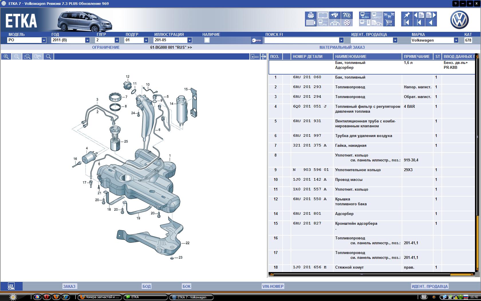

Народ, а подскажите номер топливного модуля, ну или модуль подачи топлива. В общем пластмаски, которая вставлена в бак, в которой бензонасос.
Или где поискать скажите.

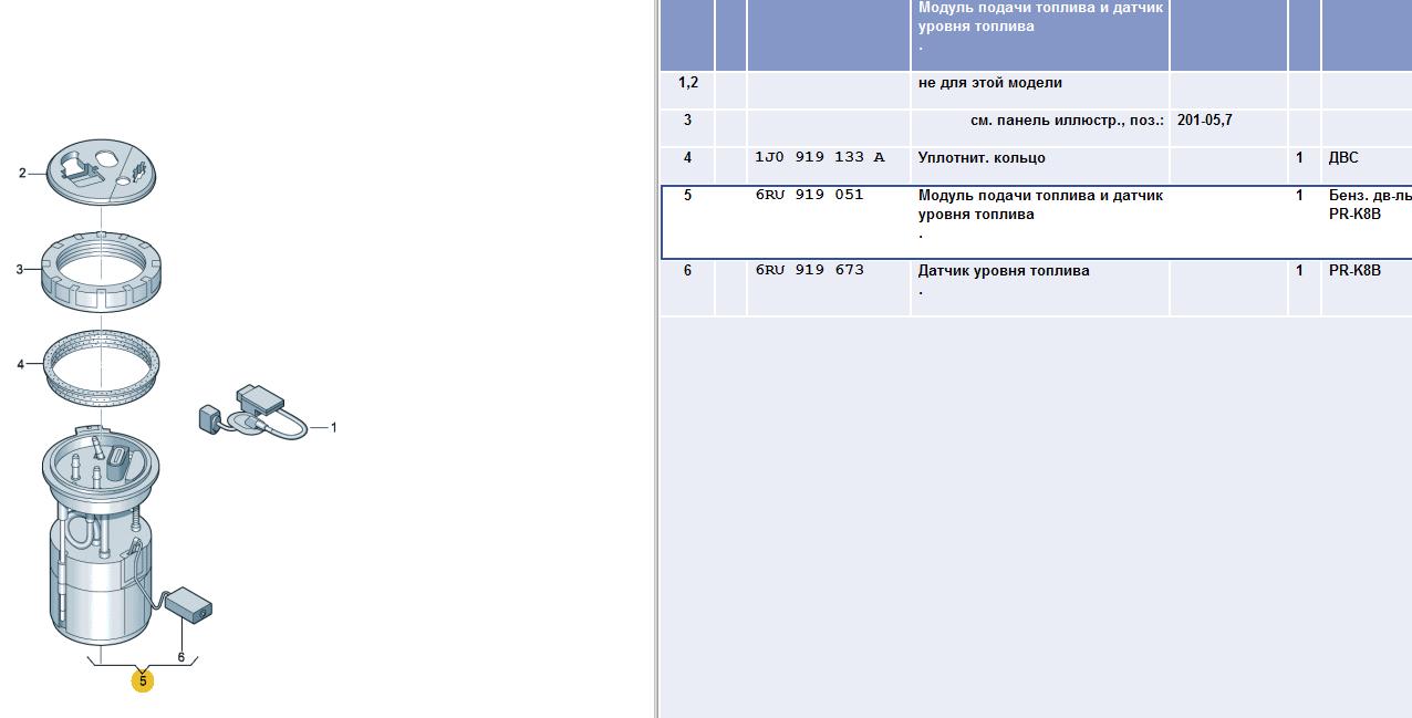

Имя: Серёга
alex-1968, Этот что ли?
МПТ.JPG [ 53.47 КБ | Просмотров: 6200 ]
...........Ни фига себе! Почти 10 килорублей в Exist!

Serёga, Да. Спасибо.
Вкорячил пока какой-то за 850 руб. ВАЗовский BOSH, но судя по тому, что в инструкции перевод на русский с ошибками...
Ну будем надеяться что проходит, пока не придет.
А откуда такие картинки берут?
Я что то такое находил, но там почему то номера не было.
Всё просто, вот картинка из ETKA
Безымянный.JPG [ 230.15 КБ | Просмотров: 6124 ]
обрати внимание на позицию №8, колонка "примечание" там надпись - 919-30,4, теперь в окошко ИЛЛЮСТРАЦИЯ вбиваешь 919-30, жмешь Enter и вуаля!
