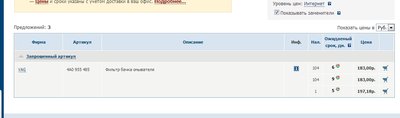

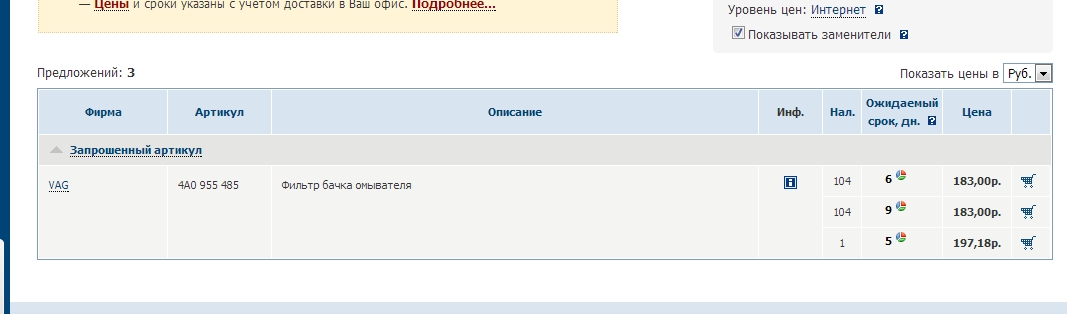

Господа.. подскажите номер сеточки, что стоит в горловине бачка омывателя.. торжественно где то про****!))))
Сообщения: 674
Откуда: Калуга
Благодарил (а): 77 раз.
Поблагодарили: 232 раз.
Вроде она - 4A0955485.
Oleg76, Я нашел вот такое-1C0 955 485 но Экзист не выдает ее в продаже...либо она идет в комплекте с бачком..либо я не знаю...
А по твоему номеру пробивается!!!

polovod1, Emex выдает 1C0955485 как заменитель для 4A0955485. Открыл оба индекса в поисковике, посмотрел картинки - визуально похожи, только 1C0955485 чуть короче.
4A0955485 я нашел в сборочных схемах.
