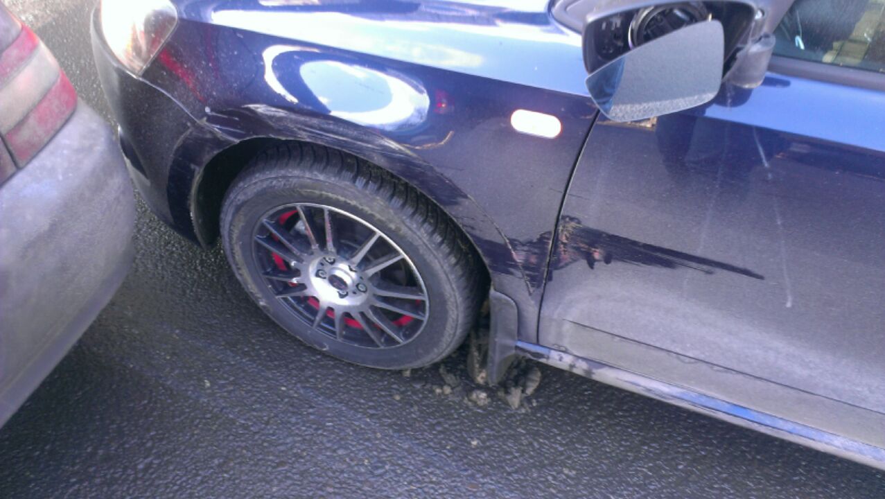

Здравствуйте! Вчера произошла неприятная ситуация. Стоял себе на светофоре на проспекте Мира,и тут в меня влетела двенашка на летней резине. Последствия на фото.
Помогите с оценкой стоимости ремонта/способами ремонта.
IMAG0179(1).jpg [ 121.76 КБ | Просмотров: 5464 ]
Вопрос в следующем. Подскажите,сколько ориентировачно будет стоить ремонт таких повреждений? Стоит ли менять крыло? Каски нету,только ОСАГО На какую сумму ориентировачно, я могу расчитывать по ОСАГО... Спасибо огромное за комментарии.
PS. На фотке не очень хорошо видно: на двери вмятины нету-только царапины и следы краски,бампер тоже не помят,только краска содрана до пластика.
Не нужно сдесь ничего менять(если только деньги лишние),все элементарно выправят и зашпатлюют.

slavik13rus писал(а):
То есть и перекрашивать крыло полностью смысла не имеет в данном случае?
Если у вас есть достойные сервисы по покраске то можно сделать переход и не красить всю деталь,но как правило переход стОит как покраска всей детали.С переходом можно на краске сэкономить ,при компютерном подборе цены очень не гуманные.у нас например 600-700р за 100гр.
Ну по ОСАГО более-менее заплатят только в том случае, если машина еще на гарантии. И чем она моложе, тем больше. Сколько эта сумма будет не знает никто, кроме Вашей страховой.
Ну по деталям крыло у нас 3670 стоит, у дилера 4000-4500. Страховая будет считать замену крыла и соответственно покраску. Вот из этих сумм и исходите. Если конечно никаких кронштейнов не поломано.
А как делать Вам скажет мастер исходя из своих умений, кто то может и кисточкой покрасит и будет ниче так.
По КАСКО да,посчитали бы замену крыла , а по ОСАГО даже и не ждите!
если элемент поврежден, то он подлежит замене - это по всем нормативам. А вот стоимость работ и деталей по ОСАГО и КАСКО может отличаться в разы.
Возможно,не спорю,но на практике с такими повреждениями как на фото я еще не разу не видел замены детали по Осаго.

Vov писал(а):
если элемент поврежден, то он подлежит замене - это по всем нормативам......
:pardon:
Под замену ,если говорим по ОСАГО, только те элементы которые в результате ДТП получили трещины,разрывы, порезы.
При определении величины ущерба полученного в результате ДТП, в рамках действия закона об ОСАГО, необходимо учитывать величину износа заменяемых деталей. Данное требование утверждено действующим законодательством и прописано в Постановлении Правительства Российской Федерации № 361 от 24.05.2010. При этом не стоит забывать, что износ начисляется только на стоимость заменяемых деталей, но не как не на стоимость ремонтных работ и не на стоимость материалов необходимых для ремонта и окраски. Ниже приведена методика определения величины износа по ОСАГО.
