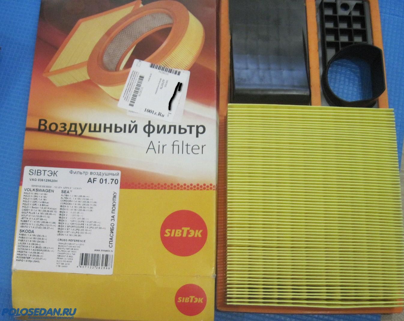

3.Фильтр воздушный SIBTEK, производится в кургане из немецких материалов,код AF0170, стоимость 118 рублей!

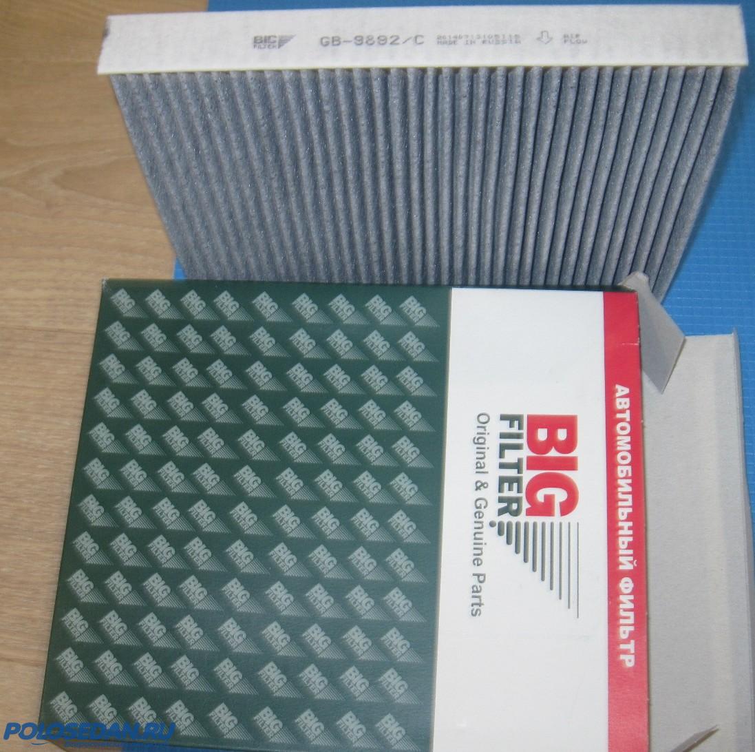

4.Фильтр салона BIG FILTER уголный, код GB9892C, стоимость 211 рублей
Все импортные аналоги стоят примерно в 2-3 раза дороже! Фото фильтров выкладываю.

небольшие уточнения, сеuдня поставил, воздушный фильтр встал хорошо, фильтр салона BIG FILTER ставится с рамкой!
