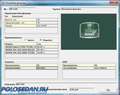

Здесь можно скачать отличную программу по поиску фильтров от BIG Filter. Причем показываются все аналоги. Пока масляного для поло седана нет, но написано, что он в разработке.
Расходники VW POLO седан [Аналоги и заменители пр-ва Россия]
Скрин из программы подбора фильтров.jpg [ 94.06 КБ | Просмотров: 9508 ]
На картинке указан W 712/91 чем отличается от W 712/94 ?

p.s. Отвечать не надо сам нашел.
Ответ оф. пред. манна.
"W 712/91 заменен на W 712/94 в связи с заменой фильтровального материала. В фильтрах предшественниках применялся комбинированный фильтровальный материал – целлюлоза и синтетический компонент, а в новых фильтрах – только синтетический фильтровальный материал для лучшей температурной устойчивости и более высокой грязеемкости.
Это изменение связано с новыми оригинальными требованиями VW".

OEM производитель масляных фильтров для фолькса.
03C 115 561 D - W 712/91
03C 115 561 H - W 712/94

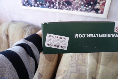

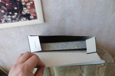

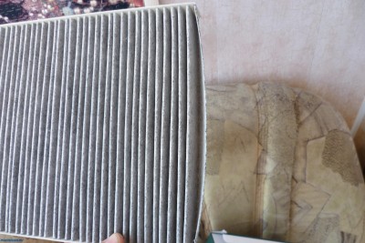

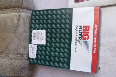

Приобрел GB9892C BIG FILTER. Угольный. 300рэ. Качество изготовление не понравилось. верх и низ герметично сидеть не будут, значит будет пропускать пыль. не рекомендую.
P1130479.JPG [ 3.81 МБ | Просмотров: 8964 ]
Комментарий к файлу: Короб гигантских размеров

Комментарий к файлу: Такая большая коробка и такой маленький фильтр. Зачем?

ilan,
если не установлен, размеры фильтра можно в студию ?
А так,на будущее, проверено лично...самый идеальный размер салонного фильтра
Высота, мм - 36
Длина, мм - 256 ( допустимо - 254)
Ширина, мм - 224
вставляться должен с небольшим натягом.
всё что выходит за размеры ,как правило меньшая размерность, будет приносить только вред испарителю кондиционера.
Про лёгкие человека я не имею ввиду, мы ведь по улицам в противогазах не ходим ? ,поэтому вся
эта эпопея с угольными фильтрами - обычная афёра и маркетинговый ход.

ОлегV, ширина 215, длина 250
Сообщения: 8068
Благодарил (а): 1334 раз.
Поблагодарили: 1808 раз.
Ну длина ещё куда ни шло, а вот по ширине - узковатый.
Нужно на боковины наклеивать с обеих сторон.......ну например полоски изолона или ещё что либо подходящее.
Я как то тоже купил по дешёвке, так у меня фильтр в отсеке болтался как палец в стакане, я от старого оригинального оторвал полоски которые по бокам и скотчем их примотал к новому фильтру. ))))...а что делать ?
Теперь подбираю по размерам.

ОлегV, да видно, что барахлыжный(. MANN`овский CUK26010 сделан качественнее.

ilan, так-то этот фильтр ставится с рамкой! соответственно все будет плотно! угольный за 300 рэ все равно хорошо, пусть там и угля мало. Я себе купил на этот раз обычный самый дешевый фильтрон за 150 рэ, хоть сравню, а то от угольных все равно запах от пазиков и омывайки есть!
