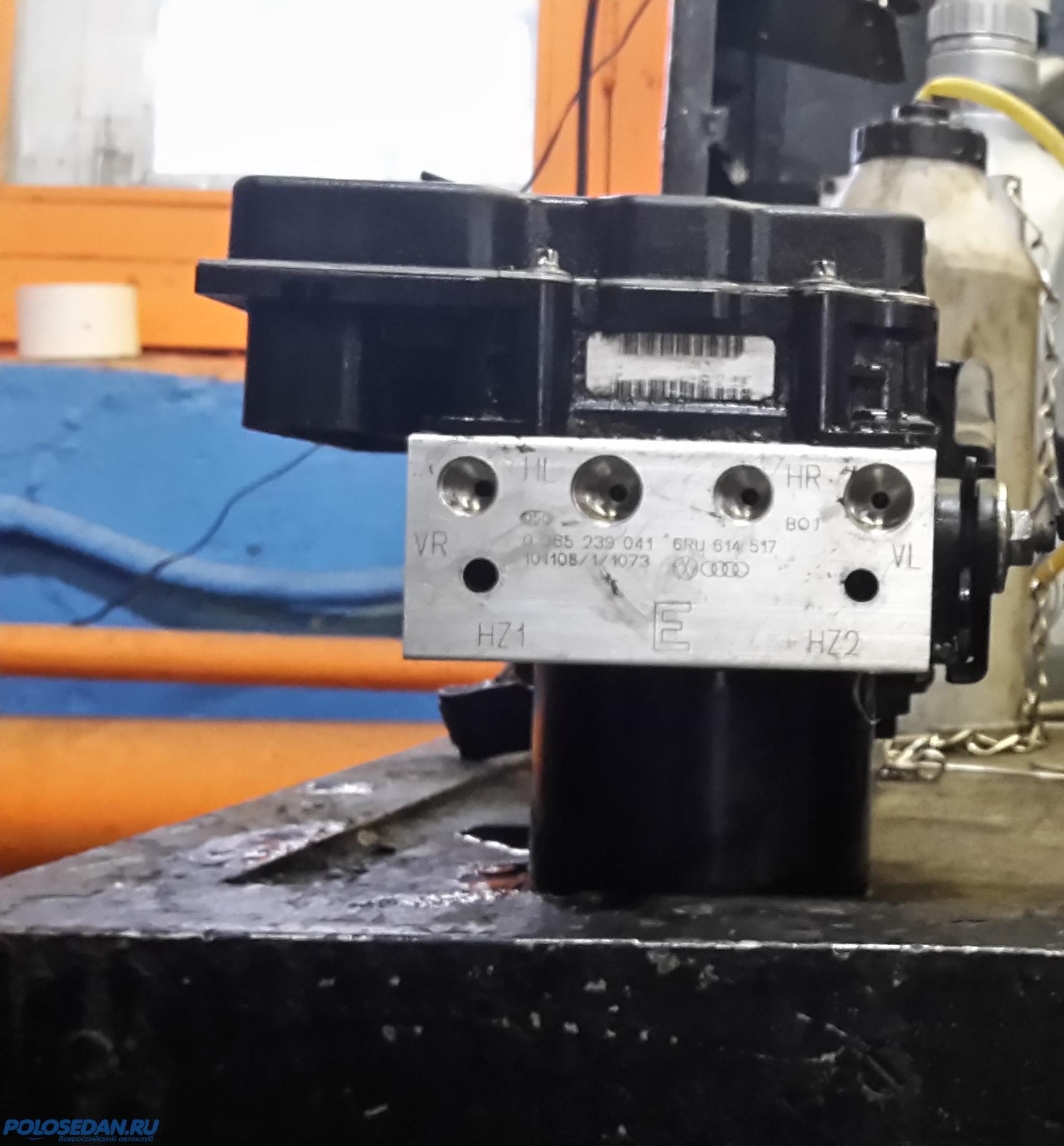

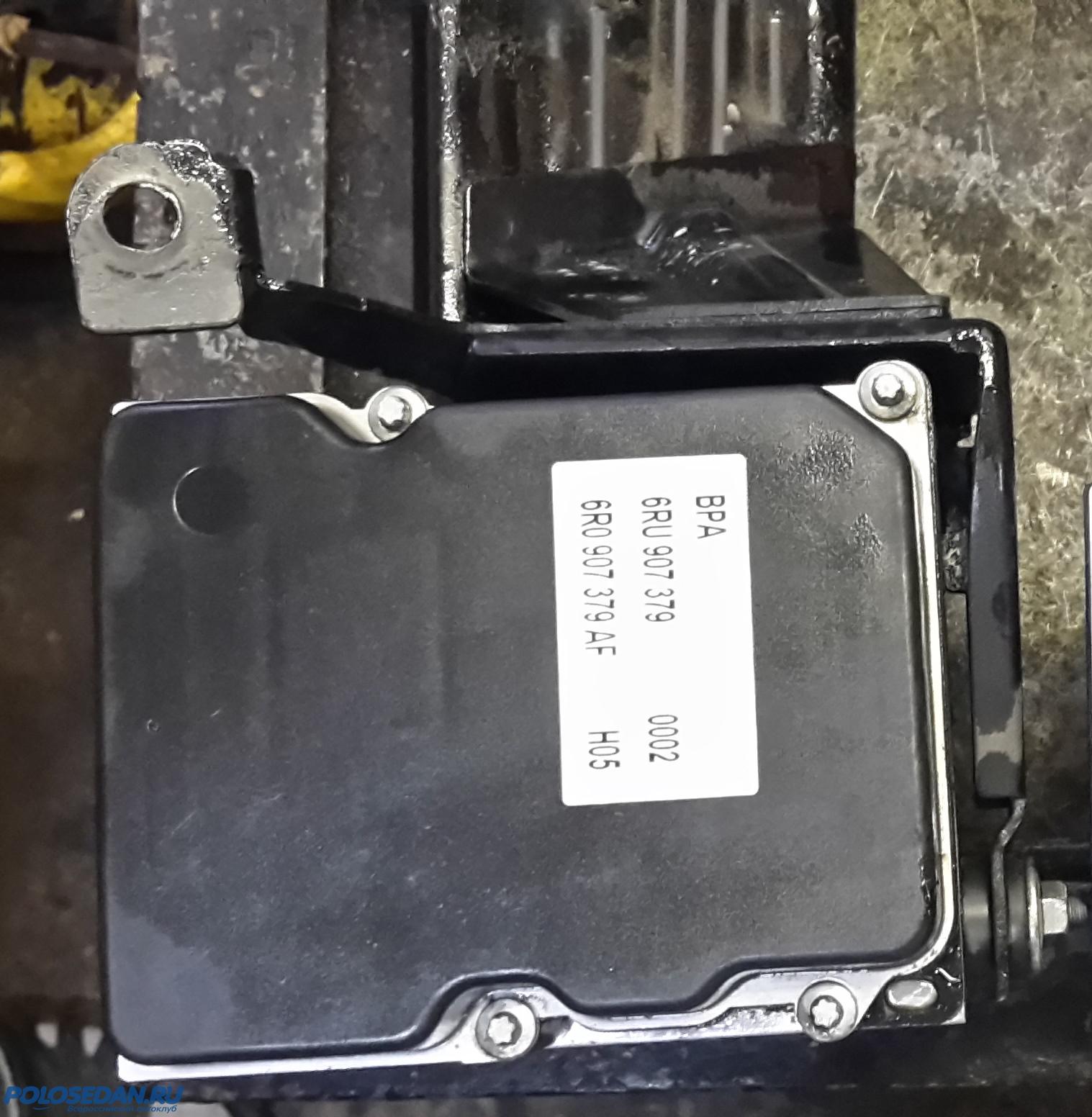

После ремонта отдали машину с неисправностью блока блок ABS, на дилире после диагностики сказали что он не отвечает :cry: а цена нового космос girl_werewolf
Куплю или отремонтирую блок ABS 6RU907379A, на самом блоке такие цифры:
6RU 907 379 0002
6RO 907 379AF H05
Машина 2011 г. с ABS и ESP
Помогите, не могу нигде найти  блок ABS б/у или ремонт!
20150815_173833.jpg [ 628.32 КБ | Просмотров: 7189 ]
20150815_173803.jpg [ 687.13 КБ | Просмотров: 7189 ]

У вас блок 8.2 БОШ а сейчас идут 9.0 БОШ.Остается только один вариант. Ставить новый и переделывать проводку под новый блок ЕСПи.

Новый купить реально, цена около 15000-18000р. Под него нужно будет перепиновать разъем и закодировать.

Он мне поставил и перипиновал новый по цене б/у )))
Все работает 014_
