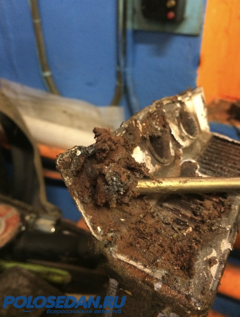

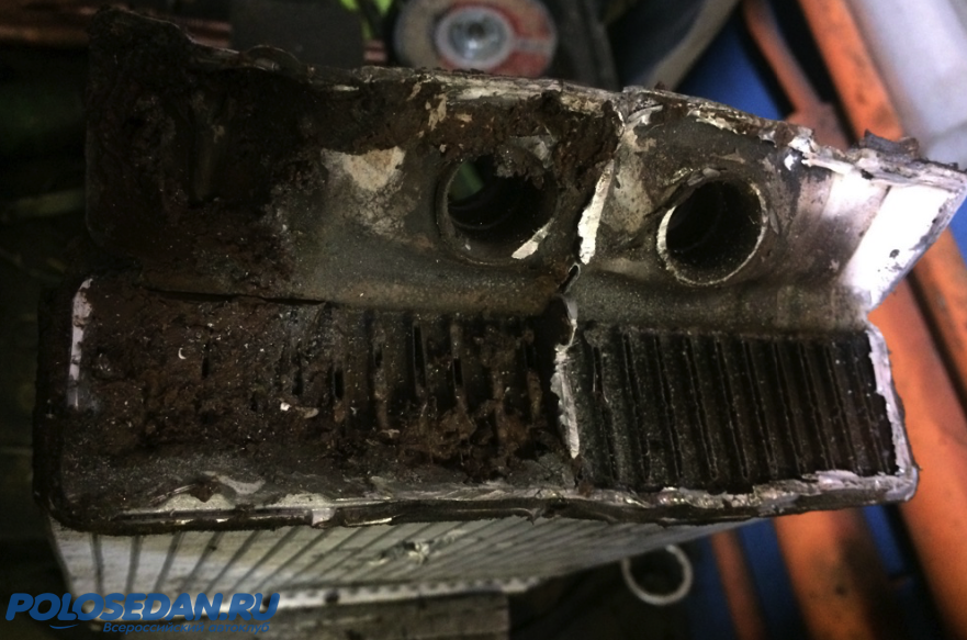

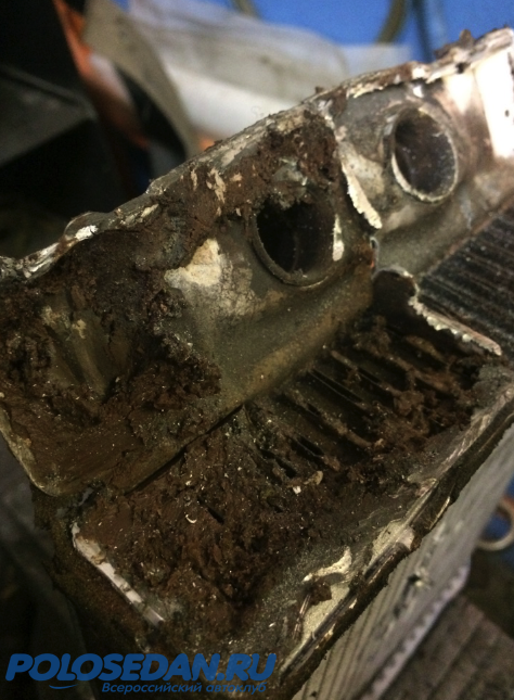

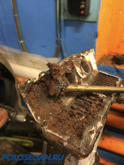

Вчера на корпоративном Поло с пробегом чуть больше 200 тыс км, наш мастер Сергей пытался сделать что бы было тепло в салоне. Никакие ухищрения не помогли и по некоторым объективным признакам приговорили к замене радиатор отопителя (или радиатор печки) поло седан. Находится этот радиатор в салоне, в самом низу передней панели. И что бы до него добраться надо разобрать панель и снять впускной коллектор. Время на это тратится много(
Что бы утолить любопытство, радиатор печки не только поменяли, но и вскрыли и посмотрели что там такое делается:

и немного фоток
время от времени - меняйте тех. жидкости в автомобиле - и будет все хорошо.

жесь! это типо антифризом нанесло?

Это коррозия внутренних элементов что-ли? Оригинальным ли был антифриз, залитый в систему охлаждения двигателя?

так как машина корпоративная, то абсолютной правды не узнать. Водители там менялись. Что точно, что никогда не меняли антифриз. Только доливали. А доливали то, что можно купить "на дороге".

кстати когда вскрыли радиатор и стало понятно, что в системе охлаждения одна глина, то приняли решение поменять и радиатор охлаждения двигателя. Его собственник попросил не пилить и оставить на "всякий пожарный".

вечер добрый. возможно использовали металлокерамический герметик для системы охлаждения. там как раз нечто похожее на глину.

Это последствия применения некачественного антифриза.Плюс очень похоже на герметик для охлажденя, так как пробег реально 200ткм, помпа текла и не раз, возможно ливанули "лишь бы доехать". Эффект у этой дряни не моментальный, дыру она прикрывает сразу, а вот охлаждение забивает постепенно, неминуемо и безвозвратно страдает именно радиатор печки из-за удаленности. Я как человек который в своей несознательной молодости когда только начинал свою карьеру совершил именно такую ошибку и залил такую дрянь в свою машину, ГАЗ-31029. Помпу поменял, с радиатора основного слили гадость и большой кусок этого герметика с нижнего патрубка достал. Промывал раз 5, каждый раз сливалась гадость. Окончательно дал этот герметик знать о себе при первых холодах когда в -5 машина не прогревала салон, щланг подачи горячий, отводящий еле теплый. Даже насос прокачки газелевский поставил, все равно не помогло, теплоотдача стримилась к нулю. Маршрут Коровинское шоссе- Ул Бажова, салон прогревался где то примерно на Ботанической, это с учетом тогдашней мега пробки на дмитровке в 6 утра, а после -15 по часу прогревал машину чтоб ехать, с утра в пол щестого уже запуск, на работе за час до конца рабочего дня запускал и территории и шел дальше работать.

Герметик 100%. Сам лично менял на авто 10-20лет отроду теплообменник печки - и не разу такого не видел. Герметик!

У меня была подобная беда на Октавии а7- это баг вага: тонкие соты радиатора печки, они забиваются малейшим накипью.
У вага есть tpi, где сначала прокачивают спец жижу через радиатор печки, чтоб растворить накипь ( на гарантии)
Это временная мера,- после гарантии вам придётся менять рад печки за своИ.
Они промывают, чтобы не менять радиатор по гарантии- дорого/муторно.
