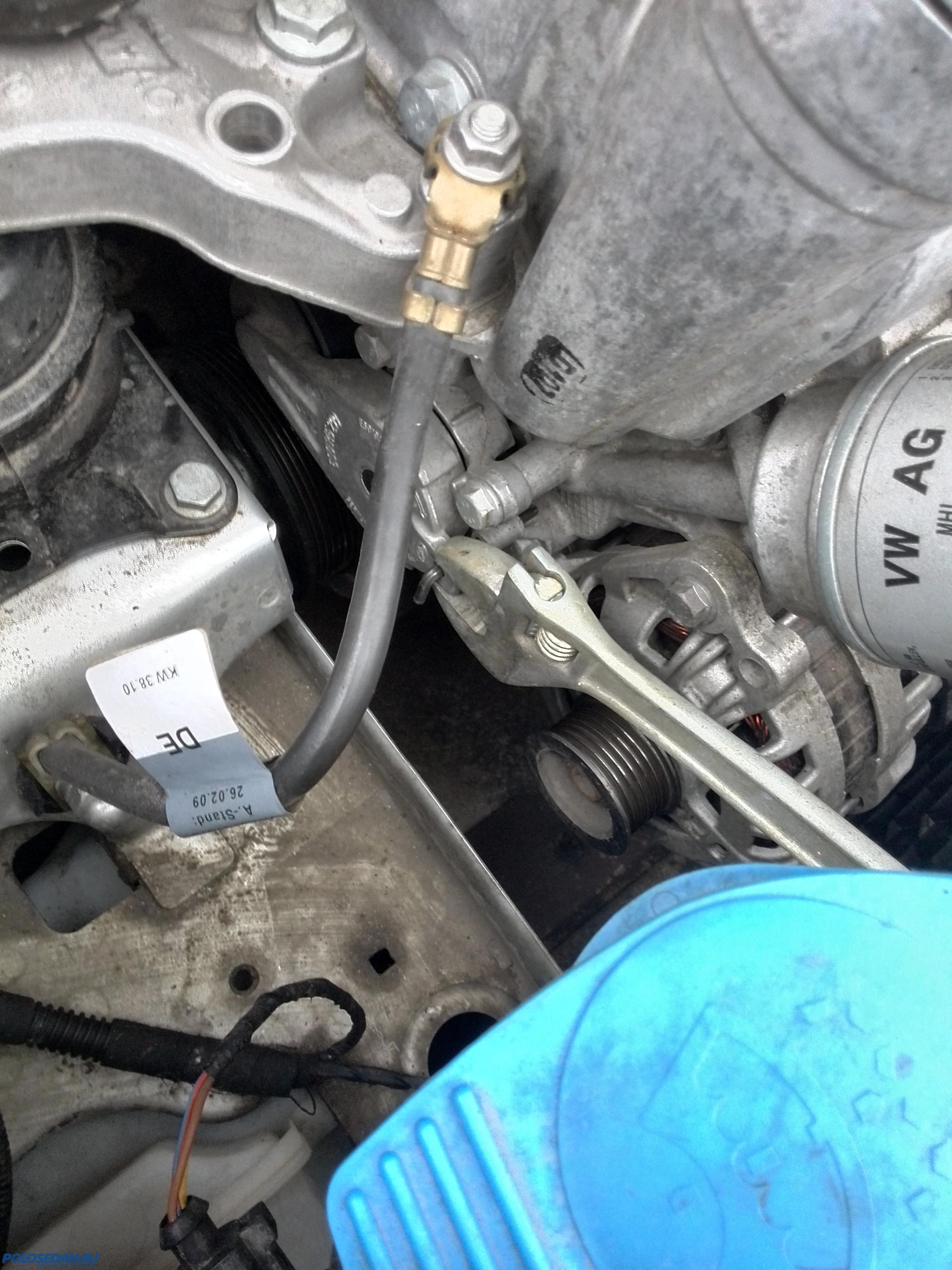

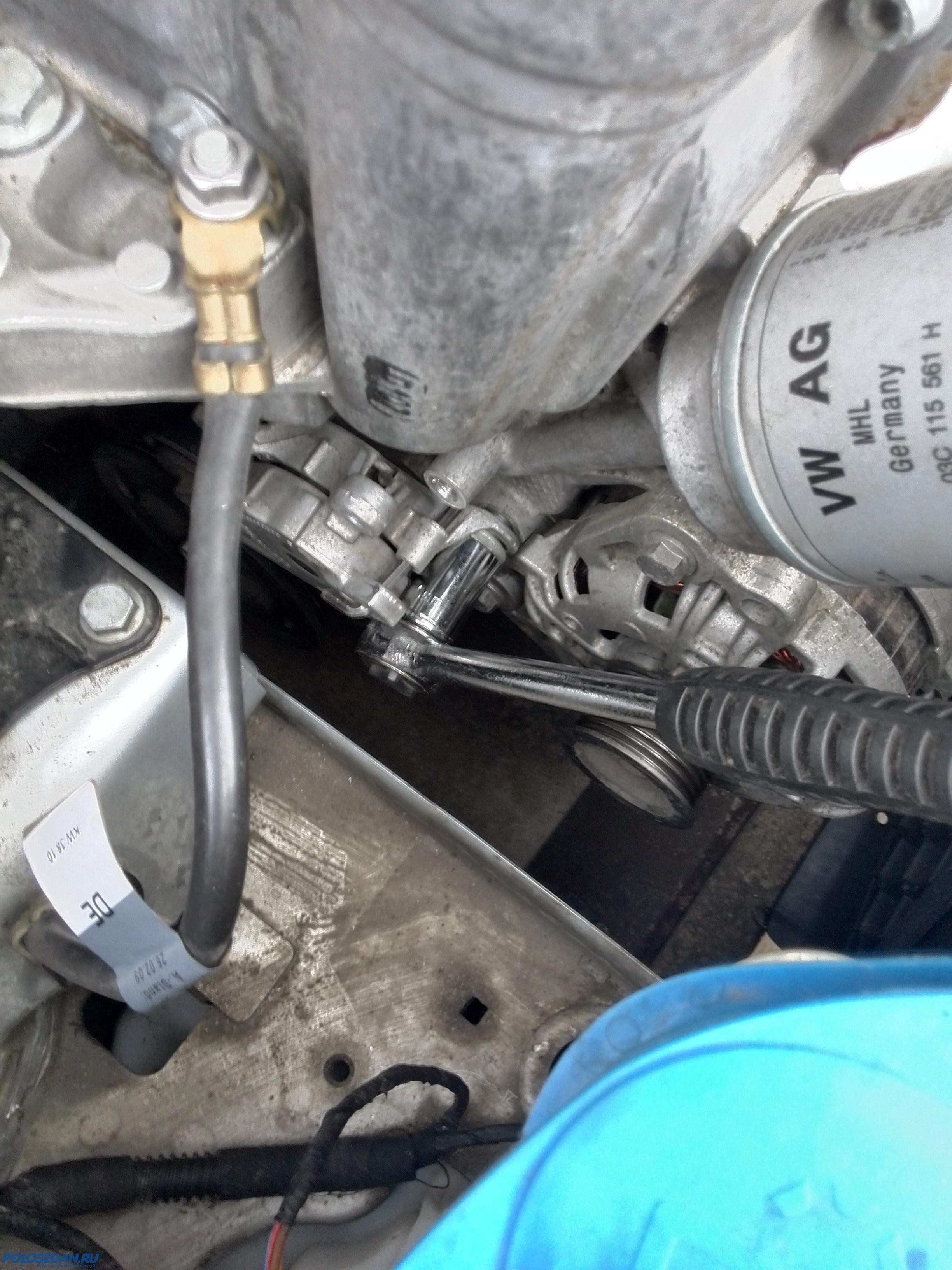

Снятие ремня, нашёл только для а/м с компрессором климатической установки, но в принципе и там и там , нужно "плясать" от автоматического натяжителя .
Думаю разберётесь, ничего сложного.
Замена поликлинового ремня (авто без кондея)
авт.jpg [ 57.18 КБ | Просмотров: 24595 ]
Scr00.jpg [ 129.5 КБ | Просмотров: 24229 ]

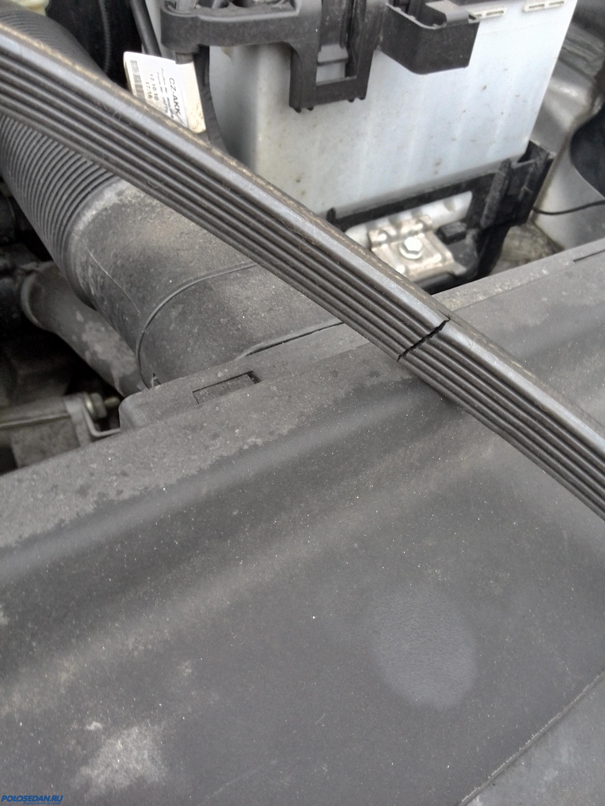

И всё же как поменять поликлиновый ремень для авто без кондиционера? В связи писком ремня при заводке и трещиной на ремне решил поменять ремень на Dayco (406 руб) с роликом ремня приводного Optimal (880 руб).

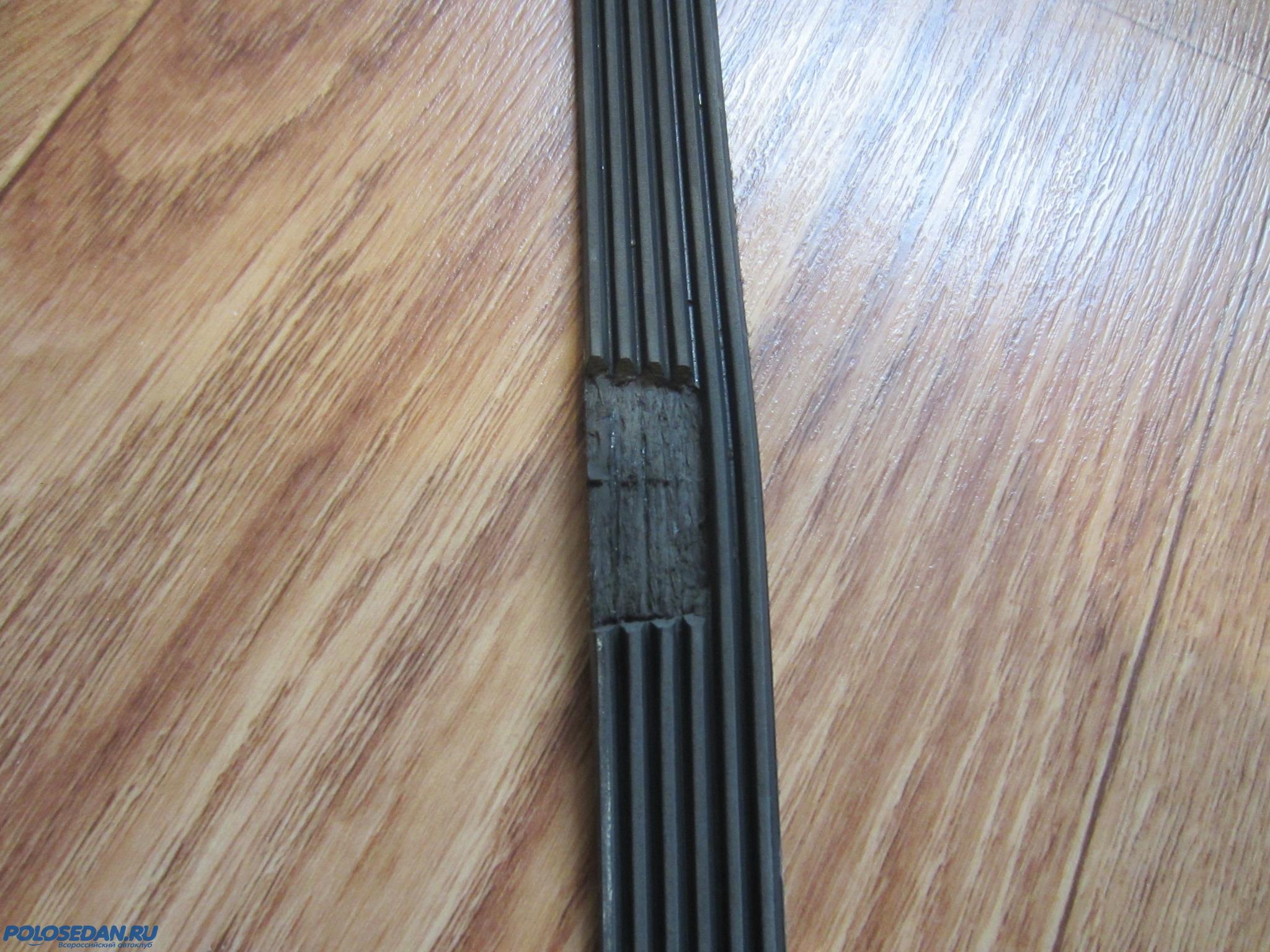

Поменял сегодня ремень. Пробег 162732 км. Ни свистов, ни каких посторонних звуков не было за все время работы старого ремня. Решил помыть движок после зимы и увидел на ремне отслоился кусочек резины с внутренней стороны. Для снятия использовал ключ на 16 и гвоздь для стопора. Поменял за 5 минут. Ролики в норме. Новый ремень Dayco 6PK1087. Авто без кондея.
IMG_9968.jpg [ 798.55 КБ | Просмотров: 22459 ]
