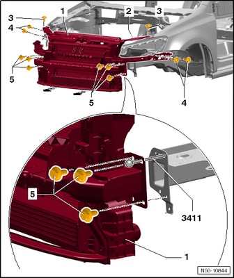

Подскажите пожалуйста, как заменить защитный брус и "телевизор". А точнее, надо-ли снимать для этого радиатор? В руководстве по ремонту не нашел
Сообщения: 8068
Благодарил (а): 1334 раз.
Поблагодарили: 1808 раз.
Игорь 245
Может здесь чего найдётся , что нибудь полезное ?
viewtopic.php?p=198858
Зарегистрирован: 12 янв 2011, 21:04
Сообщения: 17
Откуда: Лиски
Благодарил (а): 32 раз.
Здесь есть похожее
http://polosedan-club.com/forums/Ремонт-и-доработки-своими-силами.48/
может пригодиться

Всем откликнувшимся большое спасибо.

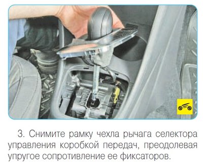

Всем доброго здоровья. Вопрос - реально ли самому снять рукоятку АКПП (хотел кожей обтянуть)?
Сообщения: 8068
smsheff
О том, как самому снять/отремонтировать/установить ...
10.jpg [ 106.07 КБ | Просмотров: 8522 ]
а более подробнее здесь viewtopic.php?p=258337#p258337
