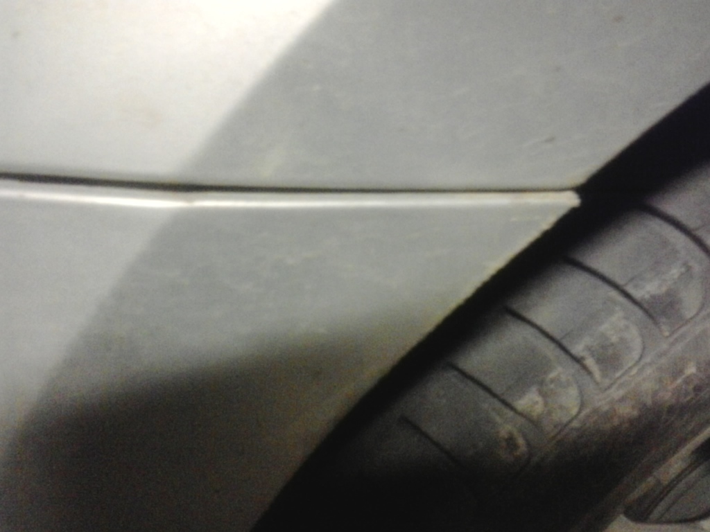

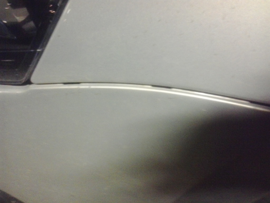

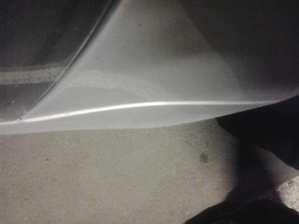

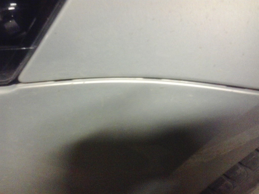

Можно ли заправить бампер на место не снимая его с автомобиля?
