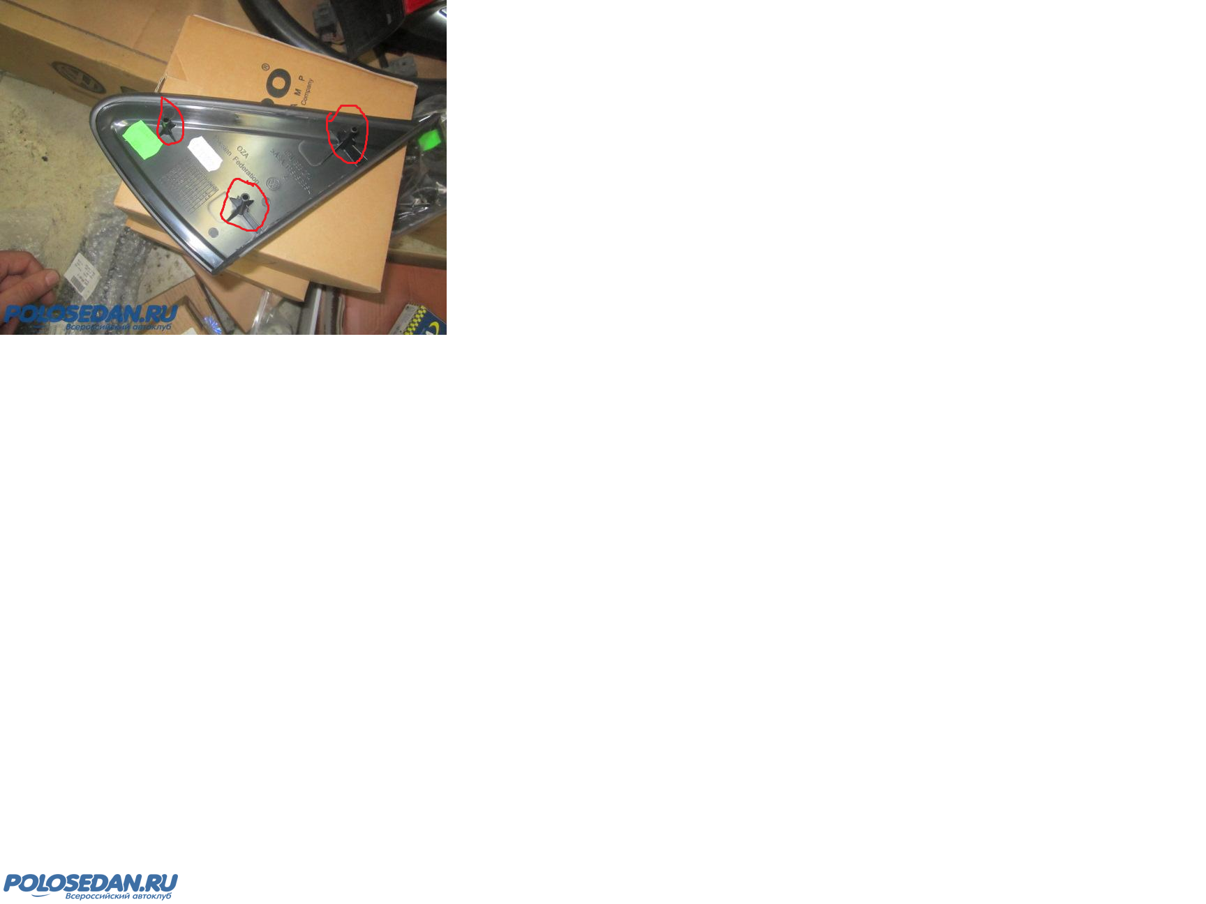

Подскажите как установить вот эту деталь 6RU 853 274 ?
На чем она крепится.

ИзображениеОчень похоже, что подковырнуть и вытащить на себя.

На штырьки,обведёные красным,одеваются капроновые пистоны -клипсы.Где их взять понятия не имею.
5Z0 853 695
смотреть здесь

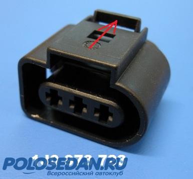

Ребятушки, как отсоединить фишку корректора фар? Как я только ни старался - сидит как припаянная :(
Да вроде должен сниматься как и все. Надавливаешь в направлении стрелки на рычажок, освобождая этим самым защелку и стягиваешь колодку, слегка пошатывая. :?

Кто нибудь сфотографирует их как они выглядят в живую.

Чтобы их сфотать,нужно накладку снять,то есь крепления сломать.Я после того,как сломал крепежи,посадил на силикон.Держит нормально,вибростойкий и не боится перепадов температур.

Купил вот так они выглядят. 5Z0 853 695

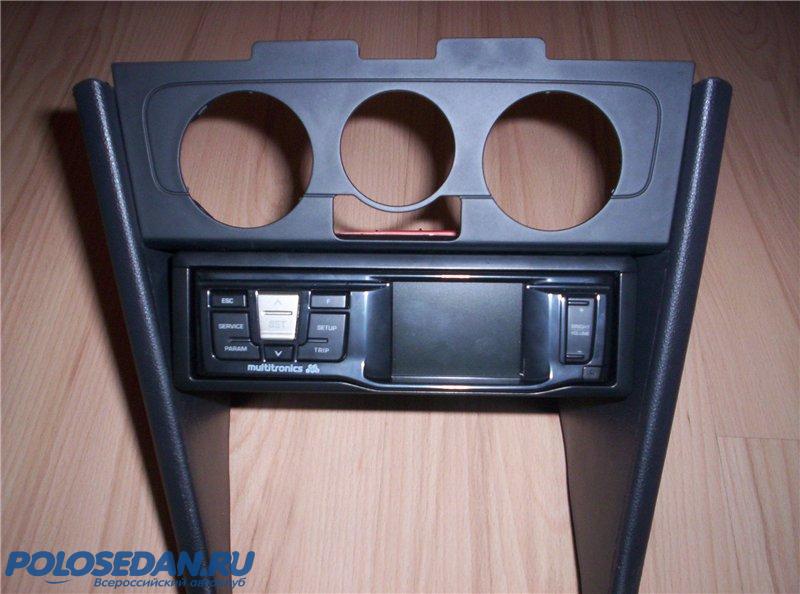

Подскажите пожалуйста как снять эту запчасть?
О том, как самому снять/отремонтировать/установить ...
e1c9abeec8fb.jpg [ 74.58 КБ | Просмотров: 6439 ]
Вот так - Снятие и установка накладки центральной консоли.
