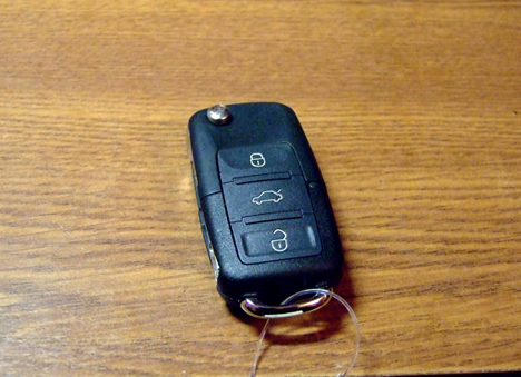

как можно сделать смарт ключ? И возможно ли это для комфортлайна
Комментарий к файлу: Смарт ключ Volkswagen

Возможно!!!
1 вариант – обратитесь к официальному дилеру. ОД закажет на заводе ключ но VIN-ну вашего авто. Ключ будет «родной», цена вопроса порядка 10 тыс.руб.
2 вариант – ищем «умельцев», либо компанию занимающуюся решением данной проблемы легально (сомнительное утверждение!), цена вопроса от 4 до 6 тыс.руб. Для примера – Питерская компания - http://smartkeys.ru/category/vw_keys/
Удачи! ;)

Каким образом кнопки будут работать????Если в тренде и комфорте нет блока приёма сигнала с ключа.Шутник ваш Ренат.Единственное-может на хетче это и возможно.

Спрашивал у своего ОД. Сказали на комфорт нереально. Это только для хайлайна

Я сделал...
Взял обычный пустой ключь за 15уе. всунул туда схему от сигналки, сам, переставил иммо, сам, нарезал жало дето 12 уе, итого считай 30 баков, и правильные руки и ключ у вас..
