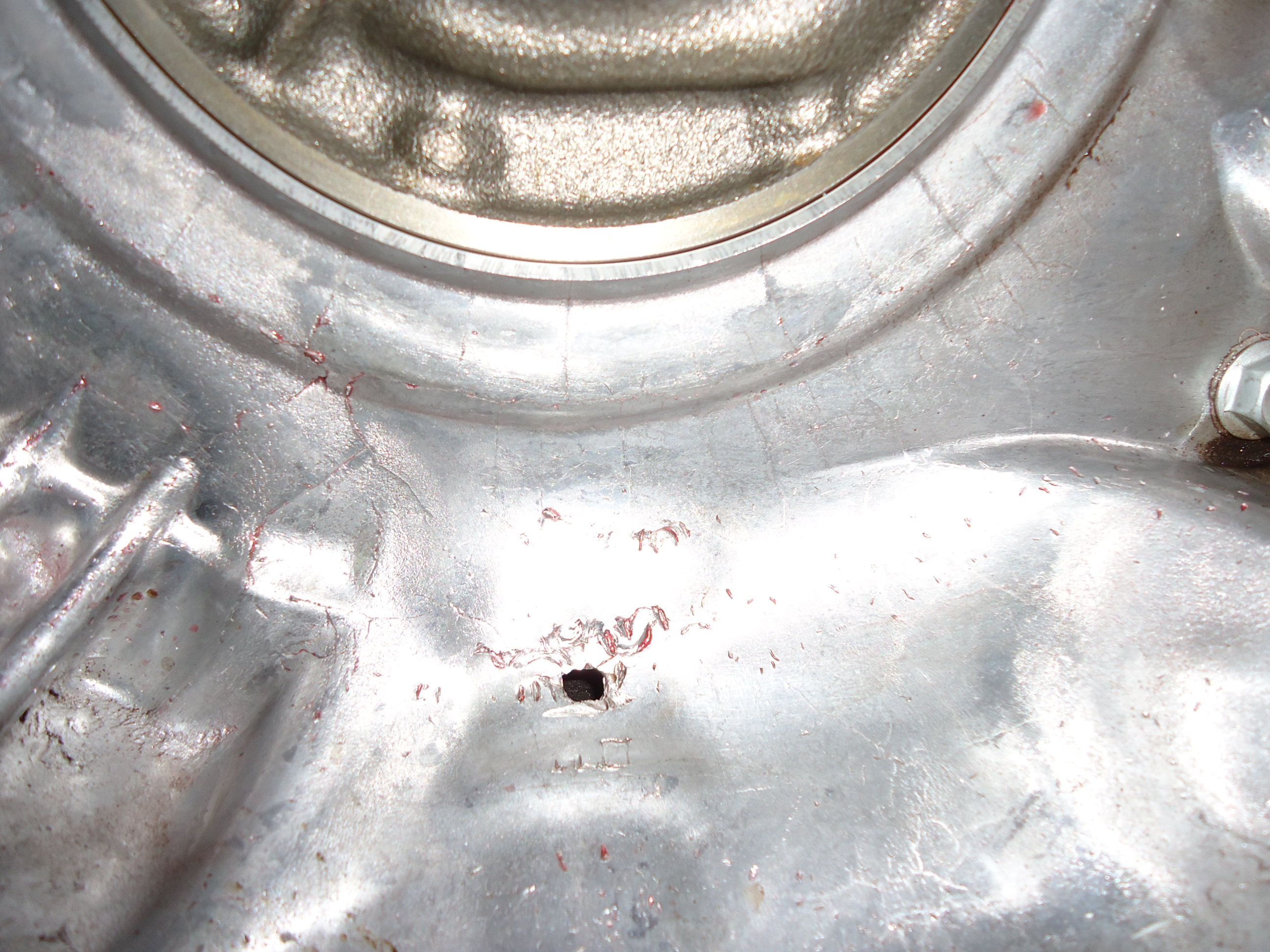

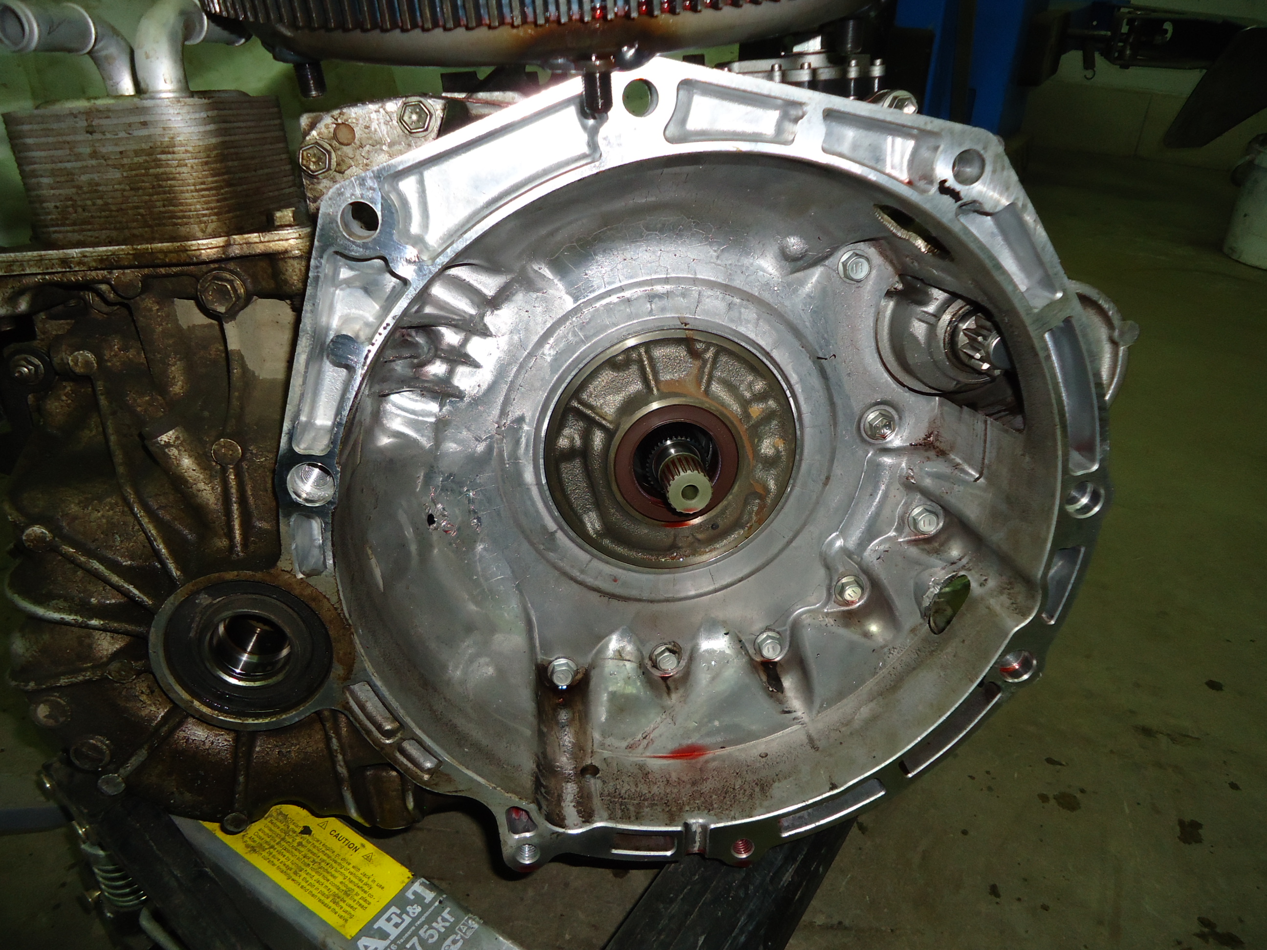

Приветствую !!! Мужики ежу всего 5 месяц на WVPS в апреле случилась этот самый случай из АКПП потекло масло, решил проверить уровень масла открываю капот и вижу что вся коробка в масле. Притащили на эвакуаторе в Гольфстрим, через день звонит манагер, говорит приезжайте
Будим смотреть АКПП , приезжаю а в коробки в куполе дырка мне манагер не гарантийный случай механические повреждения, мол чета через технологический люк АКПП залетела и пробило купал. Я как смог объяснил им что такого не может быть не каких подозрительного шума, не была и на следующий день написал им такую телегу...... Ждем

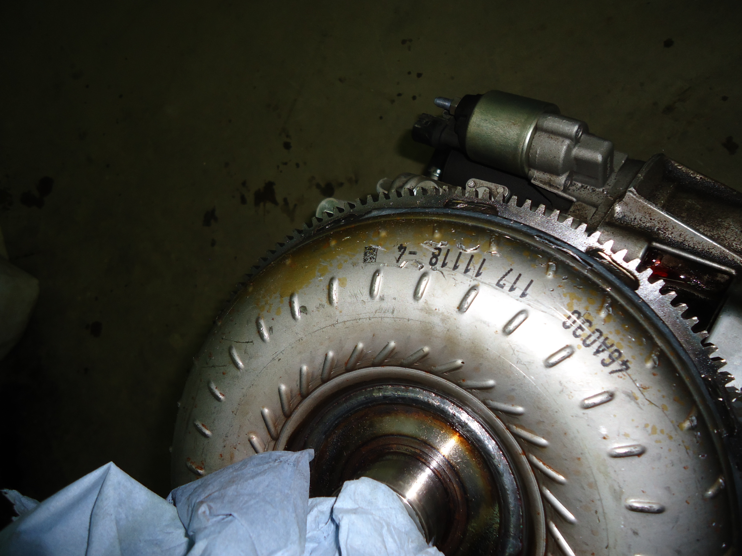

DSC00964.JPG [ 1.3 МБ | Просмотров: 7566 ]

DSC00963.JPG [ 1.73 МБ | Просмотров: 7566 ]

DSC00962.JPG [ 1.74 МБ | Просмотров: 7566 ]

А само "инородное тело" обнаружилось?.. Если нет, тогда дело тухлое, можешь пролететь с судом, претензией, и так далее. Ну, сделает дилер дефектовку, ну напишет бумагу. А в гарантийном ремонте откажет ссылаясь на то, что "недостатки товара возникли после его передачи покупателю вследствие нарушения покупателем правил пользования товаром или его хранения, либо действий третьих лиц, либо непреодолимой силы…". Ведь за камень залетевший с дороги в технологическое отверстие, они не обязаны отвечать.
Вот если бы удалось доказать, что некий инородный предмет по непонятным причинам находился под кожухом изначально с завода, тогда другое дело. Какой-нибудь болт или железка.

Спрашивается зачем делать технологический люк в который снаряд может попасть? Это все равно если бы крышки маслозаливной горловины не было и в следствии этого масло выкинуло и двигатель заклинило. Тоже не гарантийный случай, чего ездить то если тут технологический люк...
More
Нет ну даже если его и не было в коробке в момент передачи, потребитель же не мог знать что есть некий технологический люк и эксплуатируя машину шел на очевидный риск получения неисправности. Если люк открыт и это нигде при покупке не оговаривалось то при чем тут потребитель. В зоне риска все.

Нет предмет не нашли возможно в АКПП проник через отверстие вскрытие покажет может и из коробки что-то вылетело.
Претензия выложена в черновом варианте в оригинале я написал что нужно сделать независимую экспертизу, технологический люк не оборудован заглушкой по конструктивным особенностям АКПП это может быть недостаток товара который может привести к поломки АКПП и механическим повреждением
Не одна экспертиза не сможет определить в кокой перегуд (если что-то попало в технологический люк ) до передачи или в процессе эксплуатации был предмет в кожухи АКПП

Есть некие сомнения, что предмет находился в колоколе продолжительное время (до момента передачи), а потом пробил его насквозь. Как то не верится.
