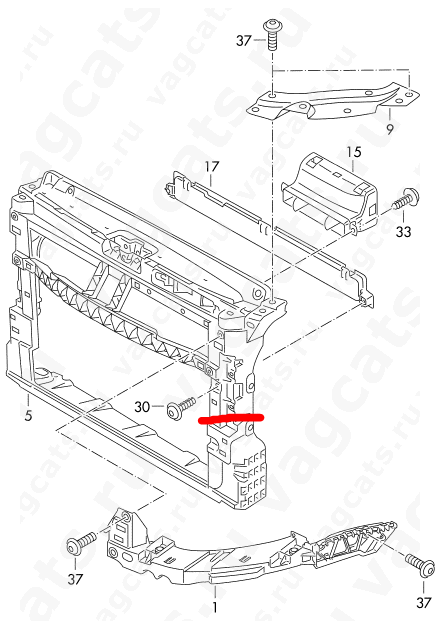

Дело собственно вот в чем, поймал яму, вырвало пластиковую защиту (которая потом встала наместо)
В процессе установки ее на свое место увидел, что рамка радиатора треснула. Вот в чем вопрос, стоит она порядка 5,5к рублей, стоит ли заморочиться со страховой (КАСКО ресо) видимых повреждений нет.

спасибо за совет! как я понял в РЕСО если нет видимых повреждений, то без полицаев не принимают.
просто там как я понял внутри еще есть подушка, так вот сейчас все висит на подушке этой которая внутри рамки. сколько продержится.
Комментарий к файлу: номер рамки этой 6RU805588D
Рамка радиатора треснула

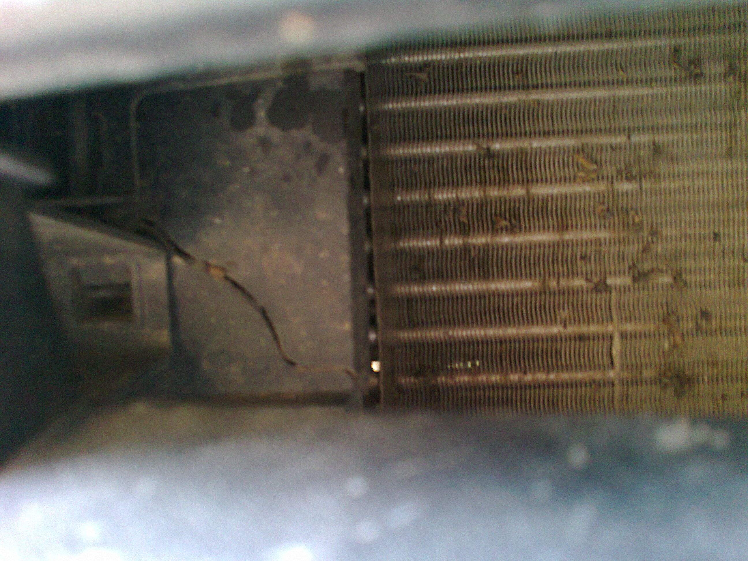

Сейчас через решетку смахивал кисточкой мух с радиатора и увидел, что у меня тоже рамка лопнула справа. Причем я днищем ничего не цеплял.
Комментарий к файлу: снимал сотовым через решетку
Фото0028.jpg [ 769.94 КБ | Просмотров: 26549 ]

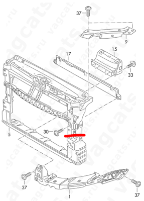

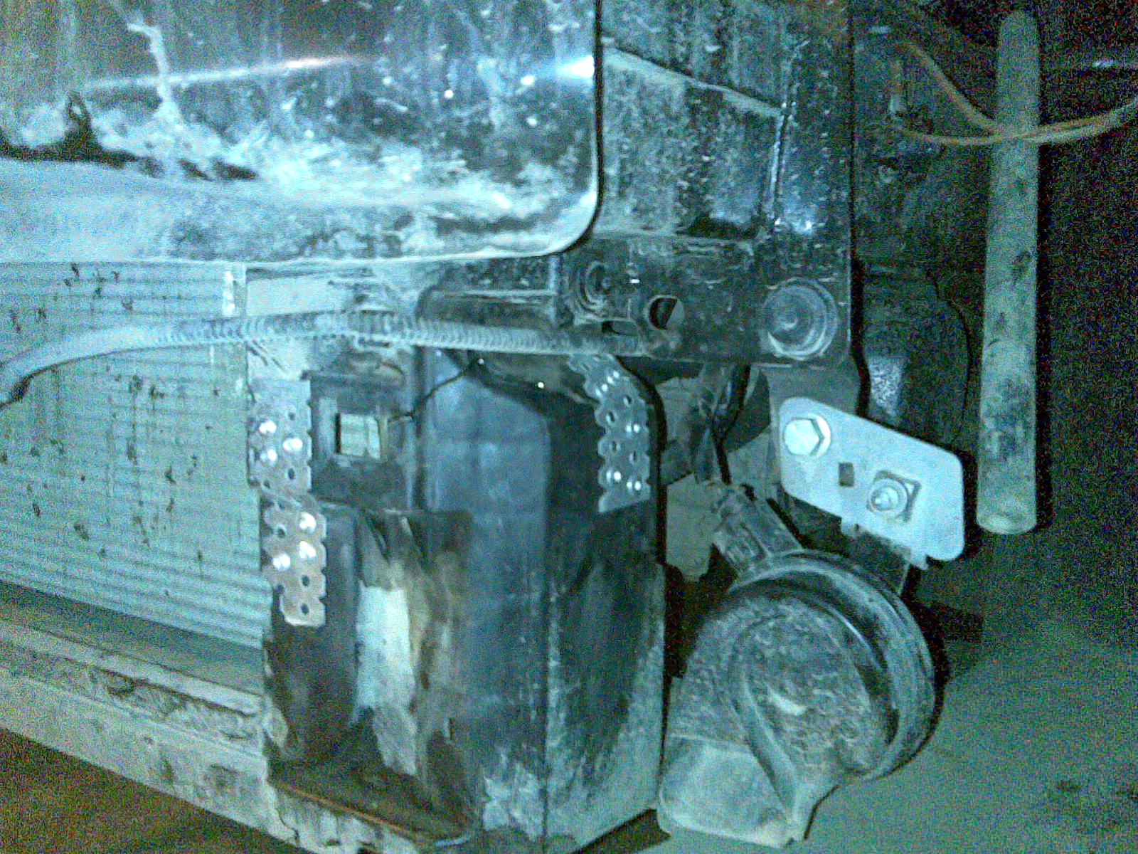

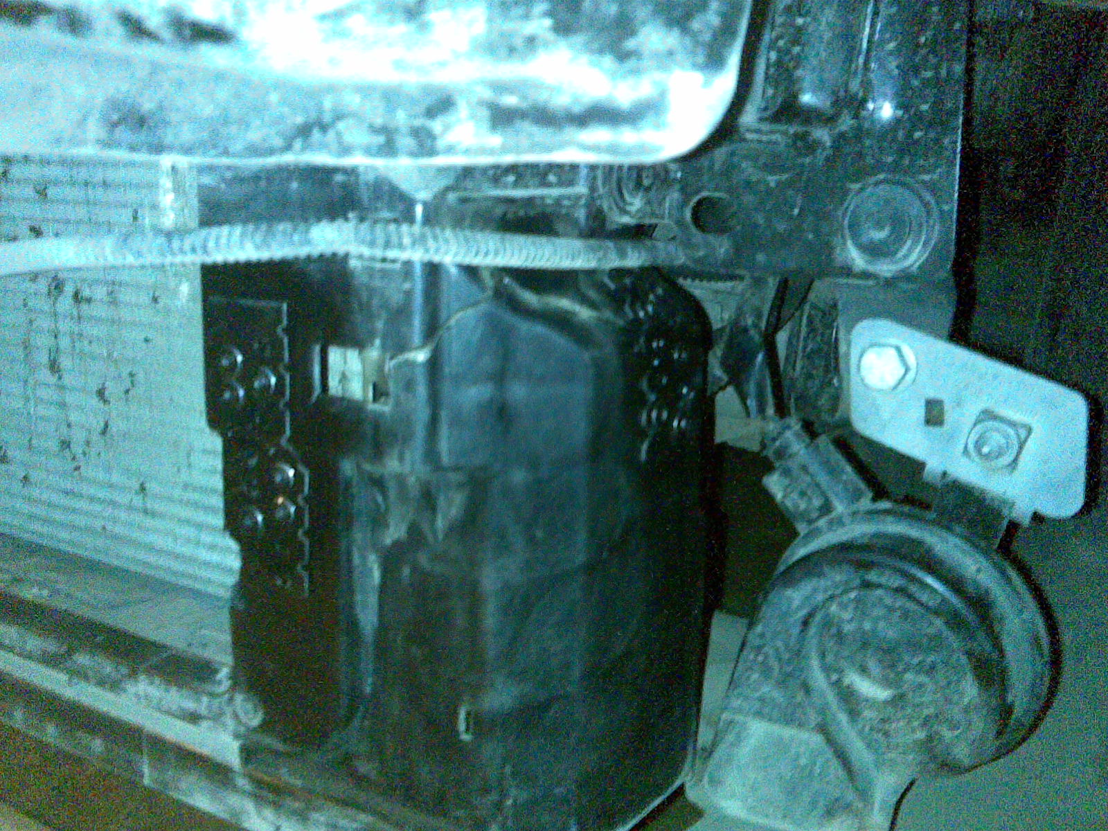

странное дело, вчера отремонтировал я эту рамку. Отремонтировал, так как достал этот дребезг, в страховой отказали, поэтому пришлось своими силами. стык трещины промазал смолой.
На все про все ушло 2 часа, все делалось без спешки и суеты. И переписал номер рамки, он такой же как я и говорил только на конце E а не D то есть, 6RU 805.588E
Комментарий к файлу: И подкрасил
22062012(004).jpg [ 470.48 КБ | Просмотров: 26294 ]
Комментарий к файлу: вот как то так
22062012(003).jpg [ 507.94 КБ | Просмотров: 26294 ]
