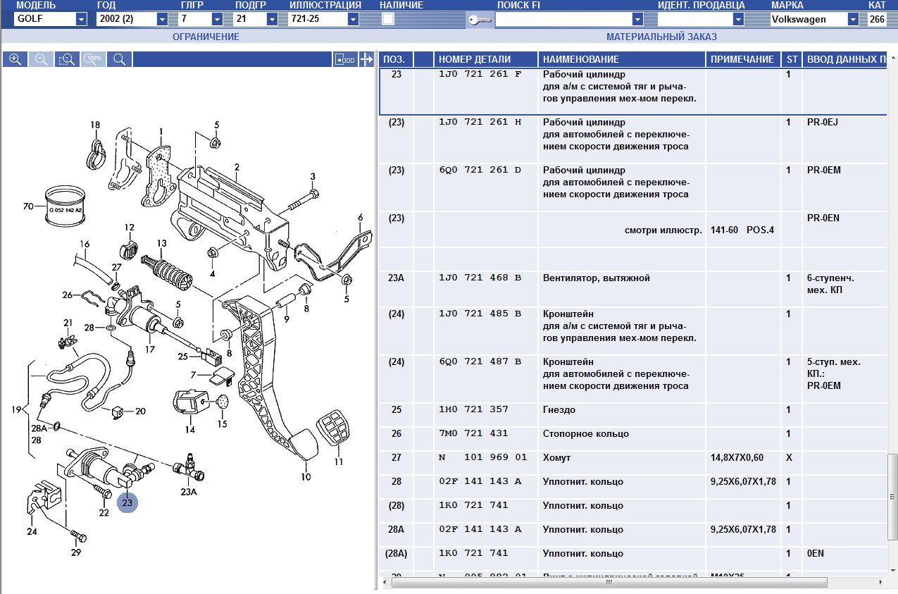

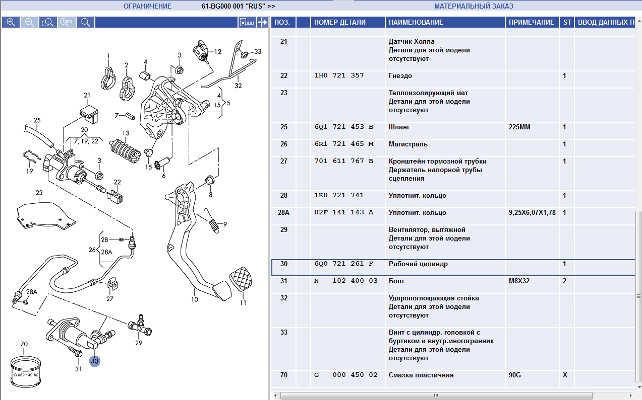

господа срочный нужен ХЕЛП!
Помогите плиз, нужен номер рабочего цилиндра сцепления, тот что на педальном узле, НЕ главный рабочий, тот что на самой коробке.
Также, очень важно, визуально он один в один с г4, подойдет ли нам от г4, если да, то какой, и номер его???
Хочу поставить от г4 так как он железный, а не пластик.
Помоги плиз, машина стоит мертвым грузом ((((....аааа...
Сообщения: 473
Откуда: Самара
Благодарил (а): 205 раз.
Поблагодарили: 326 раз.
Dizi
Комментарий к файлу: седан
ps.PNG [ 109.33 КБ | Просмотров: 5466 ]
Комментарий к файлу: гольф
g.PNG [ 135.7 КБ | Просмотров: 5466 ]
Сообщения: 255
Поблагодарили: 47 раз.
СПАСИБО!
У седана позиция 20, у гольфа позиция 17, взаимозаменяемые ли они? Внешне одинаковые.
