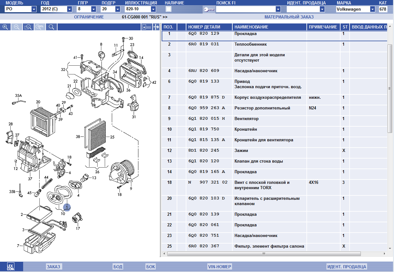

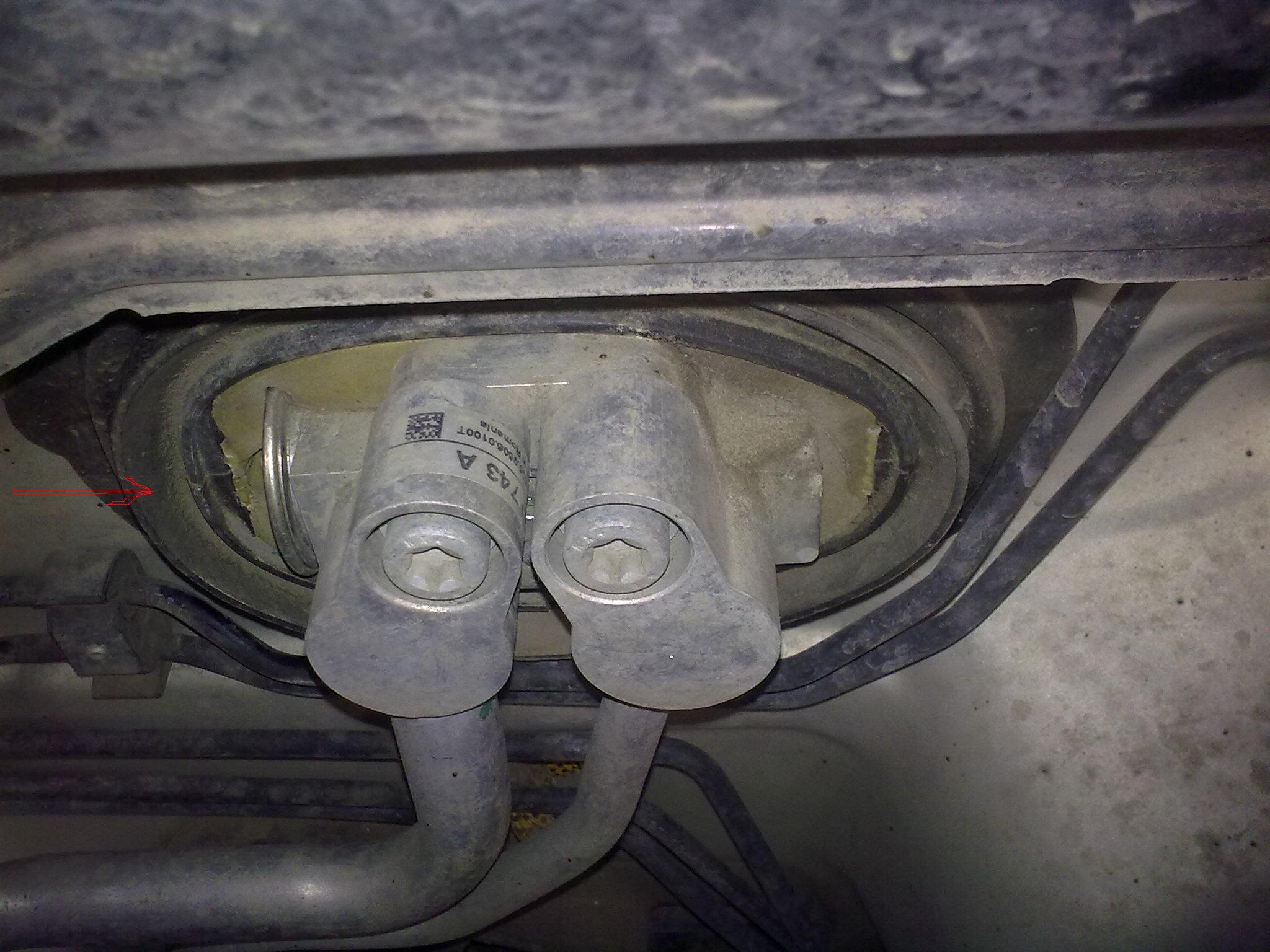

Доброй ночи друзья!, помогите пожалуйста найти номер этой резинки.
030820121117.jpg [ 355.19 КБ | Просмотров: 4883 ]
5 из 5

abarkaev1
если от кондера то вот..
Снимок.PNG [ 138.47 КБ | Просмотров: 4859 ]

Спасибо большое! AvdeeFF , это действительно кондер.
Но я думаю что на этом рисунке прокладки под цифрой 21,22,23
Но меня гложет сомнение. Вот и обращаюсь за помощью.
5 из 5

abarkaev1
нет.
Уплотнение между корпусом испарителя и водоотводящим коробом там где стоит клапан как раз то что я показал.
Проверил по ELSA

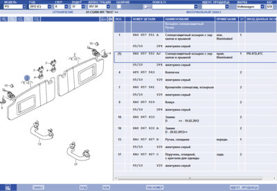

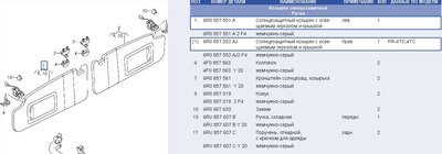

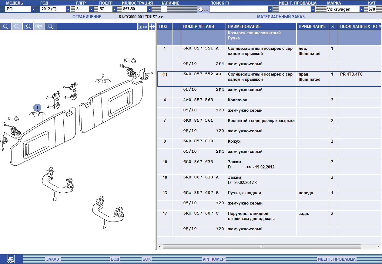

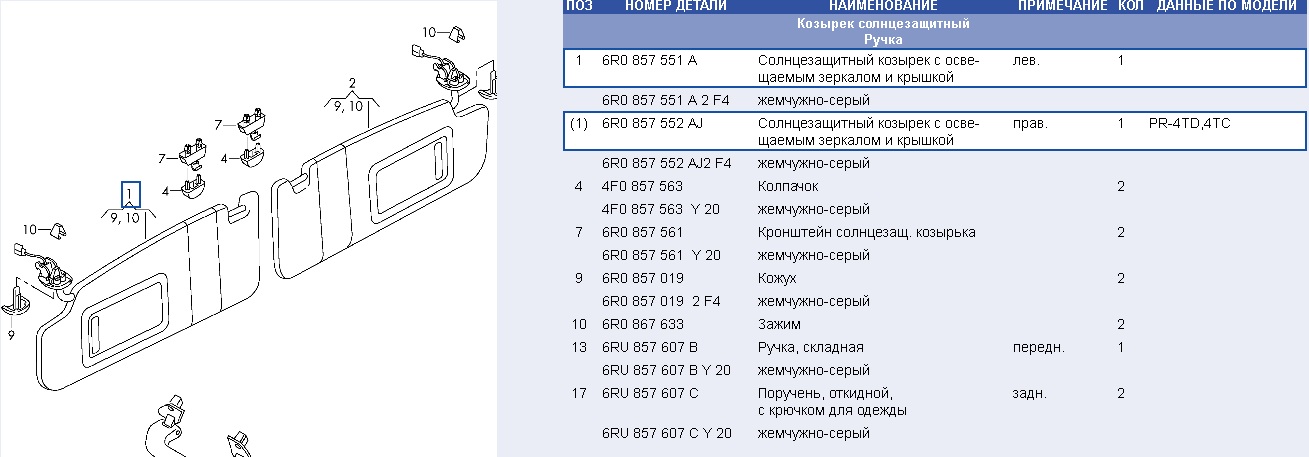

Подскажите, пожалуйста, номер на солнцезащитный козырек со стороны переднего пассажира. Заранее благодарен.
Сообщения: 8068
Благодарил (а): 1334 раз.
Поблагодарили: 1808 раз.
Dermal Punch
22.jpg [ 142.81 КБ | Просмотров: 5190 ]
Сообщения: 273
Откуда: Электросталь
Благодарил (а): 72 раз.
Поблагодарили: 138 раз.
Имя: Антон
Зеркало в козырьке на Трендлайне неосвещаемое. Это первый момент. Кроме этого, какой конкретно цвет козырька на Трендлайне. Это второй момент.
Сообщения: 473
Откуда: Самара
Благодарил (а): 205 раз.
Поблагодарили: 326 раз.
Dermal Punch
тоже самое, что и ув. gelozevs777 показал, только из ETKA.
цвет один - жемчужно-серый
полный номер с цветом - 6R0857552AJ2F4
примечание "освещаемое" - проблема каталога запчастей, если нужен с лампочкой то букву J из номера убери
Снимок.PNG [ 111.14 КБ | Просмотров: 4945 ]

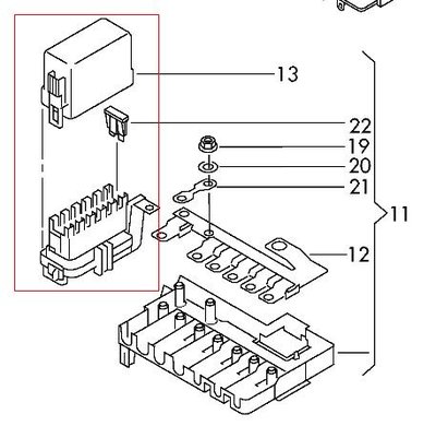

Подскажите пожалуйста номерок этой штуки которая стоит возле аккумулятора где находятся пару предохранителей (на фото выделена цветом) номер верхней части есть, а нижней отдельно нет, только вместе со всей приблудой. может кто знает? или видел с других фольцов?
1.JPG [ 34.82 КБ | Просмотров: 4962 ]
Сообщения: 473
Откуда: Самара
A K
если б заказал "всю приблуду" то твоей штуки там бы не оказалось
Снимок.PNG [ 438.89 КБ | Просмотров: 4953 ]
Зарегистрирован: 21 сен 2011, 16:05
Сообщения: 57
Откуда: ХМАО
Поблагодарили: 42 раз.
C этим номером 6R0937548C как раз "вся приблуда" которая на аккуме идет. а мне нужно только маленькую часть где маленькие предохранители.
Сообщения: 473
Откуда: Самара
A K
там должны стоять обычные предохранители "не мини" (у меня 5 штук) правильно?
если так, то отдельно вероятно только с разборки, если что у хетча такой же номер.
чем смог...
Сообщения: 57
Откуда: ХМАО
да правильно, там место под 5 предохранителей. спасибо.
