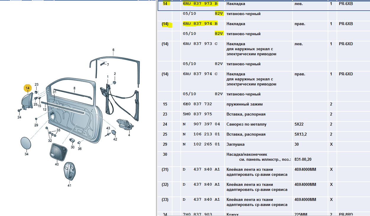

Люди добрые, помогите не могу найти номер по каталогу на заглушку зеркала с салона на фото обвел ее.

evgenyi
выделено - для ручной рег.
Сним.PNG [ 185.62 КБ | Просмотров: 4801 ]
Последний раз редактировалось AvdeeFF 11 апр 2013, 14:32, всего редактировалось 1 раз.
Зарегистрирован: 21 мар 2012, 08:33
Сообщения: 67
Поблагодарили: 28 раз.
Правильный номер для левой стороны для зеркал с электроприводом 6RU 837 973 C 82V
То, что выделил AvdeeFF, для левой и правой стороны с ручной регулировкой зеркал.

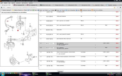

Сообщения: 552
Откуда: Электросталь
Благодарил (а): 241 раз.
Поблагодарили: 165 раз.
Хочу дополнительно установить сигнал низкого тона.В схемах и разъемах не особо разбираюсь и чтобы не мудрить с проводкой,хочу спросить, не подойдет ли нам поз.№12 ( 6K0 971 191 B или 6K0 971 191 C)
Scr00.jpg [ 478.84 КБ | Просмотров: 5678 ]
