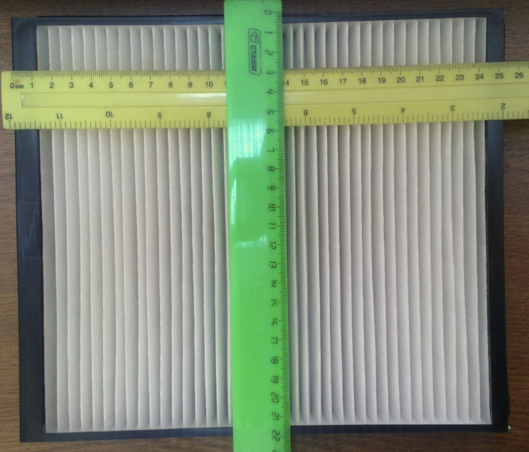

В машине с завода стоял фильтр салона, угольный 6R0 819 653 VAG (600-800 руб.), аналоги 500-1500 руб.
На фото видно что он (угольный) по ширине на 5-10 мм больше не угольного фильтр салона 6Q0 820 367 B VAG (500-800 руб.), аналоги 150-900 руб.

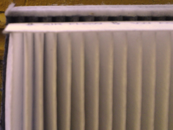

Соответственно собираясь менять фильтр 2 раза в год независимо от ТО по причине его засорения и отсутствие веры в преимущества угольного фильтра в данном авто, побудило желание использовать обычные фильтры высокого качества.
Но угольный фильтр имеет жесткий верхний и нижний край а обычный фильтр имеет мягкие края, нужно использовать рамку.

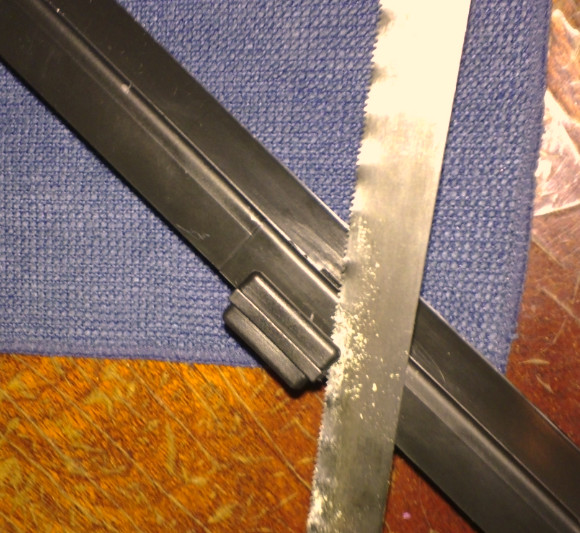

Рамка корпуса воздушного фильтра 6Q0 819 647 VAG (150-200 руб.)

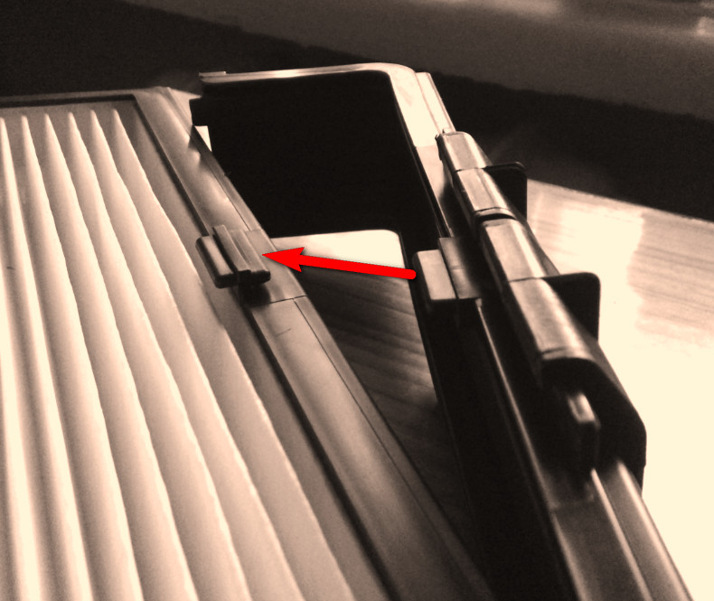

Необходима доработка рамки (6Q0 819 647), - срезать выступ. У нас на крышке фильтра аналогичный выступ для фиксации имеется и они мешают друг другу, но с усилием можно и не срезая ничего закрыть крышку фильтра.

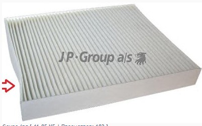

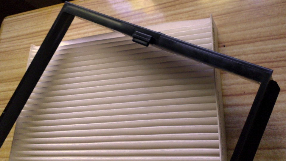

Мягкие края фильтра фиксируются рамкой.

Есть вариант описанный norton177, использования этой рамки без спиливания выступа фиксации но нужно докупать другую крышку.
ПС. На последнем фото фильтр вставлен наоборот (направление стрелок должно быть обратным(в крепление фильтра заправляется не крайний ряд «гормошки» а 2 ряда), в общем и на фильтре и на рамке есть стрелки по направлению потока воздуха.

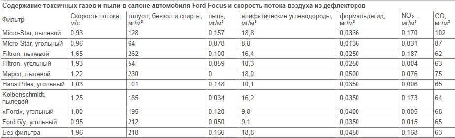

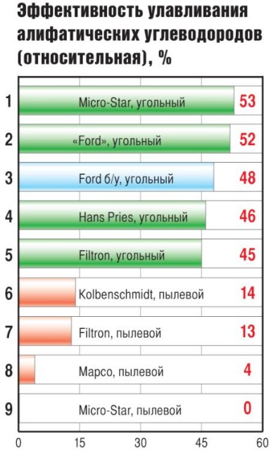

Ну положим разница в цене ~ 150 рублей (в общем разброс цен большой), насчет запахов, у кого стоит угольный вряд ли скажет какие запахи он поглощает (у меня стоит сейчас все запахи что снаружи те и внутри).
Рамка салонного фильтра
тест.jpg [ 83.02 КБ | Просмотров: 5631 ]
Если ездить по пробкам, то угольный и менять 2-3 раза в год.
"Поглощающая способность активированного угля небезграничная, поэтому в качестве противогаза такой фильтр служит недолго. Через некоторое время он начинает работать как обычный салонный фильтр - задерживать лишь механические примеси"
