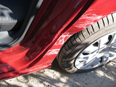

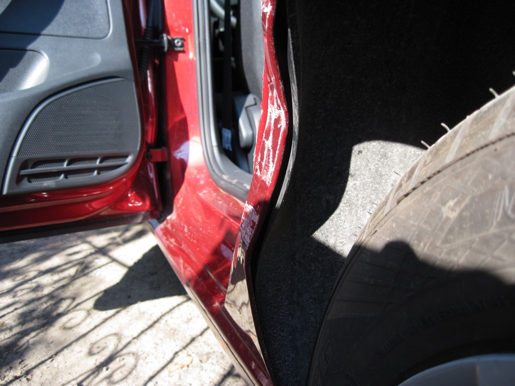

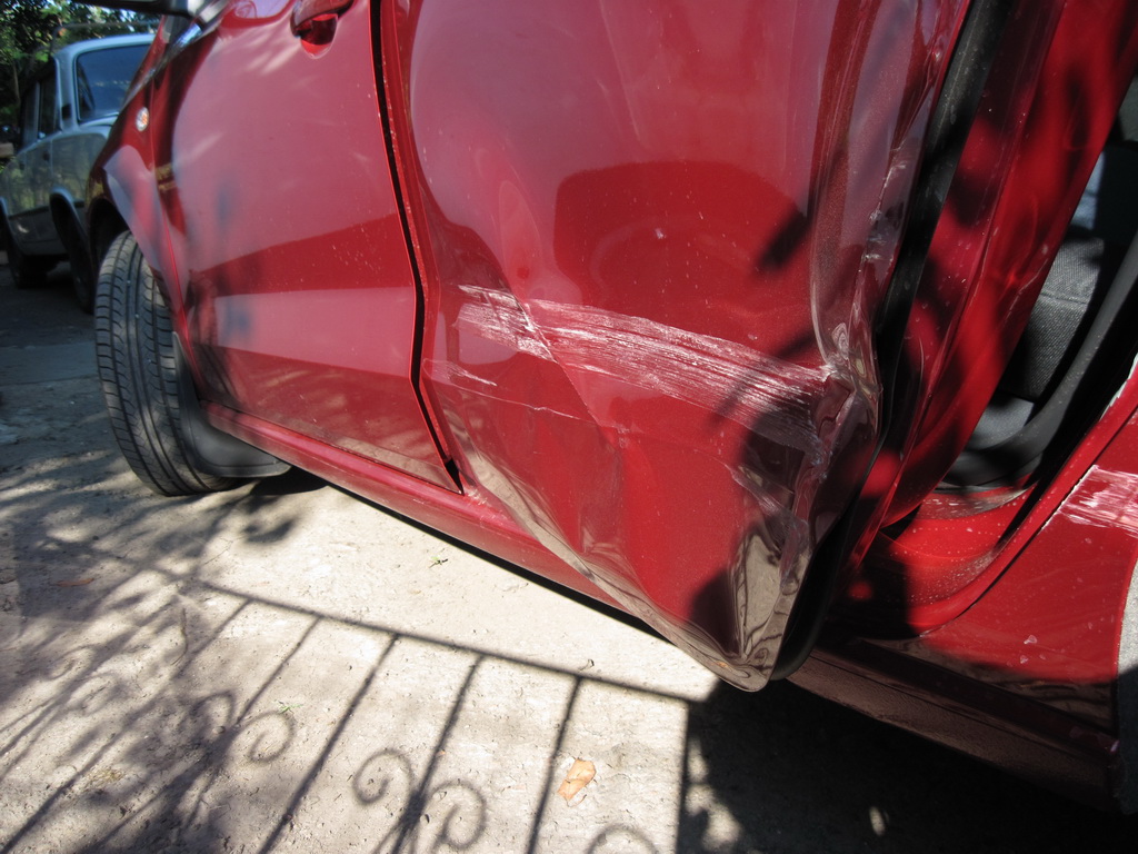

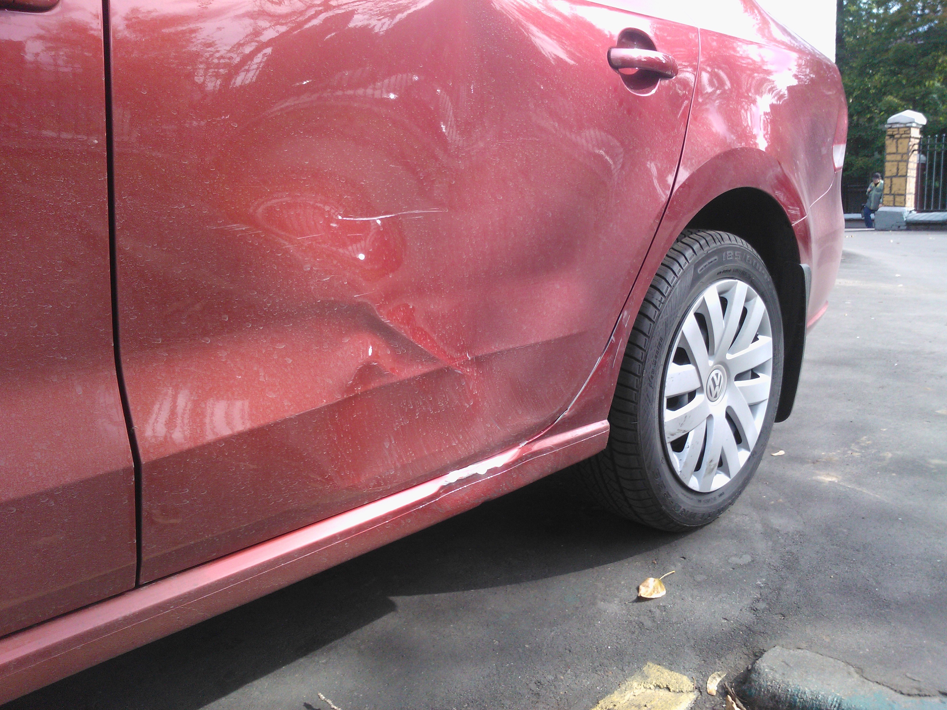

Случилась со мной неприятная ситуация - въехали в меня. laie_68
Для интересующихся - нарушил парниша пп. 8.4 ПДД при повороте направо. Причем решил он ехать направо резко и спонтанно, по-видимому. Я краем глаза увидел его намерения, и, сделав кикдаун, спас переднюю левую часть своего авто.
В ДТП первый раз в жизни, так что с крещением уже поздравили og_luzhok
Это все предыстория, история впереди...

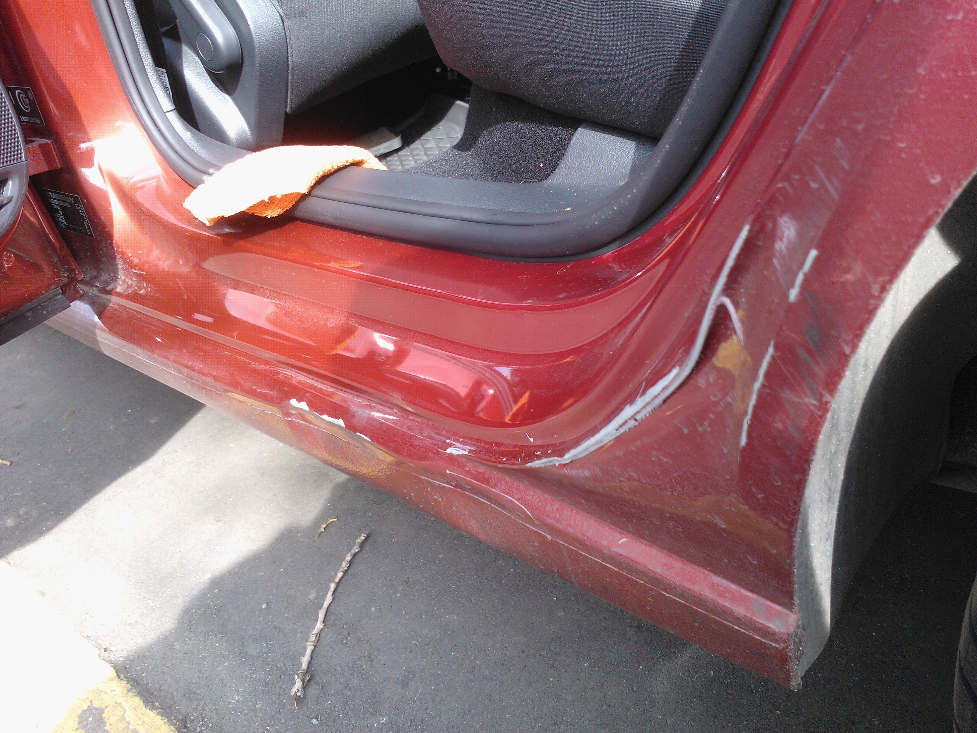

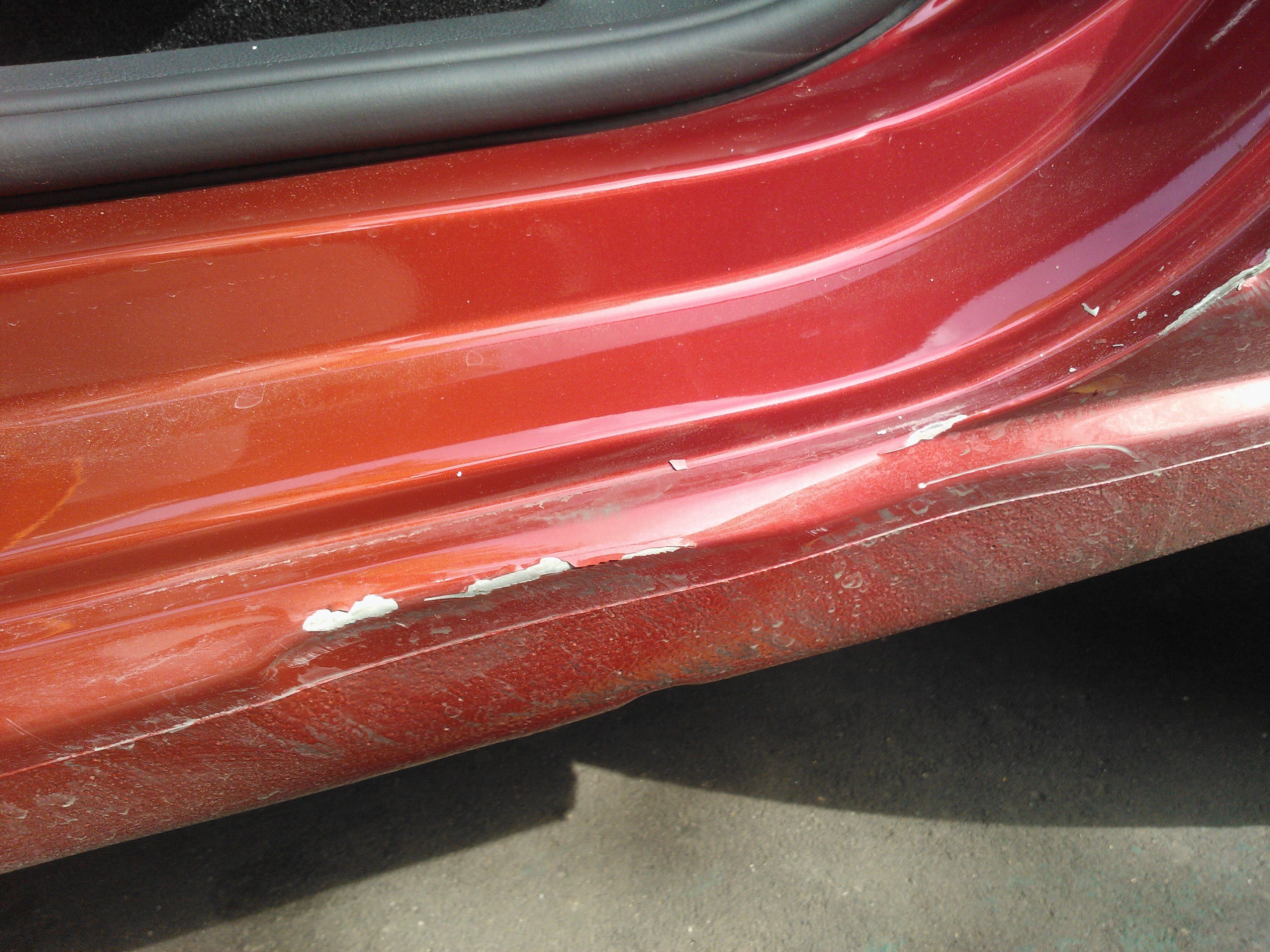

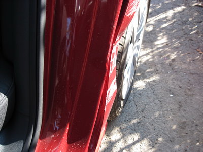

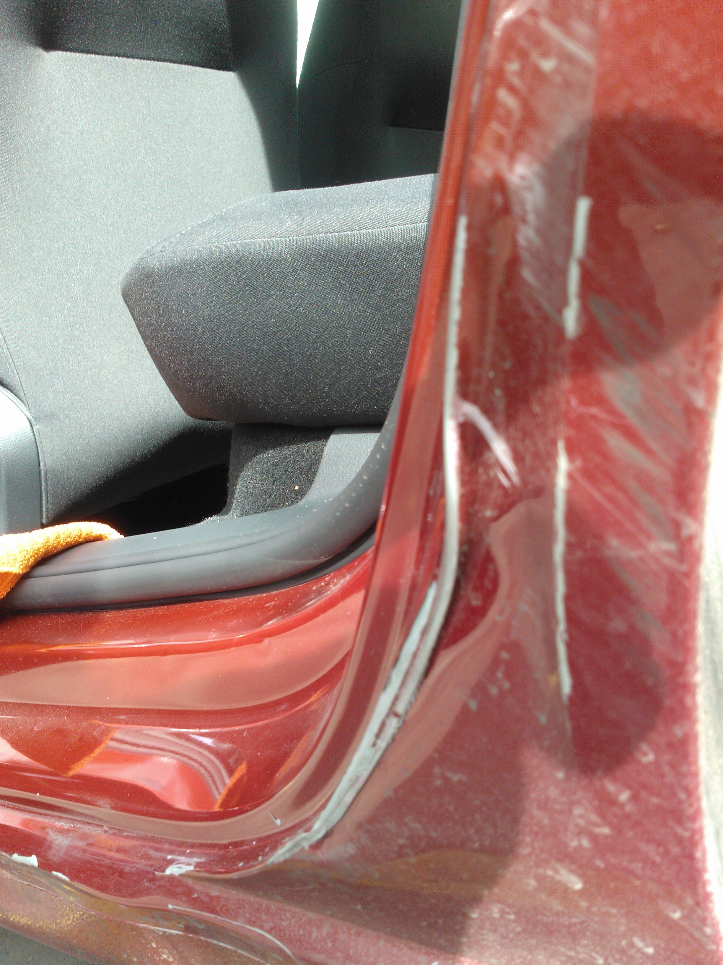

Рехтанул он мне левое заднее крыло, бампер, дверь левую заднюю, порог и колпак колеса вмял в диск.
С колесом все ок.
На бампере царапины.
Покупал авто и оформлял в Авто-Ганзе.
Страховая - "Ингосстрах".
На данный момент "Ингос" дал добро на ремонт.
Написали, что бампер, крыло и порог - ремонт и покраска.
Дверь, естественно, - под замену.
Так вот!
Я хочу, чтобы мне порог и крыло заменили!!! а не правили и красили.
Я понимаю, что надо будет разговаривать с инженером по этому поводу при сдаче на дефектовку.
Очень хочется услышать Ваши комментарии по этому поводу.
Что думаете???
Кто сдавал в Авто-Ганзу на ремонт?
Надо ли менять или правда ремонта достаточно?
А если менять, то что и как - полностью или резать?
Буду безгранично благодарен любому совету и любой помощи!!!
Ниже я прилагаю фото последствий шлепка...
Все фото в архиве:
http://rghost.ru/private/40305439/684dd ... fc148e6912
P.S.: Если надо что-то еще сфоткать - обращайтесь.

Сочувствую вам и вашему любимцу.
Страховая - "Ингосстрах". Полис КАСКО?
Зарегистрирован: 30 май 2012, 15:01
Сообщения: 20
Да, КАСКО есть.
Касочное направление ещё не все. После деффектовки будет согласование и если мастера скажут менять то СК деваться некуда. Вот тут вам и карты в руки.

Порог - ремонт 100%, а крыло возможно поменяют.

ерундой не занимайтесь, ремонтируется "это". От хирургии полюбому следов больше и площадь ремонта увеличивается. Потом при продаже (если дверь оч хорошо сделают) скажите что порог только завалил.

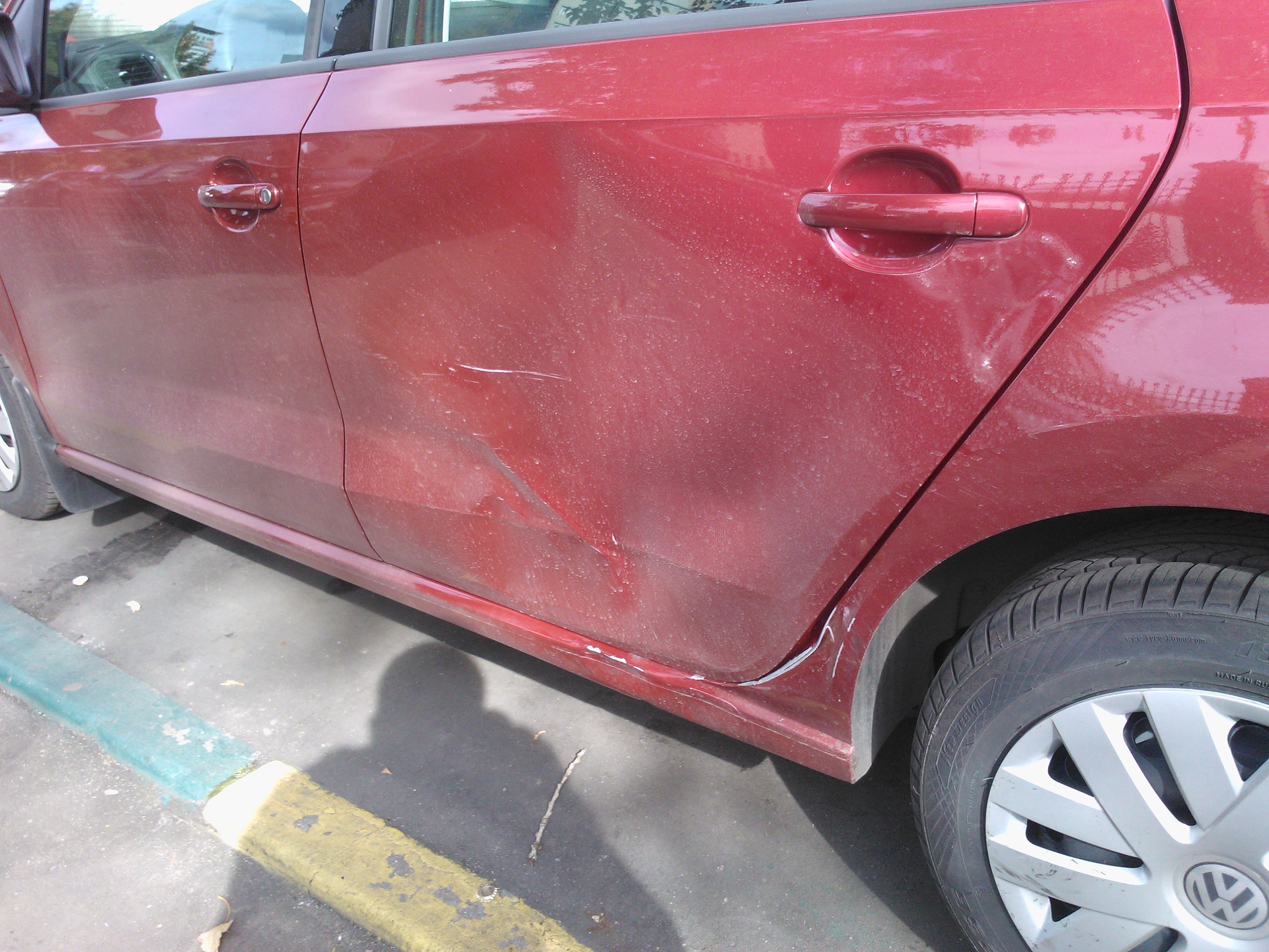

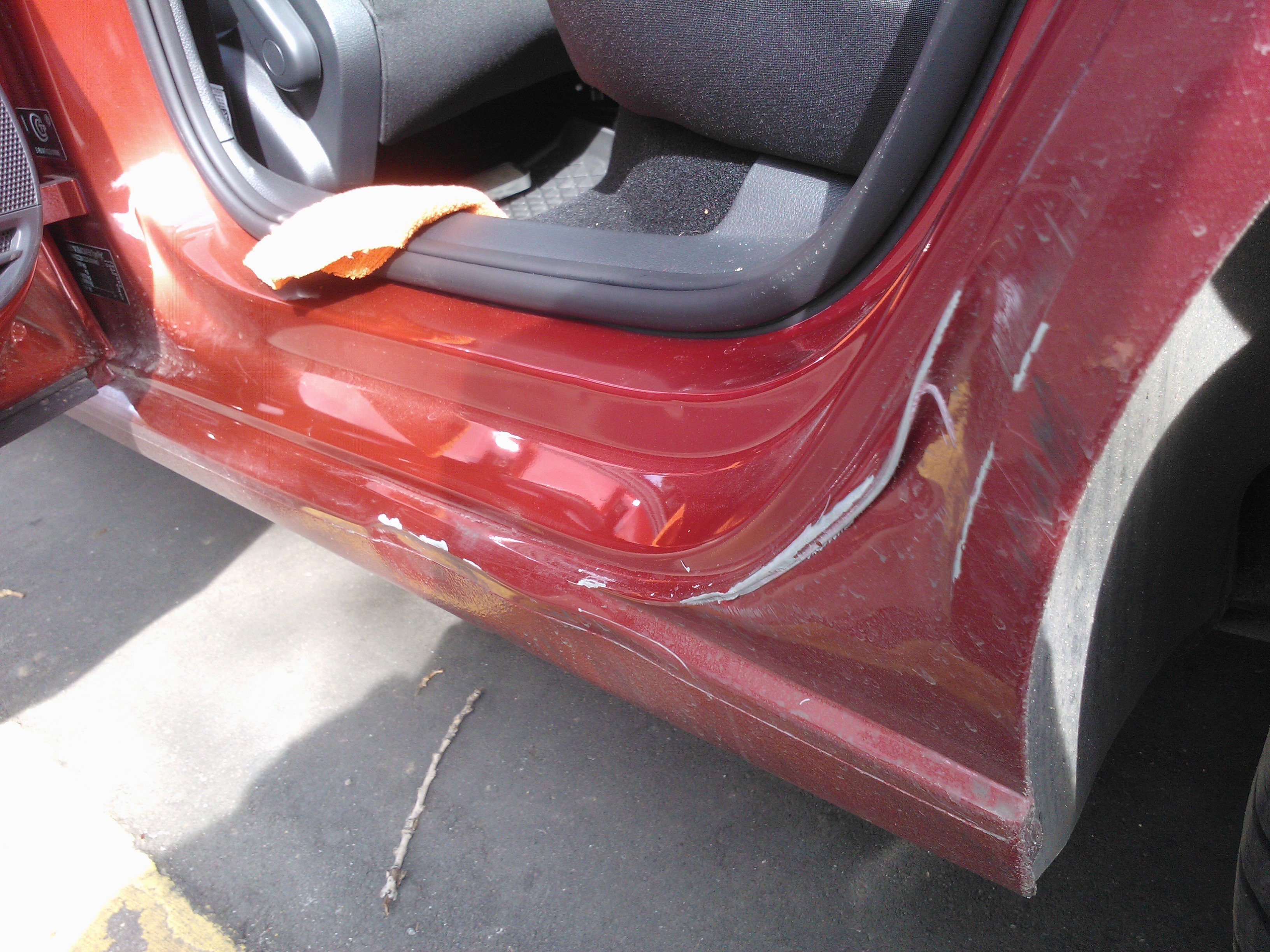

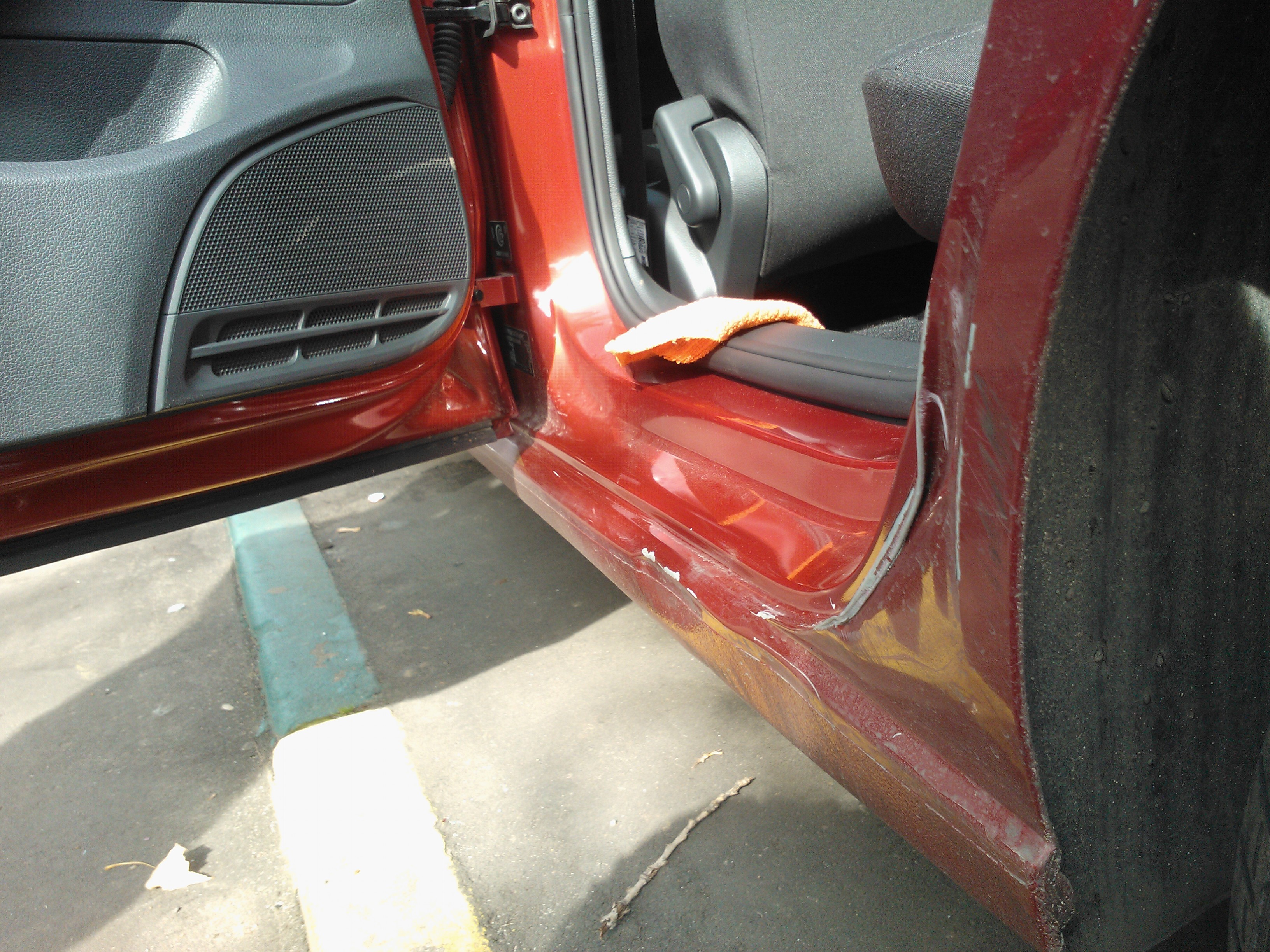

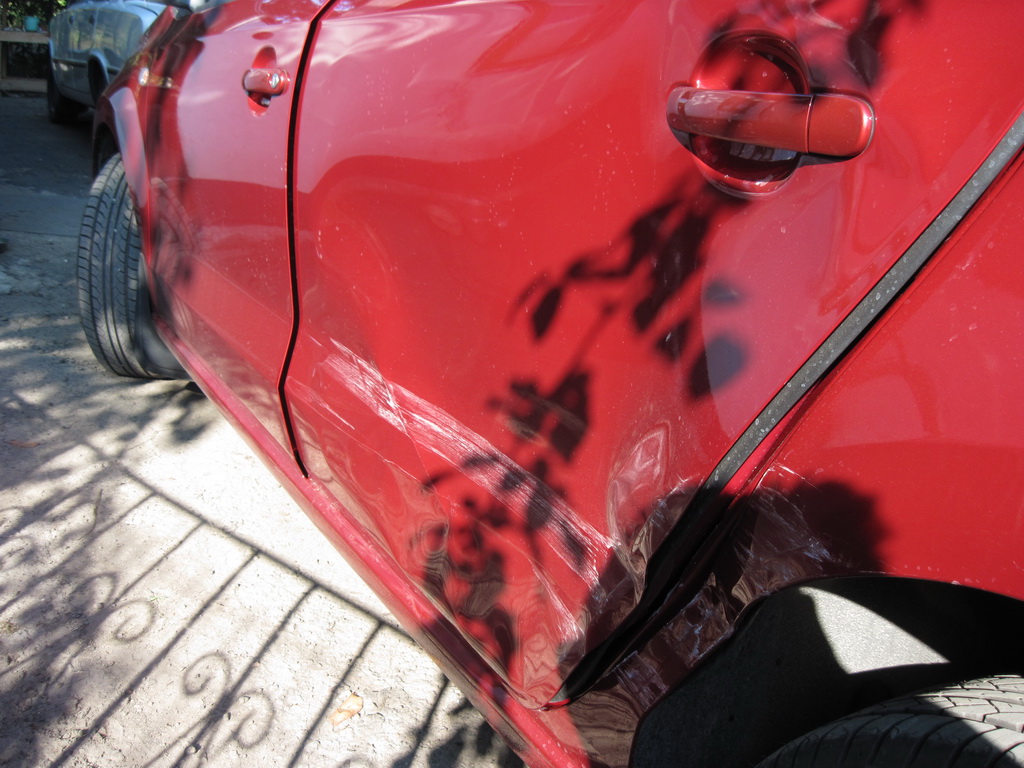

Недавно попал в аналогичное ДТП. Пострадали теже элементы кузова, только немного больше, арку колеса больше смяли, и дверь тоже больше повреждена. На сервисе выписали замену двери и всей левой боковой части(т.к. отдельно запчасти крыла, порога или арки колеса несуществует), но СК настаивает на ремонте арки. Окончательного решения еще не вынесли, сижу в ожидании(. Насчет замены всей боковой части смущает только одно, насколько качественно все это будет сделано, чтобы через пару лет когда гарантия закончится не начались проблемы с этой частью кузова.

WaCKo
Замена: Отрезали кусок - приварили новый - вывели геометрию - зашпаклевали швы - покрасили (грунт, база, лак).
После "Отрезали кусок" уже понятно, что целостность кузова нарушена.
Ремонт: Вытянули, отрехтовали, придали форму - вывели геометрию (неровности) шпаклевкой - покрасили (грунт, база, лак).
Все остается родным.
У Вас не сильные повреждения, которые восстанавливаются. Но ремонтироваться у ОД я бы не стал, а обратился в сервис где профессионально занимаются ремонтом кузова, там у ребят больше опыта.

С порогом я думаю, что и отремонтировать можно.
Но! Выправят-ли они нормально, чтобы при первом "задевании" ногой порога штукатурка не отвалилась?
Крыло загнуто, по-моему, очень сильно. Выправить, опять же, как надо смогут?
Заявление в страховую я подавал через ОД. Соответственно, они в курсе моих повреждений.
Если пошла такая пьянка, то на что "обратить" внимание инженера при сдаче на деффектовку?

Как мне сказали--- в нормальном сервисе сейчас все кузовные части только меняются , рихтовка ушла в прошлое или у д. Васи. При замене частей кузова , если мастера хорошие, машина будет новая , а рихтовка ---- как бы хорошо не зделали --всё равно битая. И ремонт обходится дороже нежели замена, да и мастеров рихтовщиков осталось хороших мало.

Я когда общался с сотрудником отдела урегулирования убытков, спросил буду резать или как? (про крыло)
Он сказал, что это деталь сварная. Поэтому её лучше менять полностью, чтобы не нарушать периметр.

Надо настаивать на замену частей ( крыло , дверь , порог и т.д.) и вы будете правы в любом случае и ни какой рихтовки .
