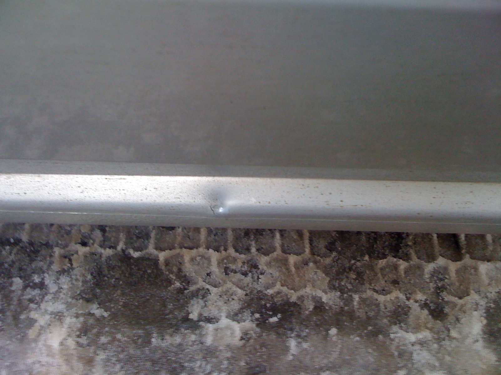

А у меня такая вот проблема.
Видать добрый дядя дворник чем-то задел порог...
Фото прикладываю. Подскажите что можно сделать...
Замял порог

может вакуумное удаление вмятин поможет
А может и непоможет, там жесткость...

КАСКО есть и до скидки на следующий год все равно - тогда в страховую и на ремонт.
КАСКО нет или жалко скидку - самостоятельно в любой нормальный кузовной сервис.
Ответ на вопрос что делать очень прост: выправлять вмятину, возможно подкрашивать. Только я бы весной поехал. Зимой еще много чего может быть. И дворников врядли отменят. ;)

Да понятное дело, что сейчас ничего делать не будем...
Дворники это да... если их отменить вообще не возможно передвигаться будет :)
