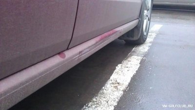

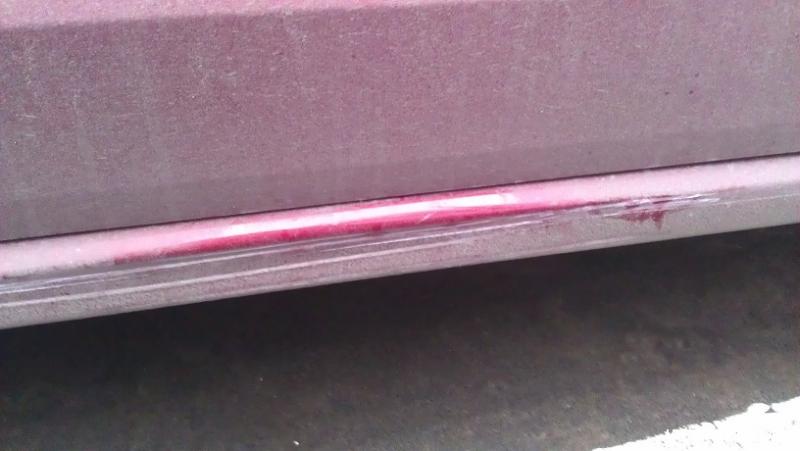

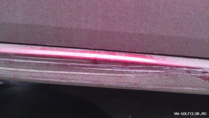

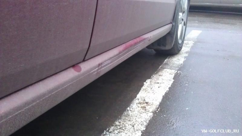

Здравствуйте! У меня аналогичная проблема. Три дня назад парковался во дворе своего дома у тротуара. Места было мало, пришлось парковаться у поворота, где бордюр выше чем обычно. Не заметил и случайно прижался правым боком к бордюру, замял порог. Сначала не придал внимания, так как подумал, что уперся колесом. Потом припарковался в другом месте, в стороне. Был вечер, темно, особых повреждений сначала не заметил. На следующий день увидел, что замят порог и поцарапано ЛКП. Машина застрахована по КАСКО в Ренесансе, франшиза 5000 руб. Как быть для оформления страхового случая? Что делать? Как лучше оформить? Сколько будет стоить ремонт? Стоит ли париться со страховкой или я уложусь в сумму франшизы?
Замял порог
44936527f4290b3135.jpg [ 234 КБ | Просмотров: 7557 ]
Замял порог
thumb_44936527f4285605e1.jpg [ 36.49 КБ | Просмотров: 7557 ]
Замял порог
thumb_44936527f424990526.jpg [ 37.14 КБ | Просмотров: 7557 ]
Зарегистрирован: 02 апр 2011, 23:32
Сообщения: 172
Изображения: 12
Откуда: Москва(Перово)
Благодарил (а): 29 раз.
Поблагодарили: 63 раз.
Имя: Highline+Premium
В франшизу не уложишься, там только покраска 5000 руб будет стоить, а ещё вмятину на треть порога надо выправлять. Если делать у дилера, то тут ремонта более 10000 руб. Оформлять - не оформлять решай сам.
