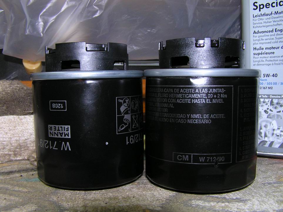

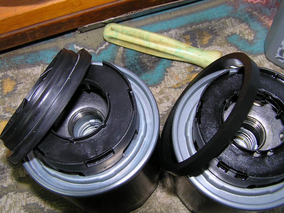

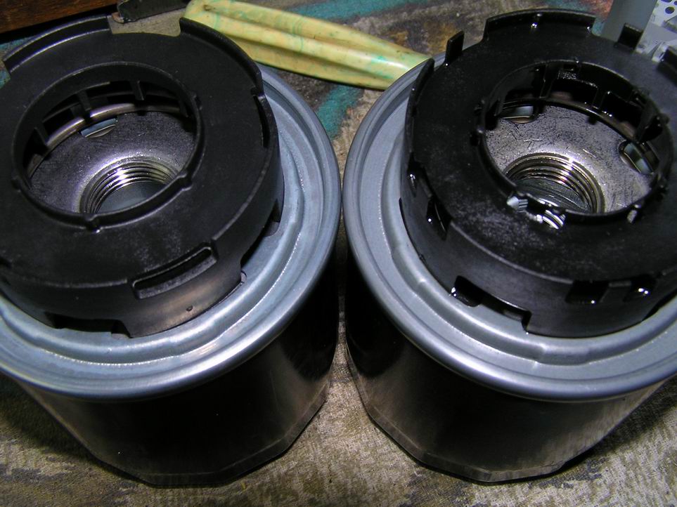

Оригинал по каталогу ETKA 03C 115 561 D (надписи на фильтре не должны стираться). Помнится, были споры около фильтров от MANN W 712/91 (аналог) и W 712/90, мол не подойдёт W 712/90, т.к. конструкция разная... Так вот, сами фильтра абсолютно одинаковые, разница только в уплотнительном кольце. На W 712/91 уплотнительное кольцо отлито вместе с небольшой манжетой... Уплотнительные кольца взаимозаменяемы.
Комментарий к файлу: MANN W 712/91 и W 712/90

Ну и че предлагаешь при замене фильтров таскать этот манжет?
Я вообще себе поставил номер такой-же а заместо D на конце стоит B, просто тоже с кольцом он идет, может вставить манжетку с D заместо кольца?

на первом ТО дилер поставил W 712/90, с простым кольцом. По приезду в гараж, выкрутил фильтр, выкинул простое кольцо, поставил кольцо с манжетой со старого фильтра (дилер положил старые фильтра в багажник). Как то так...
Насчёт 03C 115 561 - с буквой D - W 712/91 (наш фильтр), а с буквой В - W 712/90

ну а в чем прикол этого манжета? и значения этих цифер W 712/91 и W 712/90 знаешь?
Сообщения: 694
Благодарил (а): 346 раз.
Поблагодарили: 328 раз.
Прикол "этого манжета" в чуть более быстрой подаче масла при старте.
ну я же объяснял: W 712/91 - кольцо с манжетой, W 712/90 - кольцо без манжеты.

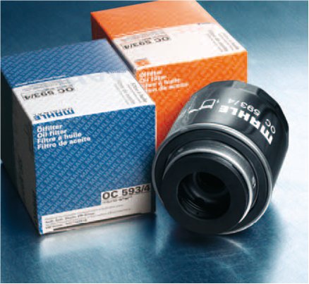

Кто подскажет , купил китайский фильтр ОС 593/4 12w42 , стоит или нет его ставить? По каталогу подходит , как и оригинальный.Надписи на нём не стираются.
KNECHT (MAHLE FILTER) OC 593/4 фабричный масляный фильтр неплохого качества в оранжевой упаковке, произведенный в Китае.

Для CFNA же точнее OC 593/3.

bts_tt, по каталогам оригинал VAG (03C 115 561 D) заменяется KNECHT (MAHLE FILTER) OC 593/4, как и обозначил уважаемый mkovalevskiy
Если верить производителю (для себя каждый решит поверить или нет), то :
Данные фильтры отличаются тем, что в фильтре W 712/91 уплотнительная прокладка не простого квадратного сечения, а специальной формы для обеспечения правильной циркуляции моторного масла в месте его установки.
Фильтры W 712/90 и W 712/91 не взаимозаменяемые и их применение только согласно нашего каталога.

самец писал(а):
Кто подскажет , купил китайский фильтр ОС 593/4, стоит или нет его ставить?
менял дня два назад масло, стоял как раз данный фильтр. При откручивании онного, залил генератор маслом (с фильтра масло не течёт)! чего не было при использовании оригинала. Может быстро окрутил, может звёзды виноваты хз..Поставил опять махле, только в синей упаковке.
Все же надо подождать пока стечет масло. Там не с фильтра, а из выемки, куда фильтр устанавливается. Тоже по первах заливал разок...теперь пробку открутил, покурил 5 минут, фильтр откручиваю-сухо и комфортно!!!
Согласен. Вроде с оригиналом те же телодвижения, а всё сухо было. Махле только ослабил (разводным) уже масло на генераторе, подождал минуту-другую бежит (может дольше ждать?)! Открутил, выемка палная маслом (может это и хорошо), уходит медленно. С оригинальным вроде не было такого..хз. не помню
Ребяты! Чего вы паритесь? Накройте гену брезентухой или войлоком, и меняйте масло!
А крышку маслозаливную снимал?
