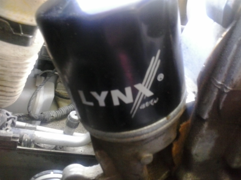

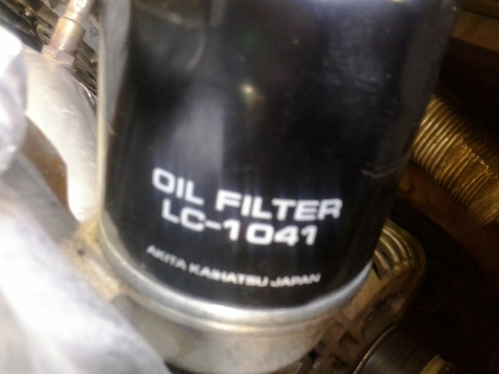

Может кто подскажет фильтр с увеличенной высотой для нашего Polo?
Вот дошли руки сфоткать фильтр, который стоит сейчас на машине...цена ему 200-250 рублей....Уже второй такой ставлю на машину.

По каталогу Lynxauto фильтр LC-1041 аналог MAHLE FILTER OC593/4, MANN-FILTER W712/90.

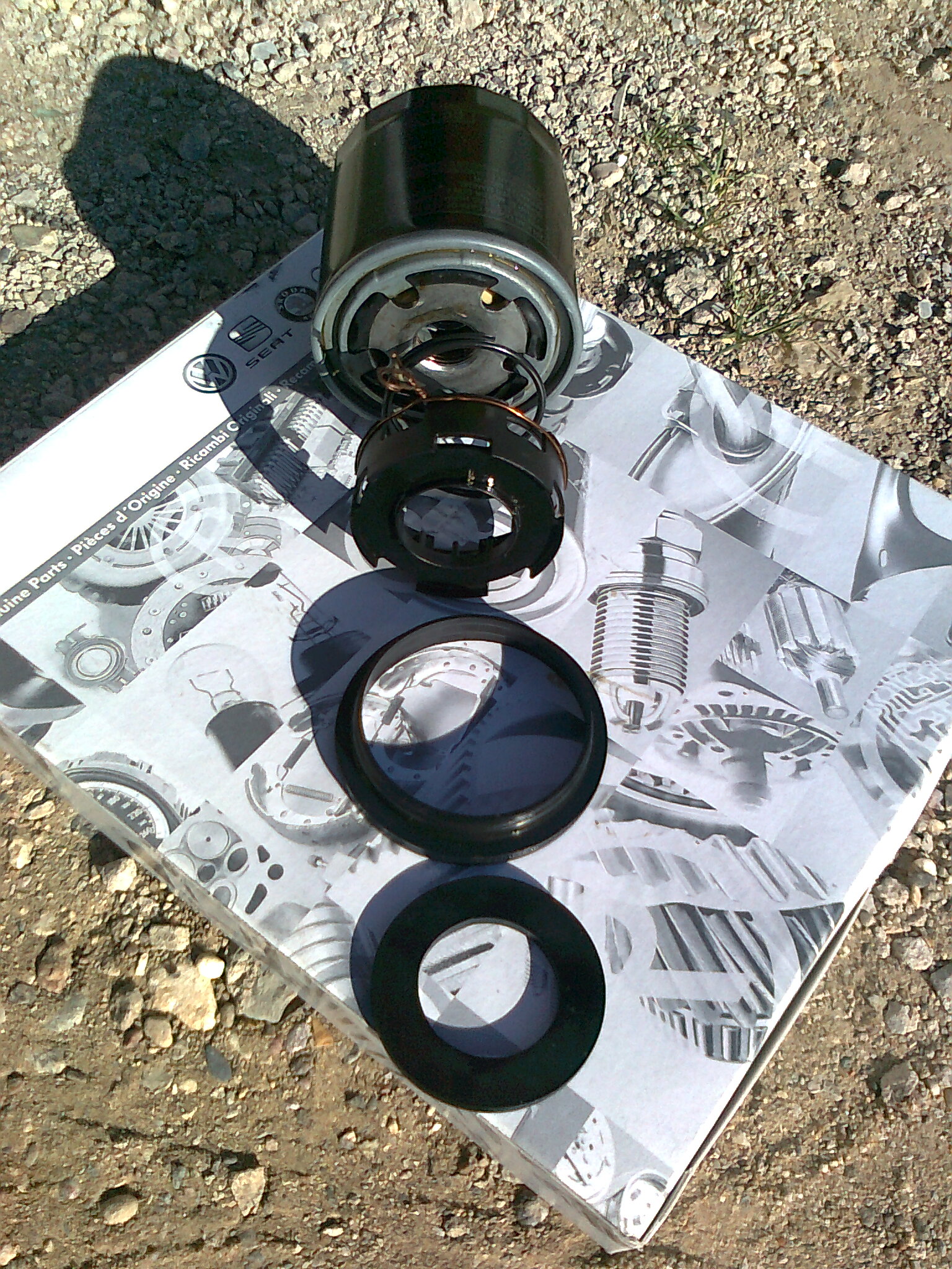

Добавлю фото снятой надстройки с оригинального фильтра (для общего развития! :write: ). Снял ее стянув проволокой у основания для освобождения защелок, предварительно удалив большую резиновую прокладку.
Комментарий к файлу: Фильтр без удлинителя.

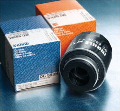

mkovalevskiy писал(а):
KNECHT (MAHLE FILTER) OC 593/4 фабричный масляный фильтр неплохого качества в оранжевой упаковке, произведенный в Китае.
Поставил как на фото в синей упаковке, на нём есть маркировка 03C 115 561 В. В чём разница B D ?

GorA, если на нём есть пояс (манжет), то всё нормально... Разница в пятом сообщении этой темы...

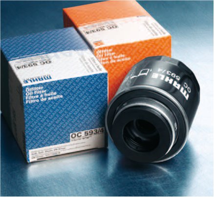

Купил такой в оранжевой упаковке. Поеду к дилеру на ТО со своими расходниками. У кого такой стоит? Нормальный он?
