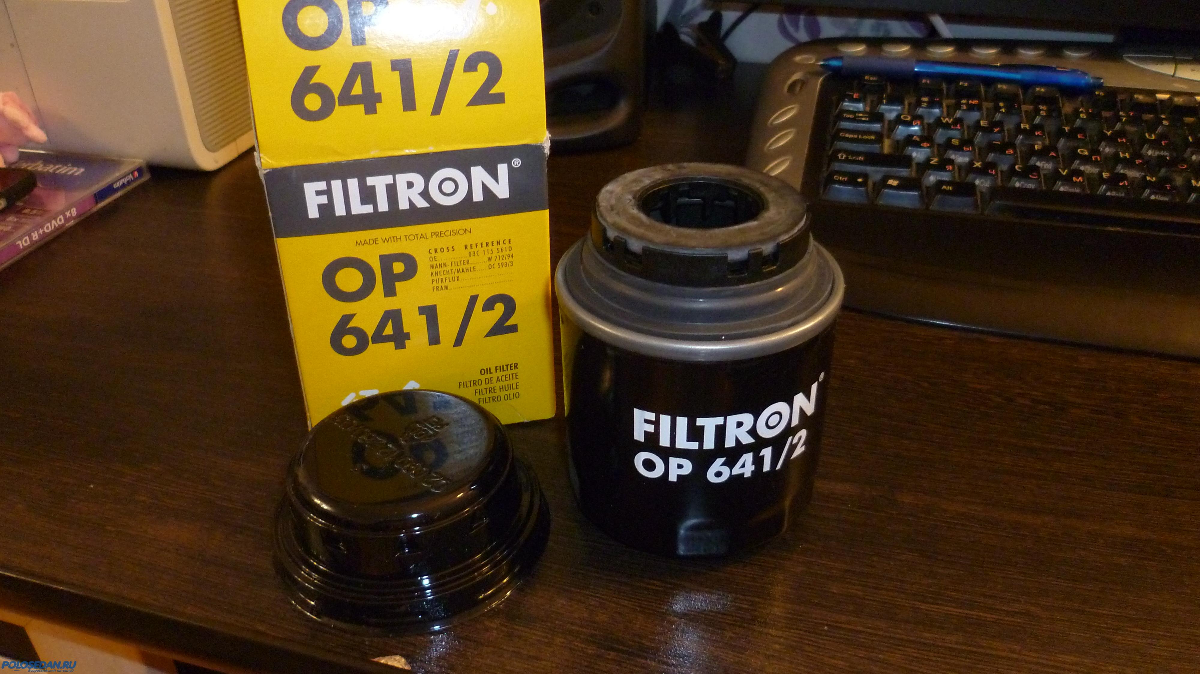

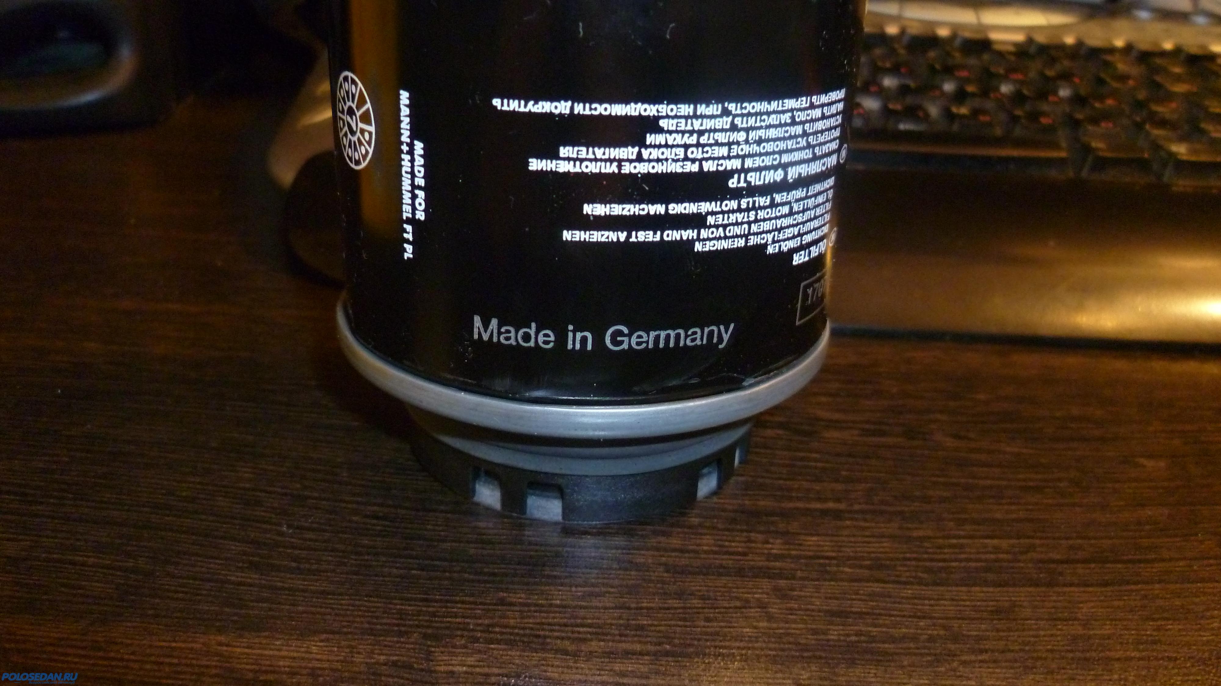

Пришел Filtron OP 641\2.
Черного цвета. Сделан в Германии(!). Утрафиолетовая маркировка присутствует, она такая-же как на оригинале, Mann`e и Bosch`е. Фильтр закрыт крышечкой.
Цена: 376р

где вы дома берете ультрафиолет? На W 712/94 тоже есть такой знак, который видно УФ?
УФ диод в любом магазине радиодеталей продается, стоит рублей 10
Есть, причем в 2х местах
Зарегистрирован: 19 янв 2013, 17:34
Сообщения: 189
Откуда: нижегородская область
Цена: 376р
это на CFNA?
Сообщения: 2866
Благодарил (а): 451 раз.
Поблагодарили: 829 раз.
webspay, да.

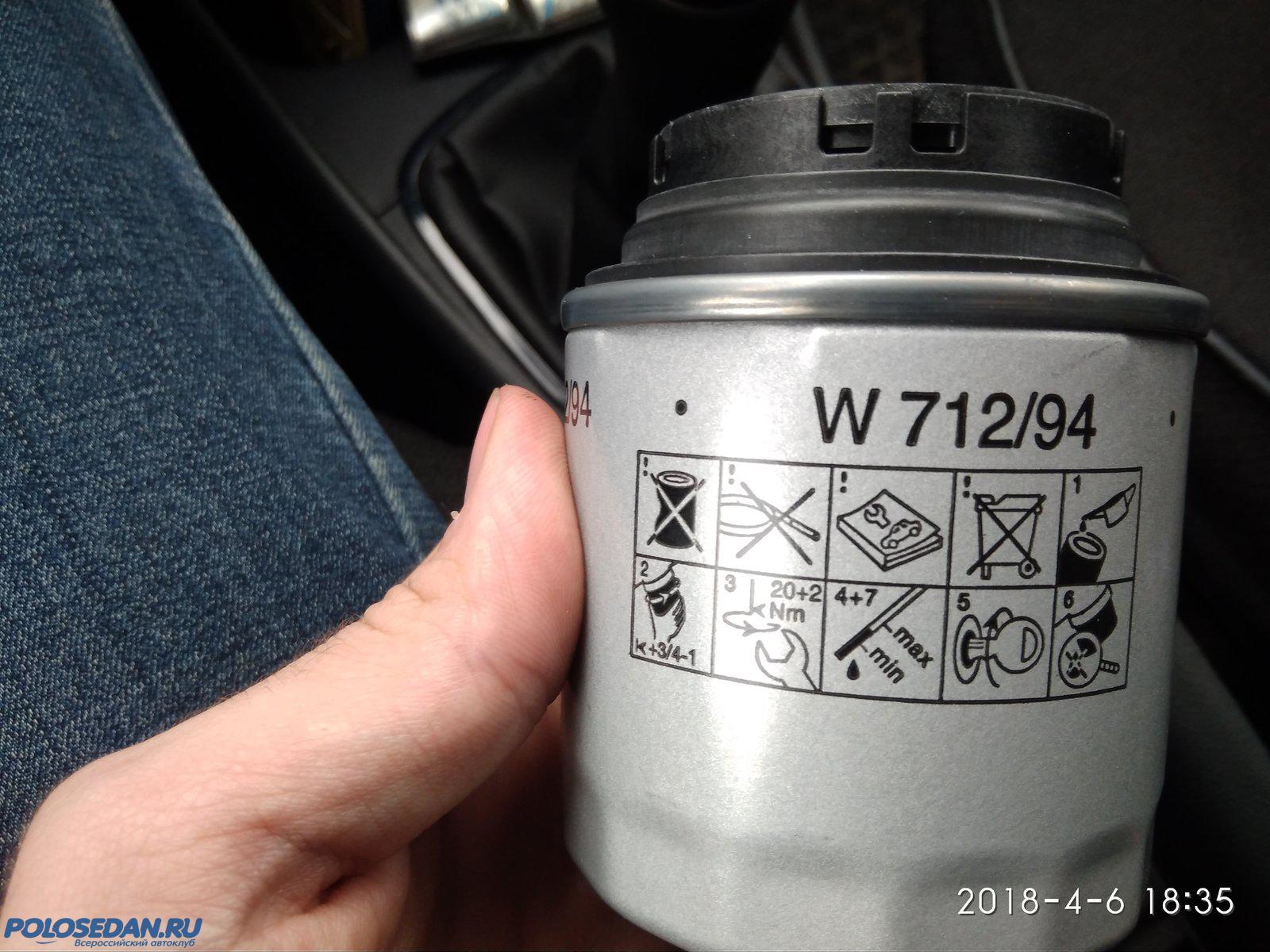

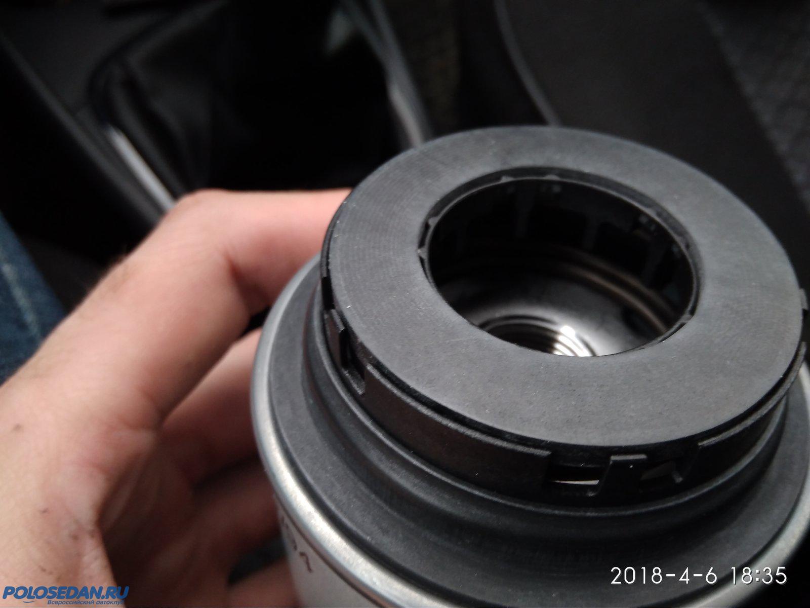

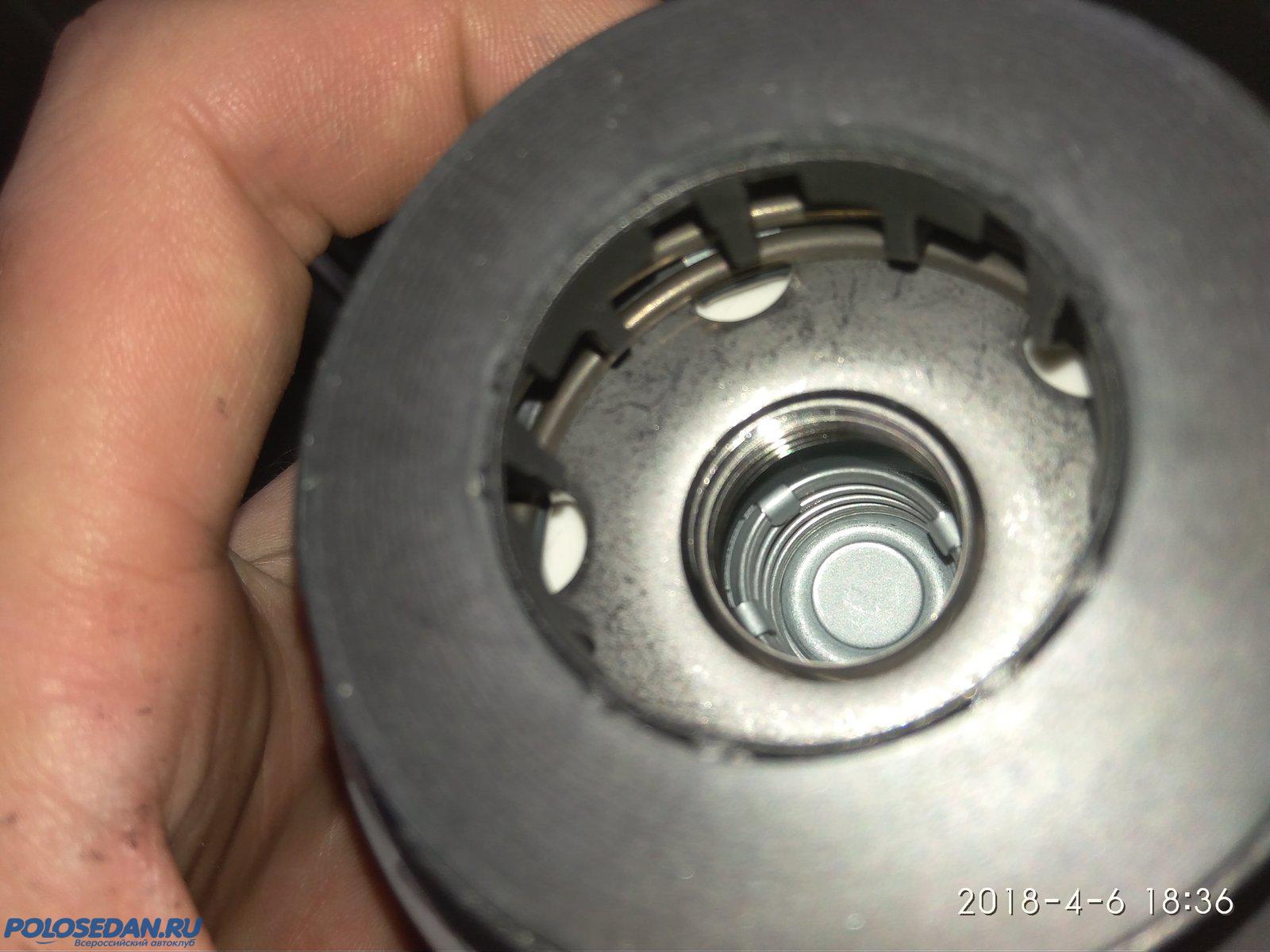

Зарегистрирован: 05 апр 2018, 19:17
Сообщения: 10

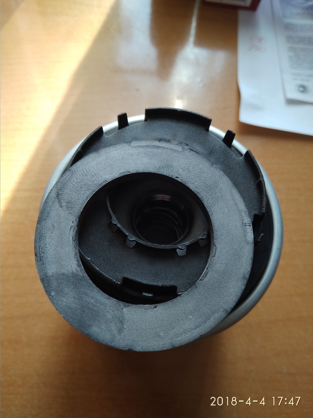

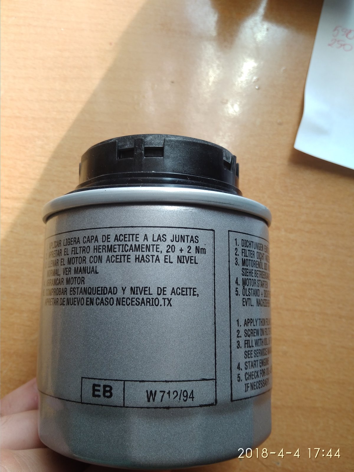

Всем привет!
Возникли сомнения в подлинности фильтра, заказывал в ЕМЕКС за 480р
Посветил УФ-диодом и НЕ обнаружил даты производства...
Да и резинка какая-то вся в белом налете...
Как я понимаю лучше возвращать его?

Сообщения: 1633
Откуда: ЦФО
Благодарил (а): 858 раз.
Поблагодарили: 1029 раз.
Di-,
Вот сообщения о проверке мф.
viewtopic.php?p=391208#p391208
viewtopic.php?f=6&t=8883&start=180#p391095
viewtopic.php?f=6&t=8883&start=240#p403751
Если маркировока не проявится, сдайте, и закажите в другом магазине. (там же и проверить)
Сообщения: 4379
Откуда: 23RUS-Полтавская
Благодарил (а): 1869 раз.
Поблагодарили: 2079 раз.
Однозначно-подделка!
На резинке должны быть видны кольцевые риски-канавки -по аналогии с грампластинками .
На резьбе мало ниток-я вижу всего 3 нитки .
Тогда как на оригинальном их не менее 5.
Так же настораживает отсутствие УФ-метки .
Еще раз повторюсь...я ставлю фильтра строго одной марки-"шо есть в магазе "))))) И так уже 226000))))

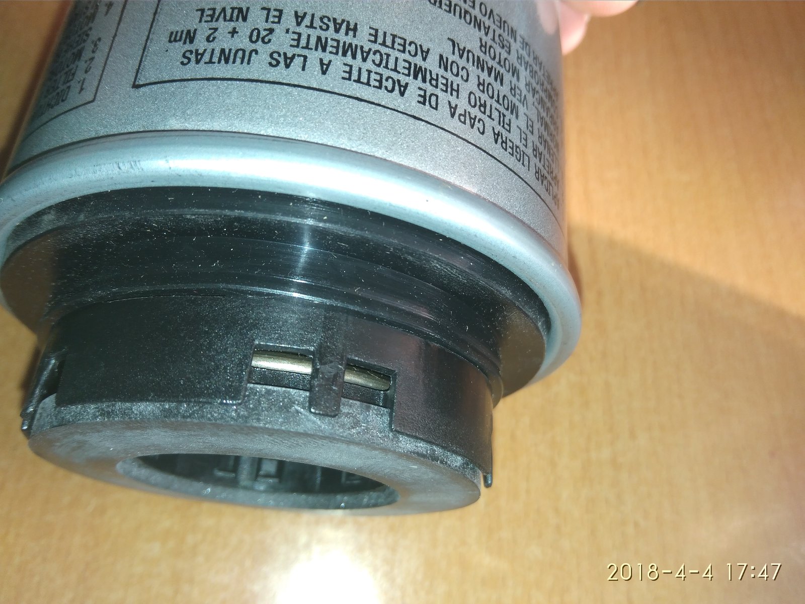

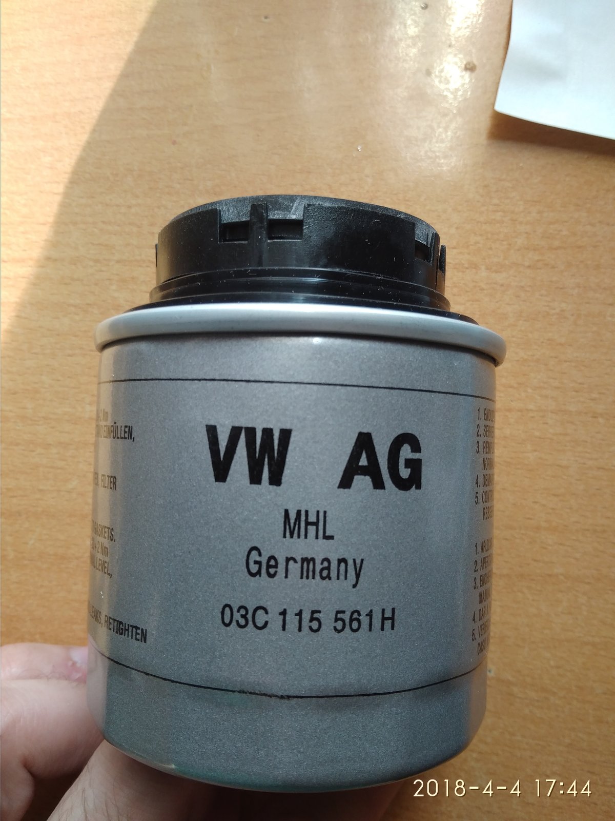

Сообщения: 10
tischt, kolba-60,
Спасибо! Сегодня поеду сдам
Сообщения: 10
Собственно на фото выше сдал фильтр, заехал типа в фирменный ВАГовский магазин и купил там другой, и сразу что бросилось в глаза - это кольца на резинке (как на пластинке), витков видно что больше, ну и дома ультрафиолетом посмотрел - есть дата

Сообщения: 4379
все перечисленные мною признаки присутствуют!
