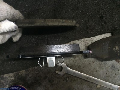

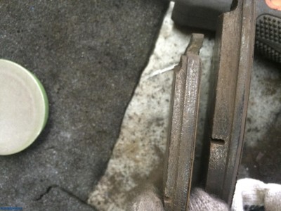

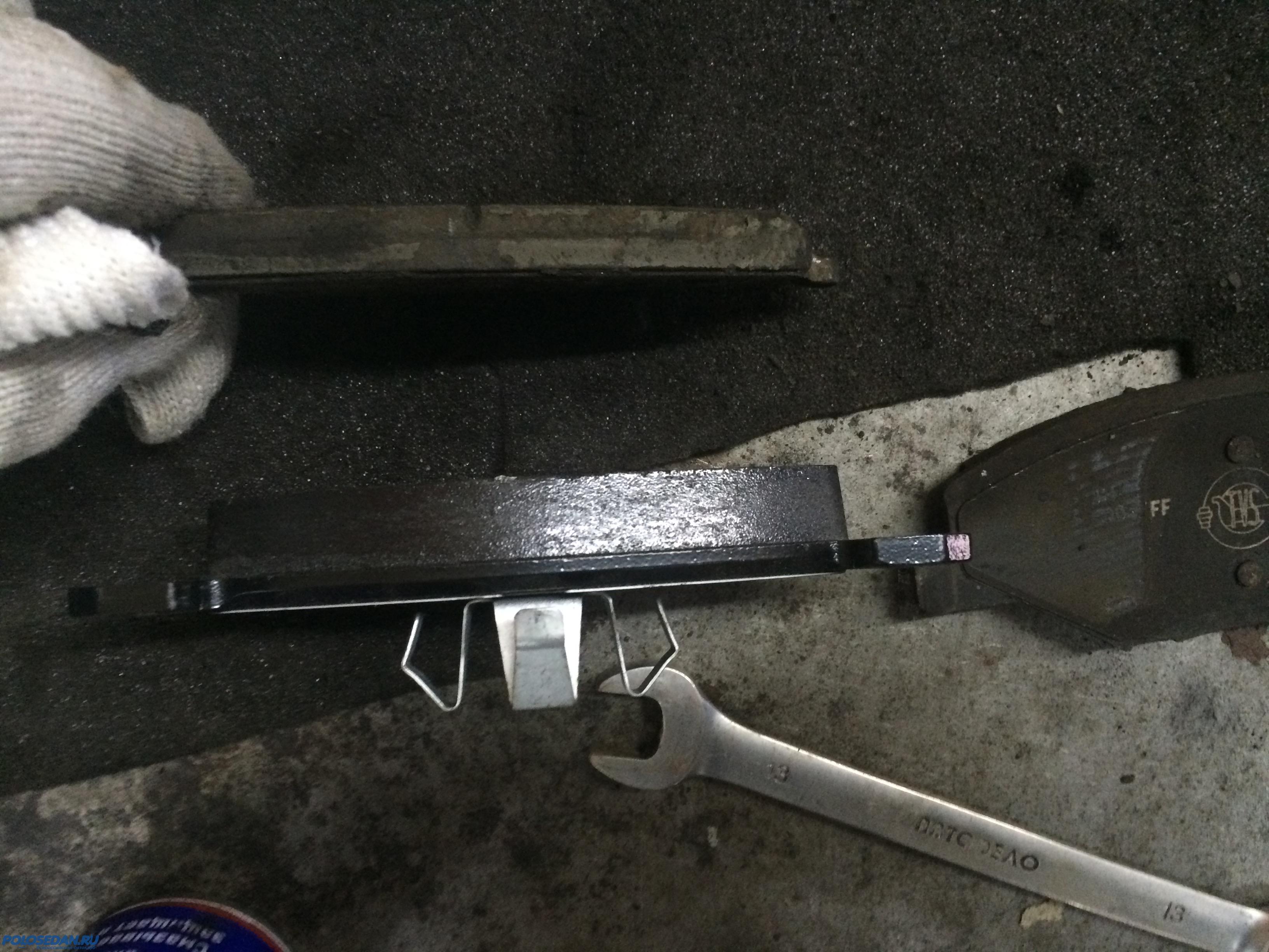

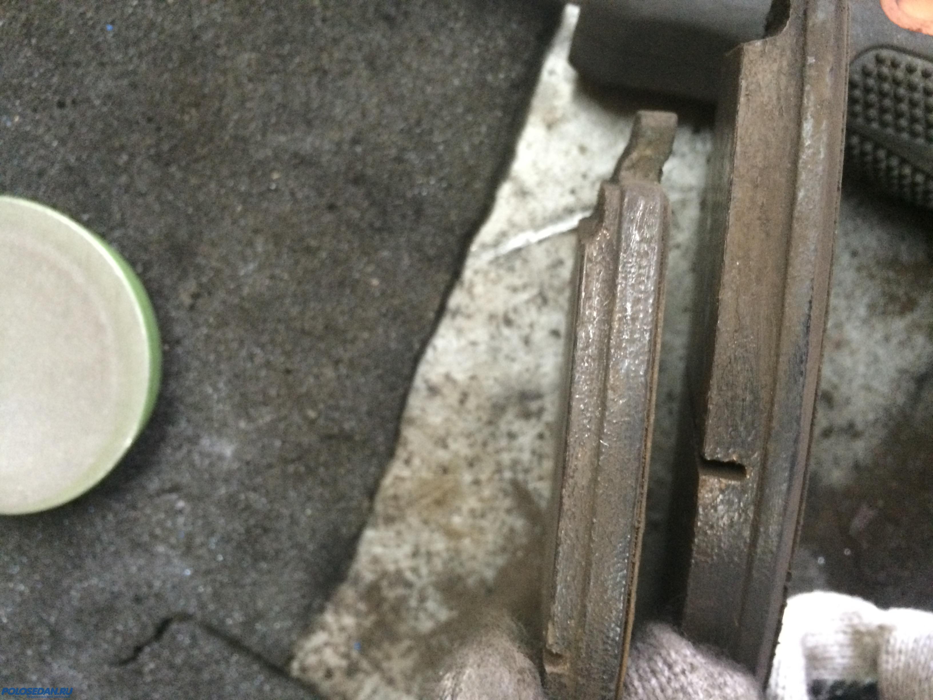

mister_hat писал(а):
SergeyKLIM писал(а):
колодки передние. износ 90%.
капец!! это при 31 000 км!))))
Суппорт какой (FS-III или VW AG)? Износ на наружных и внутренних накладках колодок равномерный или нет?
проверил сам.
износ внешней стороны колодок в районе 70%, причем на левой стороне износ больше! (почему?)
на внутренней стороне износ колодок с обеих сторон около 50%
не знаю как и почему, не спрашивайте, но зная что у меня VW AG, все равно заказал колодки для FS-III (с скобами). ошибся...
в итоге перекинул пока просто колодки внешнюю на внутреннюю и все.
поменяю в магазине колодки, поезжу тысячи 3-4 км и затем заменю на новые.

SergeyKLIM, по поводу износа тормозных накладок колодок вам в эту тему.
Будете менять колодки, разберите суппорт и смажьте все хорошенько (особенно это качается направляющих колодок)- износ накладок уменьшиться раза в 2-3 и авто сразу станет лучше тормозить.
