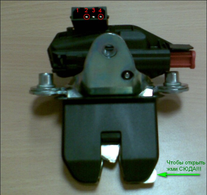

Алексей, здравствуйте! Что Вам известно о проблеме с выключателем освещения багажника?
Спасибо!
Сообщения: 337
Откуда: Калуга
Поблагодарили: 1069 раз.
Спасибо!
А что есть и такая проблема? Я честно говоря первый раз от Вас слышу, можно по подробнее?

Да! Не выключается лампочка при закрытии багажника

Смотрите концевик замка багажника (только увидеть его невозможно т.к он в самом замке). Возможно он замерз, окислился или еще что-то в этом духе. Так же смотрите тросик идущий от личики к замку багажника, он может быть излишне натянут. Вся беда как правило скрывается в этом месте.
Попробуйте открыть багажник и вручную защелкнуть замок. Если подсветка все равно горит, то попробуйте несколько раз открыть и закрыть багажник через личинку ключем, а потом опять защелкнуть замок вручную, иногда помогает. Ну а уж если и эти танцы с бубном не прокатят, то Вам прямая дорога к дилеру. Пусть меняет замок или делает что-нибудь что бы лампочка не горела.

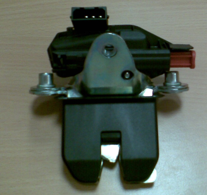

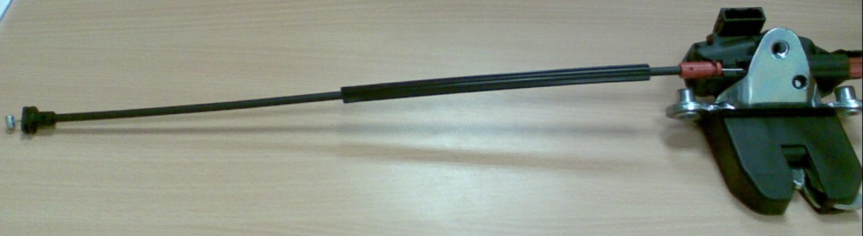

Теперь немного информации о замке. Замок на картинках как отдельно так и вместе с тросиком идущим к личинке багажника. Если Вы совсем осмелитесь и снимете защиту с крышки багажника, то увидите там замок с подлюченным к нему разъемом и тросиком. Отключив разъем, лампочка подсветки должна погаснуть, потому что концевик в замке работает на размыкание. Прозвонить концевик в замке можно обычным мультиметром. Когда замок открыт, между собой должны "звониться" пины 2 и 4; когда закрыт то между ними бесконечное сопротивление.
