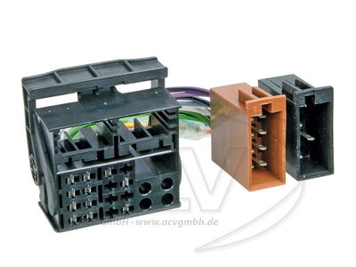

Подскажите пожалуйста кто ставил магнитолу RCD 310 в тренд, устанавливает ли у нас в Ярославле кто-нибудь? В чистом звуке посмотрели на iso разъем под заглушкой в машине, посмотрели на квадлок в магнитоле и глаза выпучили, мол не подходит :lol: . И отказались устанавливать, якобы это мы так не умеем. Я вообще в шоке на контору, специализирующейся на автозвуке. Диллер сначала сказал за работу 5100р возьмут, потом посоветовались с мастером и сказали, что не будут ставить, не заработает. Якобы комплектация не подходит для магнитолы. Не знаю к кому еще сунуться, у самого опыта нет в протяжке кан и т.д.

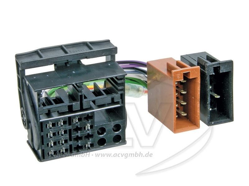

iforecstasy 310 - ю нужно прописать VAG-COMом и будет нужен переходник ИСО-ВАГ вот такой и будет мурлыкать как родная tuzemec
кан можно взять за приборкой , CAN-шина (оранжево-черный и оранжево-коричневый)
в автозвуке скорей всего нет кабеля VAG-COM и они вам отказали, можно конечно и без всего этого поставить, но не будет включаться при включении габаритов подсветка и будут сбиваться настройки каждый раз, а так работать будет :grin:

Я уже решил свой вопрос по магнитоле: купил переходник и сам вставил все=). Но все равно спасибо). В руслане я все-таки нашел человека, кто в теме и он мне сказал, что пытались как-то сделать и даже поставили все, но их прошивальщики не смогли прописать магнитолу и сказали им больше не браться за это. Это колхоз сказали) На этом и ушел от них)
